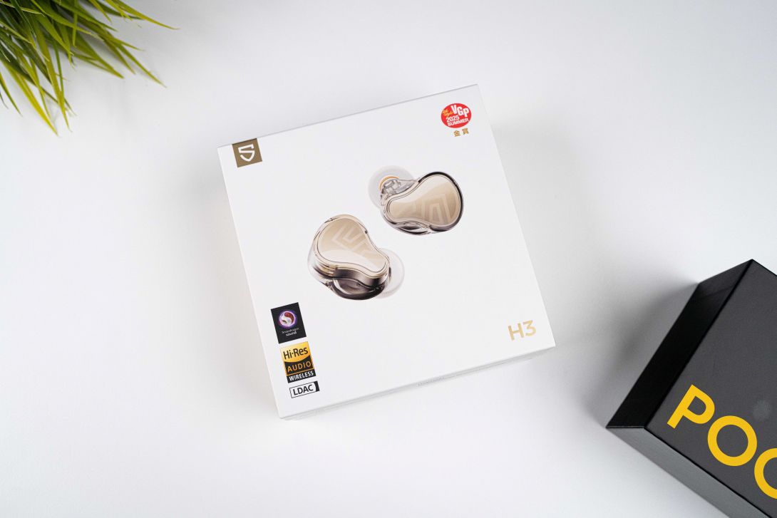

潔白外盒很乾淨,但實力藏不住:Hi-Res Audio Wireless、Snapdragon Sound 還有 LDAC 標誌全部排開,還拿下了日本 VGP 2025 金賞。

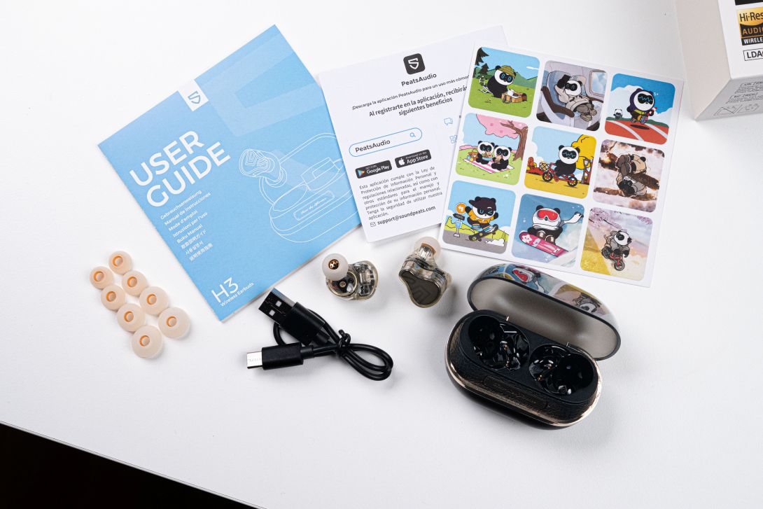

盒裝配件攤開,包含充電艙、左右雙耳機、A to C 充電線、說明書與 App 導引卡。最大亮點是原廠給滿 5 副不同尺寸的替換耳塞(LL、L、SM、M、S),外加一張個性化熊貓貼紙作為點綴。

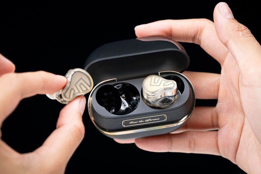

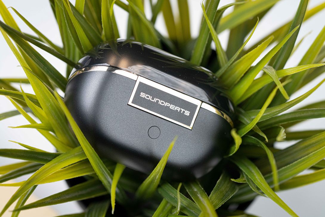

塑膠外殼、400mAh 電量的充電艙,霧面透明上蓋搭配黑色實心底蓋,皮革紋上印有「Hear the difference 聽出區別」燙金印刷富顯質感。透明頂蓋耳機的「S」頗具 SOUNDPEATS 辨識度。顏色只有「炫黑金」單一款式。開蓋拿取或放入耳機都相當方便,不會卡手。
一圈兩鐵雙旗艦編碼!SOUNDPEATS H3 實測解析:aptX Lossless 與 LDAC 音質到底差在哪?
說明書寫到,充電需搭配 2W ~ 5W 小瓦數充電頭,以免損壞。SOUNDPEATS H3 也只有有線充電單一種充電方式,沒有無線充電功能。(充電艙含耳機 53.9g)

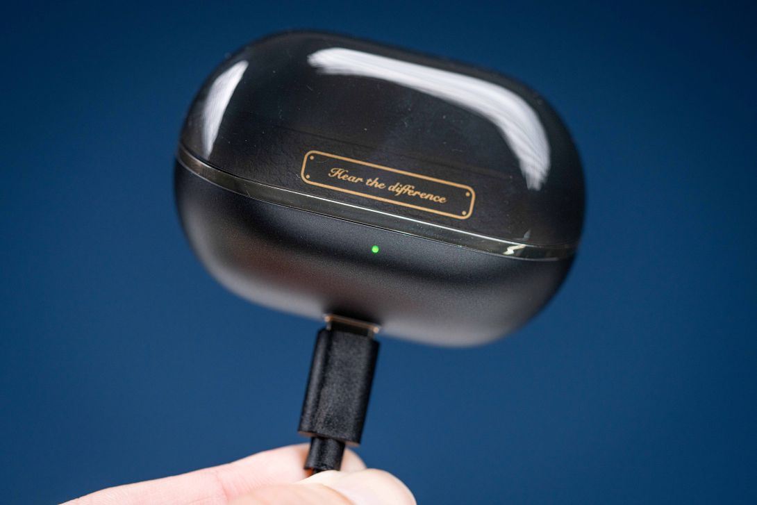

整個充電艙的控制中樞全靠背面這顆按鍵。單擊,喚醒正面燈號:綠(> 50%)、黃(10% - 49%)、紅(< 10%)以 3 種燈號顏色判讀充電艙電量狀態。開蓋時,長按 3s,白燈快閃便進入藍牙配對狀態;要是遇到連線異常,長按 10s,等到紅白燈閃爍 2 下,就能徹底重置出廠狀態。

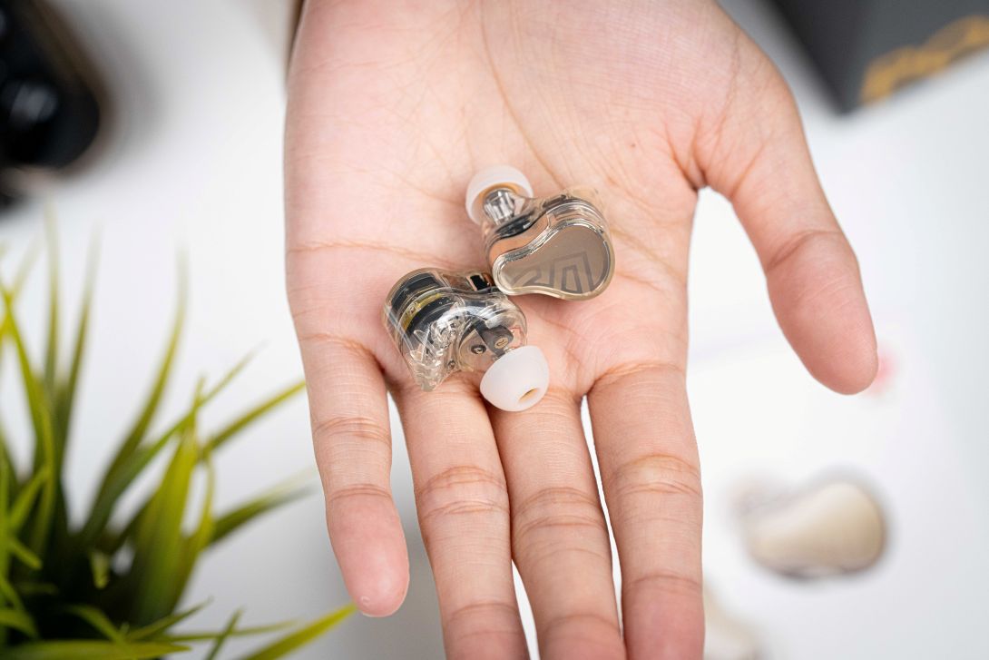

耳機具備 IPX5 防塵防水、沒有任何提示燈號。採用全透明殼體,內部精密元件一覽無遺,視覺辨識度拉滿。不過為了塞入 12mm 動圈 + 雙動鐵滿血規格,換來的就是巨獸般的體積與厚度(單耳 6.2g)。左右兩耳直接給足滿滿 6 顆拾音孔,內側也沒漏掉 L、R 防呆印字。
在佩戴上,多虧耳機有「鴨尾」設計,可以穩穩抵住耳廓,確保佩戴穩定度。但也因為這顆入耳式耳機體積偏大顆,佩戴起來會有極度明顯的包覆感,存在感的舒適程度就因人而異了。

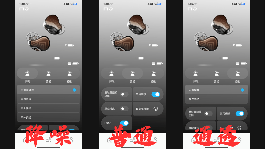

使用設定上,耳機需搭配『PeatsAudio』以 App 來做細部調整。aptX Lossless 跟 LDAC 兩種藍牙協定都可以使用 ANC 降噪功能。觸摸左耳 1.5s,就會以「降噪、普通、通透」循環檔位做降噪切換。
App 首頁可以切換「降噪、普通、通透」3 種降噪模式:
① 降噪:自適應降噪、室內降噪、室外降噪、戶外交通
② 普通:純靠耳塞的被動降噪
③ 通透:人聲增強、標準通透
📶 降噪程度:戶外交通 > 室外交通 > 室內降噪
使用體驗上,就算開滿戶外交通 aka 最大降噪等級,還是有蠻明顯的風切聲,降噪處理能力只能算普通。另外「自適應降噪」無法手動細調降噪深度,我覺得有點可惜。
但是降噪真空感不會有過多的壓迫感,是可以接受的程度。而且任何的降噪等級都不會影響音質表現,可以隨性切換。
耳機只有放回去充電艙的時候才會更新目前的電量狀態,但是 App 中不會顯示明確的電量 % 數,在 Android 藍牙選單則是以 10% 電量為單位顯示。而且不管開啟什麼樣的降噪模式,佩戴起來都還是會有些許的聽診器效應,這點避不掉。

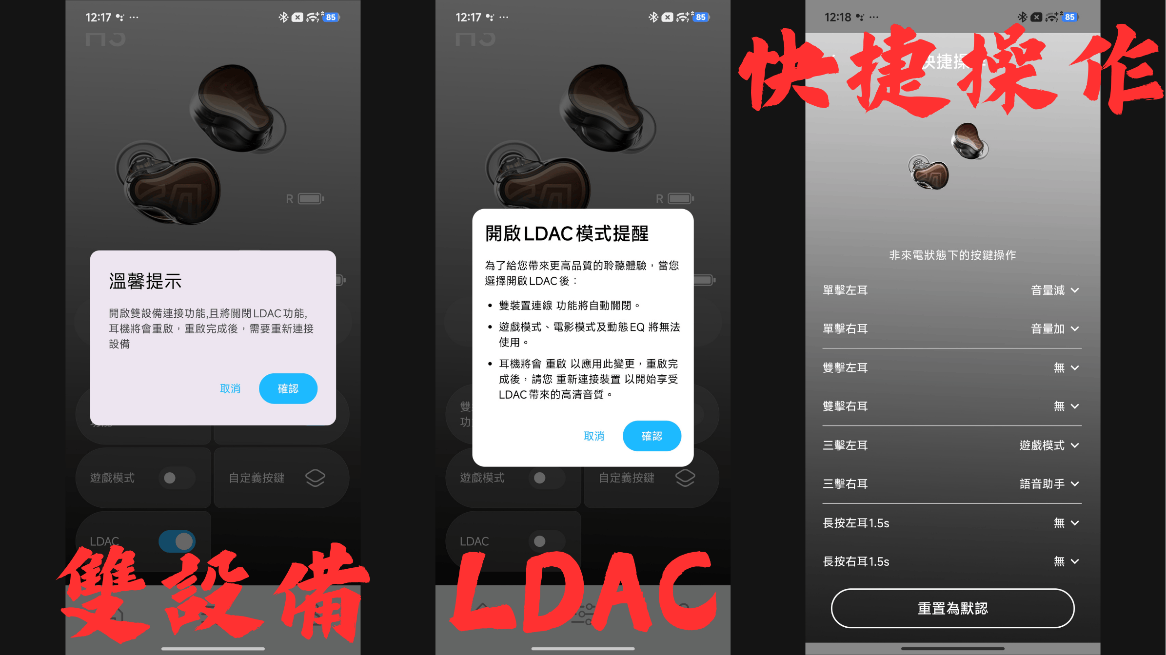

① 打開「雙裝置連接功能」,原有的 LDAC 就會跳出關閉警告,耳機需再次連線才能轉為 aptX Lossless。另外,也只有 aptX Lossless 才能啟用遊戲模式跟低延遲模式,LDAC 沒有這些功能。
② 啟用「LDAC」,雙裝置連線功能將會被關閉,遊戲模式、電影模式、動態 EQ 也會無法使用。
③ 「快捷操作」頁面,耳機的單擊、雙擊、三擊跟長按左右耳,所有動作都能夠改成自己最熟悉的功能按鍵。

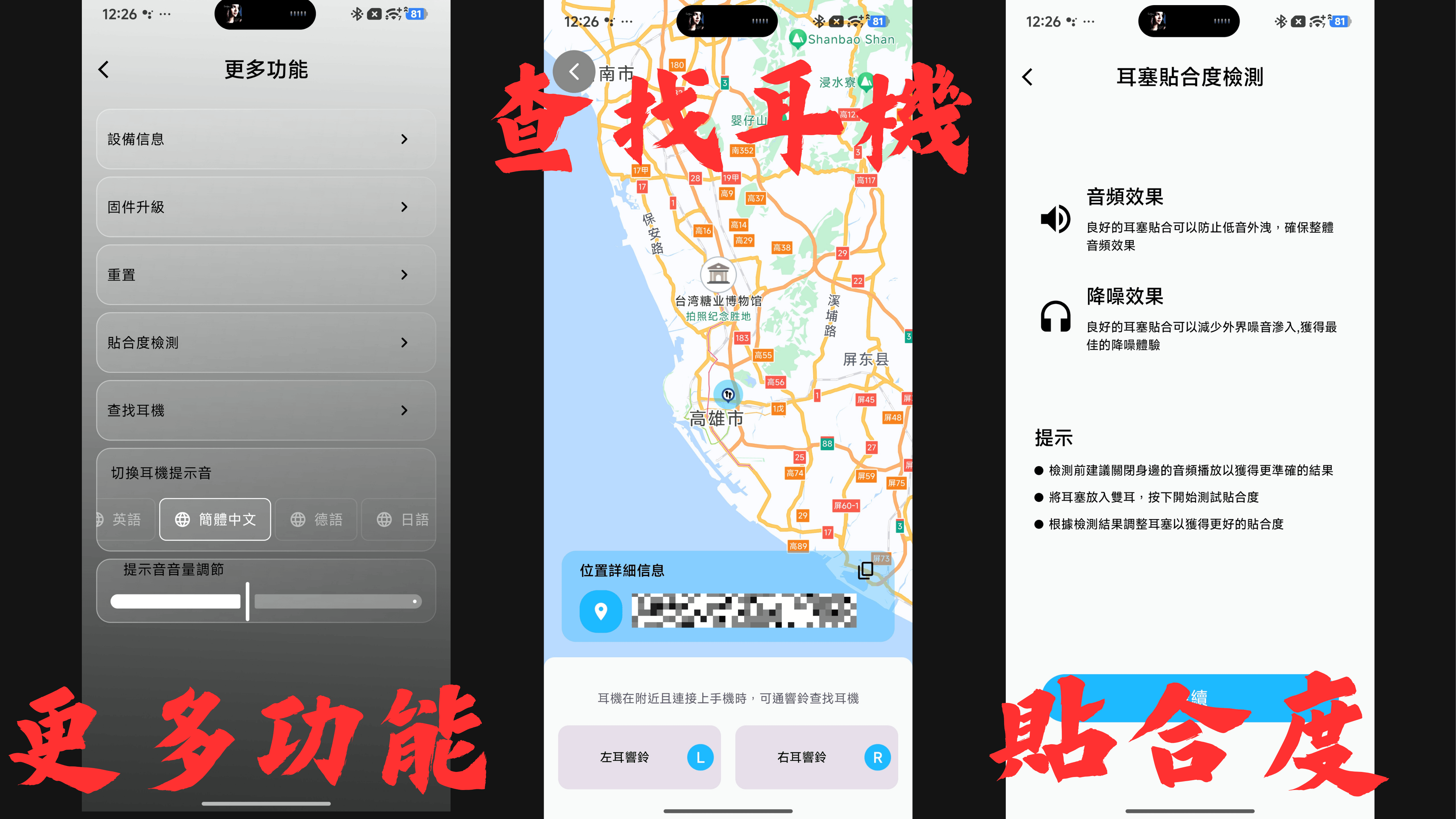

① 在「更多功能」頁面,可以切換「英語、簡體中文、德語跟日語」有 4 種提示聲語系可以更動。提示音量調節開到緊繃,音量是會傷耳的超大聲程度,注意一下!
② 「查找耳機」定位精準度極高,並支援左右耳獨立或同步發出蜂鳴響鈴,圖資上的地址顯示也會明確標記街道與門牌號碼。
③ 「耳塞貼合度」就是漏音檢測,這時候原廠附上的 5 種尺寸替換耳塞就可以派上用場了。

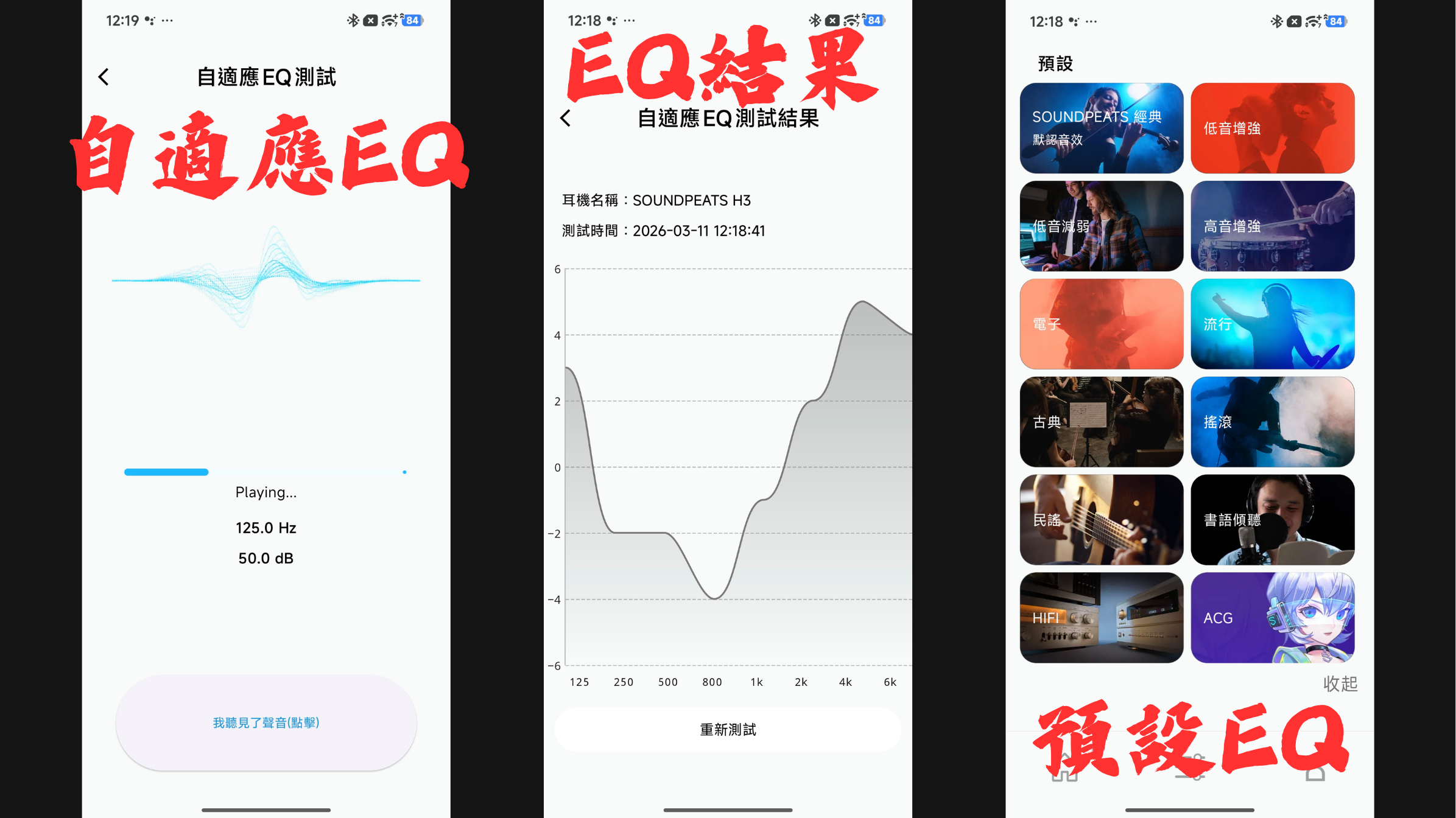

「自適應 EQ 測試」會把使用者聽得到的各頻率記錄下來,隨後產生 EQ 測試結果總表。如果不想走自適應的話,App 也有內建多達 12 種預設 EQ 可以直接套用,每個效果都有獨具特色。另外,App 也支援最多 6 組的自定義 EQ。

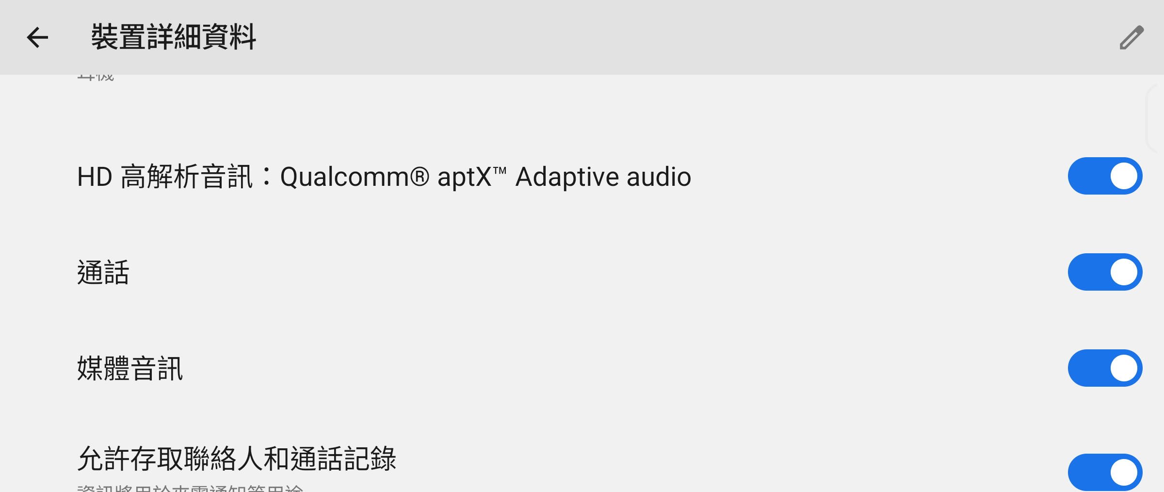

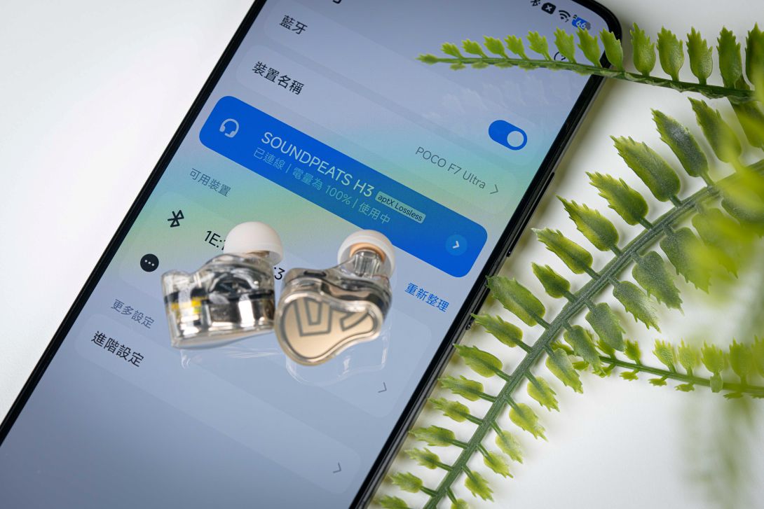

高通協定最惱人的環節在於 Android 點燈訊息不明不白,如果耳機本身的 App 也沒有顯示音訊細節的話,就會非常難確認是否正確點燈。經由 ASUS Zenfone 10(S8 Gen 2)親手測試,藍牙選單中只有出現「aptX Adaptive audio」完全沒有 aptX Lossless 專屬標誌;對比之下,POCO F7 Ultra(S8 Elite)就能精準點亮燈號。高通這般隱晦的連線機制,無疑讓發燒友查驗編碼時感到十分棘手,選對一款可以正確點燈的播放裝置也是極其重要。

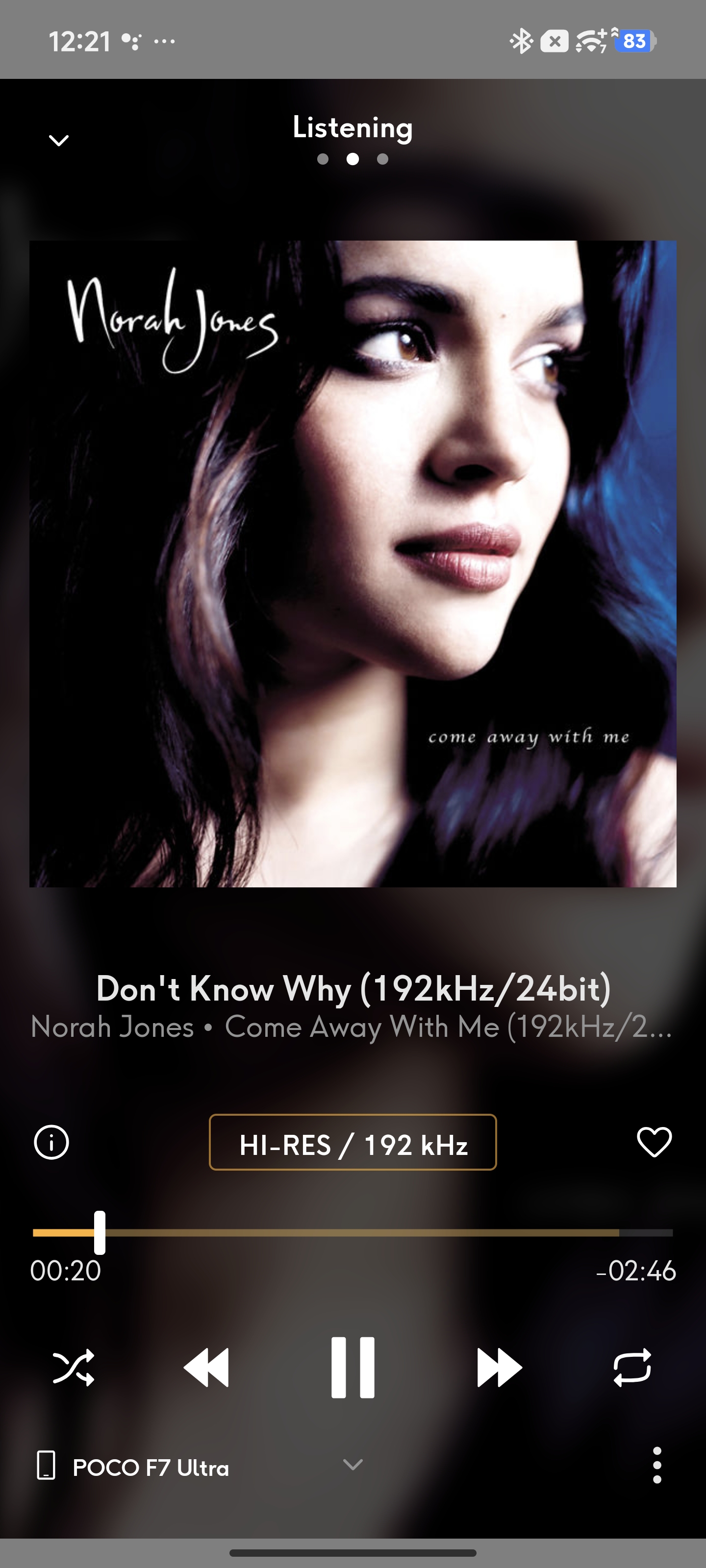

這邊就以能夠正確點燈 aptX Lossless 和 LDAC 的 POCO F7 Ultra 作為主要播放設備。並使用目前碼率最大的串流平台(24-bit/192kHz FLAC)「Qobuz」當作音訊來源,確保耳機的音質測試環節不會有點燈不完全的低級問題。

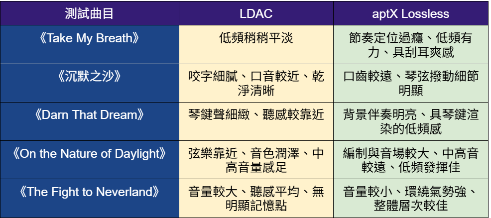

實際體驗過兩大編碼,就以整體性來看。LDAC 的音場離耳朵的距離,會明顯比 aptX Lossless 還要更加靠近,唇齒音、高亢音色跟弦樂細緻度都非常清晰分明;但就以環繞感來說,aptX Lossless 精準的鼓點、低頻份量跟強大的空間定位都是好上不少,兩大編碼擅長領域截然不同。
💡 編碼使用推薦:
aptX Lossless:流行、搖滾、Atmos 全景聲
LDAC:人聲、古典樂(鋼琴、弦樂)

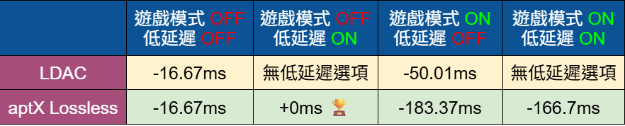

數據方面,這邊就以 YouTube 影片「Twitch Sync Test Sequence」實測延遲數據,負值代表聲音比基準更早到達,正值代表更晚,越接近 0ms 代表越同步。
以打遊戲追求的最佳低延遲情況來說,最佳組合是 aptX Lossless + 開啟低延遲 + 關閉遊戲模式,這時候延遲 +0ms 是最理想的。遊戲模式反而會幫倒忙,補償過頭讓聲音提前太多,體感上會覺得音效比動作「快」,一樣不跟手。LDAC 就因為不支援低延遲選項,在延遲表現上天生就比較吃虧。
