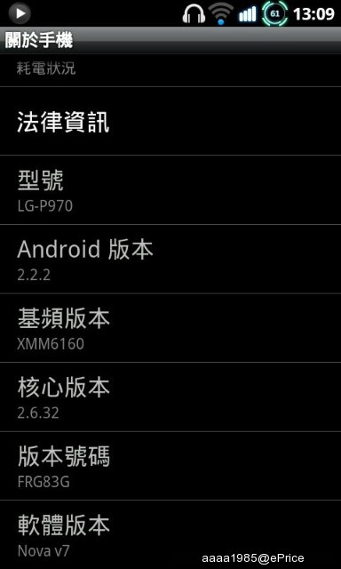

兩款跑分跑出來的分數給您參考
NOVA V7:
P970 有人刷過 NOVA v7的ROM嗎?
超級兔子:
Quadrand:
