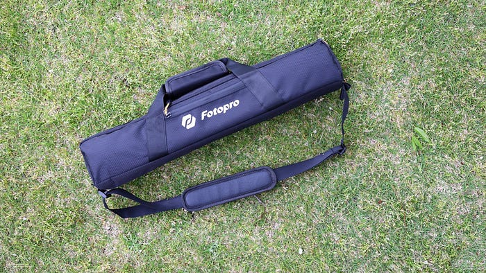

原廠是以紙箱裝著背袋。第一次從紙箱中拿出背袋時,雖然這個價位通常都會給品質好一點的配件,但這個背帶的質感還是有高出我的預期一點點,第一印象就滿不錯的。從功能上來說,他不只是背帶,也是提袋。
碳纖維棱翼管腳架 Fotopro Origin Video 內建油壓雲台拍攝運鏡更平滑

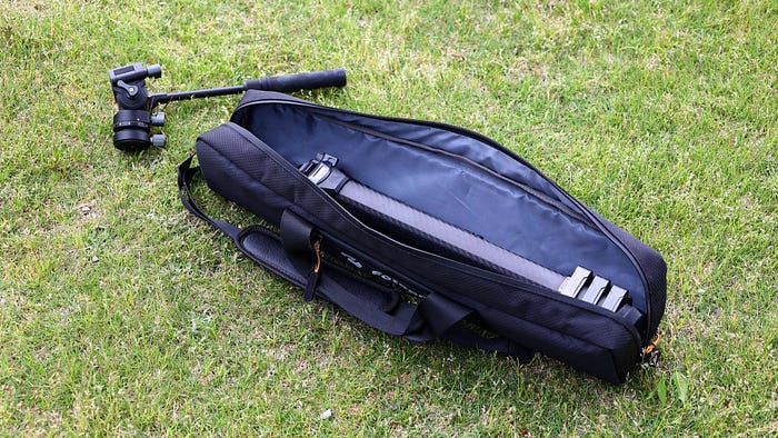

包裝內放著腳架本體、油壓雲台、說明書、配件……等。實際出行時,袋子中可以放下腳架和雲台。通常我是把油壓雲台跟腳架拆開放置,後面會進一步說明原因。

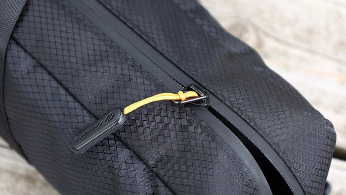

袋子除了表面使用防潑水材質,表面有矩形花紋不易皺,也的確可以防些小雨。拉鍊滿好拉的,還附有防風片,增加了防潑水能力。

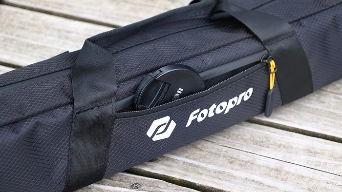

袋子裡外都還有收納空間。放些小配件、快拆板滿方便的。記憶卡之類的,我通常會放在保護更好的地方,畢竟腳架收納上容易跟其他東西靠在一起,有時空間不夠也是直接放地上。

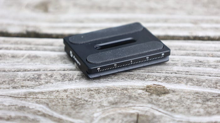

快拆板因為我使用一陣子了,加上當天飄雨,所以沒有拍出他最原始、完美的狀態。不錯的是上面還印有以 mm 為單位的刻度,前後各有 20mm 的空間可以在雲台上微調快拆板和拍攝裝置。

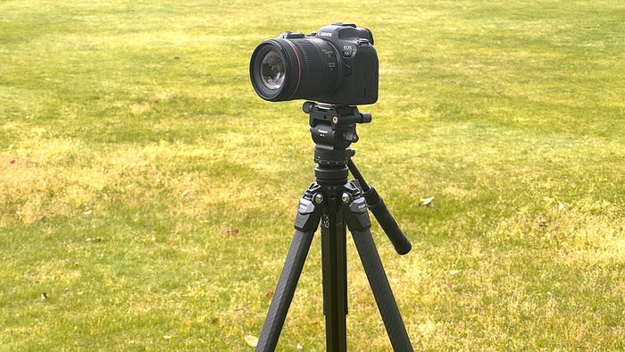

展開 Fotopro Origin Video 三節腳管後,裝上雲台。在還未展開伸縮桿的情況下,大約在胸口前的位置。

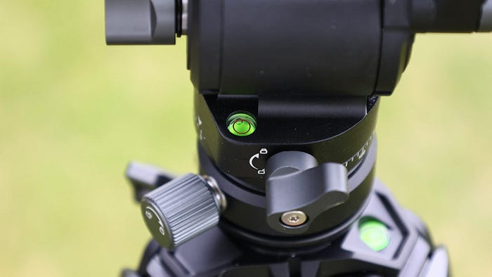

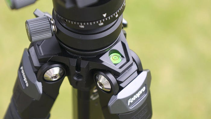

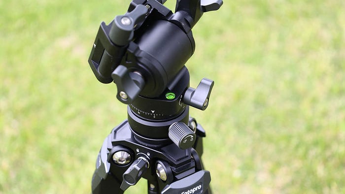

基正則樓平,嗎?在這個平台上就有附上水平儀,讓你在放腳架的時候可以知到有沒有抓到水平。不過我自己平常使用,也沒那麼糾結,反正最後到雲台、到相機還有微調空間。如果是有經驗的攝影師,很多時候手放下去大概都知道偏多少。個人認為這個地方的水平儀就能起到這樣的效果,實際上就算歪了,我也不見得會去調。反而是以此為依據,知道等下在上面的雲台要補償多少回來。

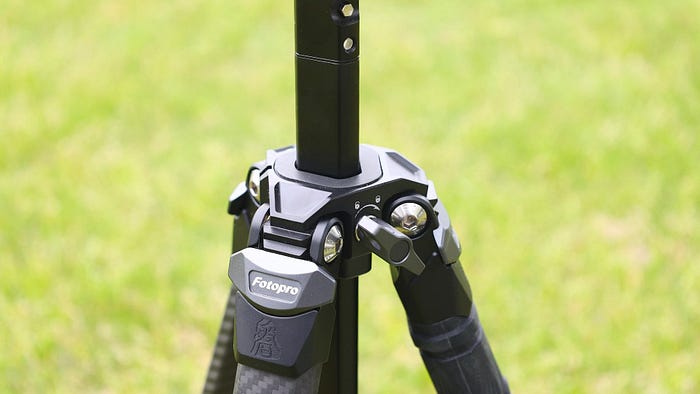

三節腳管,在關節部份有三檔位置可以固定。透過平台上的旋鈕,可以控制中間伸縮桿的上下鎖定。解除鎖定後,就可以上下移動伸縮桿。此外周圍還有 1/4" 螺絲孔,方便增加燈光、監視器、電池、副機位……等擴充可能。

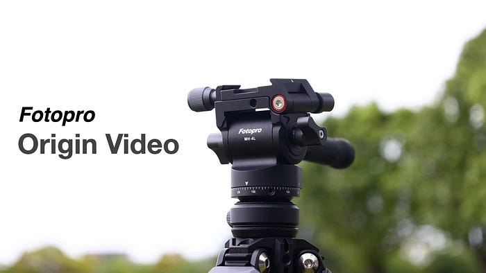

雲台(Fotopro MH-4L)上有一顆旋鈕,這顆旋鈕用於鎖定球形雲台的部分。這個球形本身是沒有油潤的,角度也有限。雖然他放在比較下面,通常是拿來微調、補償腳架本身傾斜。

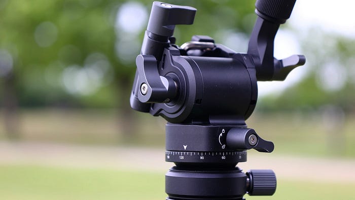

圖中的撥桿是用於鎖緊、鬆開油壓旋轉的開關。實際旋轉時,非常靜音。我有很多中低價位的油壓雲台,旋轉時會聽到油的收音,但這顆 MH-4L 在旋轉時是完全靜音的。

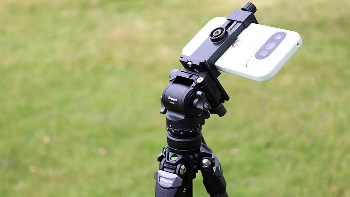

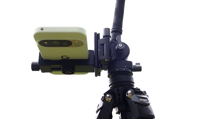

這邊先以 Google Pixel 10 Pro 代替相機,可以更直觀看到雲台角度。便宜的油壓雲台,裡面可能只是用了黏性強的潤滑劑,讓雲台達到順滑、阻尼的效果。對於較輕的設備或是新手來說也都足以使用。可能要注意的就是,在正負角度較大的位置,如果沒有鎖緊俯仰軸,設備就會朝慣性持續下垂,就有可能讓長鏡頭撞到腳架或讓重心不穩。
而通常價位較高的油壓雲台,才會內建有回彈功能。一方面可以避免設備在一定角度內不會朝慣性俯仰,基本能讓設備維持在中心。此外在做一些俯仰運鏡的時候,對於比較重的拍攝設備來說,也會比較好控制。

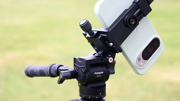

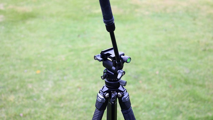

此外請留意這個俯仰控制桿也是可以調整角度的,透過一旁旋鈕可以解除鎖定,調整手把的角度。為了讓大家直觀瞭解這個手把可以改變角度,如圖現在雲台是在水平狀態,但是手把是下垂的。
而到這張圖中,雲台依舊是水平的,但是手把是在高位。這個手把獨立調節角度的功能很重要,特別是在收納時,能不動俯仰軸,讓雲台能放進提包中。
雲台也支援豎拍切換,這個軸是沒有油壓的,但是簡單做些運鏡還是可以的。如果你在快拆板上裝的是相機,相機底部基本上會遮住俯仰鎖定的旋鈕。不過別擔心,俯仰的鎖定他本身還是一個內建彈簧的開關。透過拉出開關,可以將俯仰鎖定調整成六個角度,就可以巧妙避開豎拍擋到俯仰鎖定的問題。

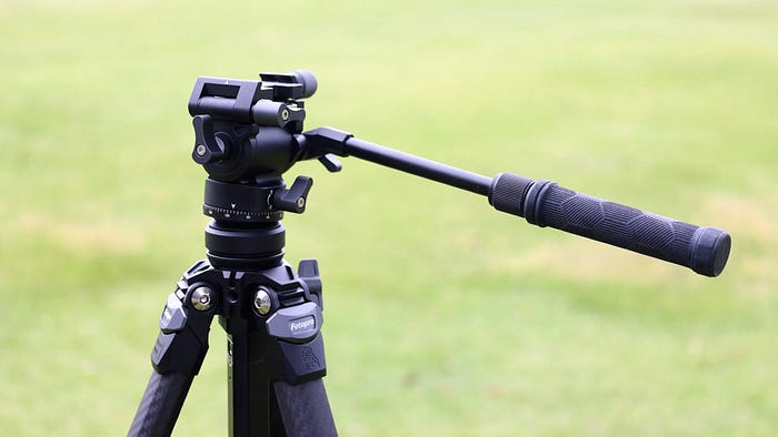

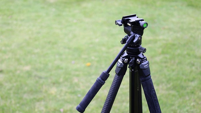

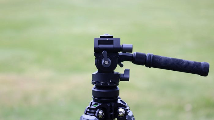

雲台俯仰的手把,是可以透過手把頂部的調節環鬆開,前後移動到自己適合的長度。例如圖中這是最長的狀態。手把上也是止滑橡膠的材質,即便在有水、有沙的環境,依然能有較明確的手感。
手柄也可以縮到最短,不管是收納和拍攝上都很方便。此外我覺得很棒的一點是,這個雲台做得非常小巧。因此在攜帶上,都比我舊的那些雲台還要好收納。MH-4L 的做工也是沒話說,如果單買這個油壓由台大概是 $2,000 多左右,其實也相當划算。

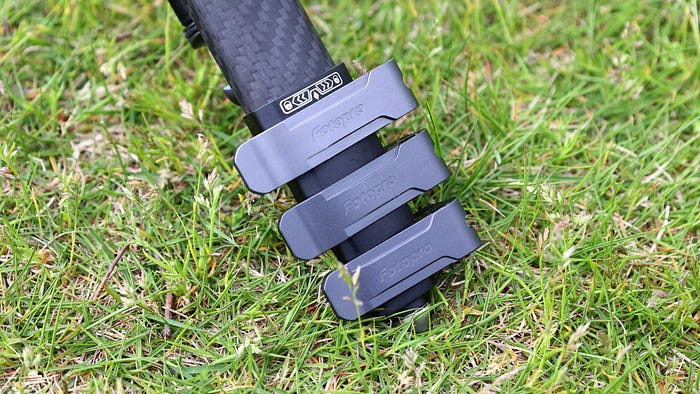

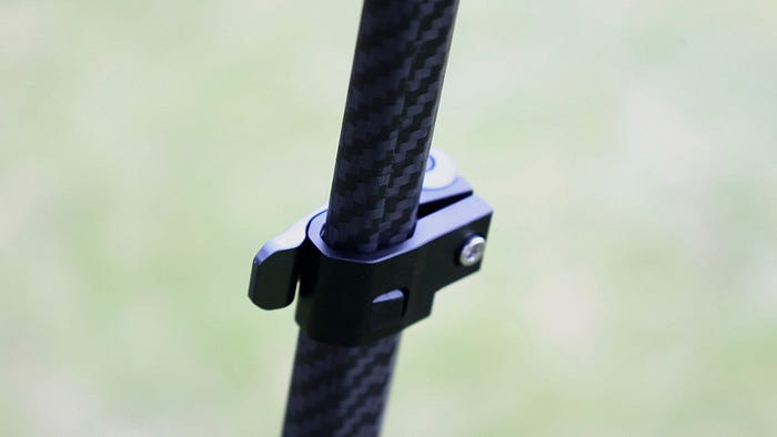

卡扣式也是我這次挑選的重點。雖然市面上有很多旋扭式的腳架,但我個人工作習慣上,還是比較喜歡卡扣式,這點真的因人而異。Origin Video 的卡扣都有確實把腳管扣緊,扳扣的也滿長的,的確是比較不費力。金屬扳扣的質感很好,不過每個扳扣上都有 Fotopro Logo,視覺上覺得重複性很高。甚至單單腳架不含雲台,就有 21 處 Fotopro Logo,有點疲乏。

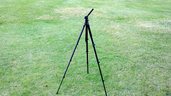

腳架中軸下方有鉤子,可以解放雙手,還能增加腳架的重心。對於單人拍攝或是旅遊來說非常實用,也是挑選相對入門的腳架時極度推薦的功能。中軸除了做基本升降,還可以倒裝,讓相機和雲台在腳架平台下方的低角度拍攝。不過有些腳架,可以直接透過腳管反折得到同樣低角度的拍攝,這款腳架由於腳管關節限制,就不支援這種比較快的模式切換。

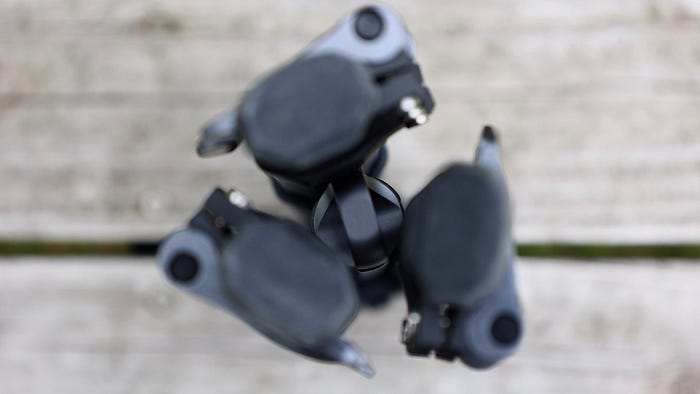

腳管也是這款腳架定位較高的原因,採用碳纖維材質,並且他使用的不是圓形,而是官方稱為棱翼的形狀。因為沒辦法切成剖面,只能從實拍照片中盡量理解。他是一個特殊化的八邊形,官方提到這樣優化的腳管形狀,可以讓合攏時的體積更小。我也覺得實際單一腳管拿起來,也比普通的碳纖維圓管有更好的握持感。
實際合攏時,雖然畫面還是盡量對焦在中軸,但還是很難透過拍照呈現出這個棱翼形狀的優勢,建議可以實際上手摸摸看,就可以體會。

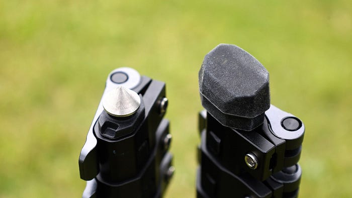

腳管底部則有金屬腳釘、橡膠腳墊兩種模式。腳墊是套在外部的,所以卸下腳墊後裡面就是金屬腳釘。你也可以在配件中找到,額外另附一組腳墊。至於扳扣使用上,有些人擔心用久了會鬆,我個人目前其他比較陽春的扳扣腳架,其實也沒遇到這問題。如果真的有遇到,也可以用腳架內藏的六角板手,調整扳扣背面的螺絲鬆緊。
