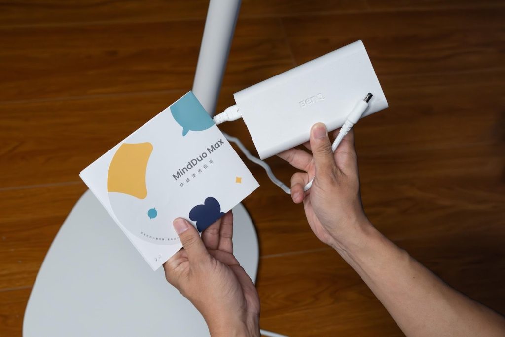

盒裝配件:
▍燈頭 + 燈臂 + 底座 + 燈臂前蓋 = MindDuo Max 本體
▍組裝工具(L 型六角扳手 + 4 x 螺絲)
▍電源變壓器(48v = 3.75A / 180W)
▍電源線
▍快速使用指南
全台最詳細 BenQ MindDuo Max 護眼大立燈開箱實測 這不就來了嗎
包裝箱非常龐大,要組裝包含底座、燈臂的 4 個零件,並且用六角扳手固定。電源走外掛變壓器的機制,日後維修也比較好分拆修理。

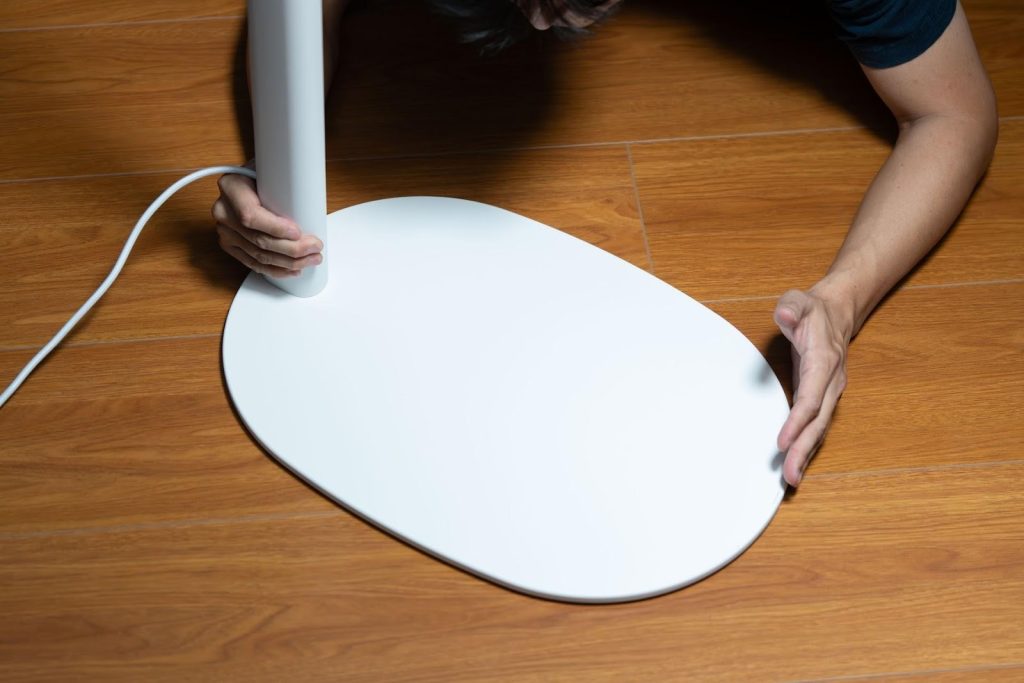

底盤為鐵件材質,非常穩固牢靠,不會因為孩童隨意推搖而傾倒。不過缺點就是移動搬運時非常費力,最好是固定擺放後就不要再挪動。
尺寸重量:
▍尺寸|88.4 x 43.7 x 180cm
▍重量|19.5kg
▍連接線|300cm

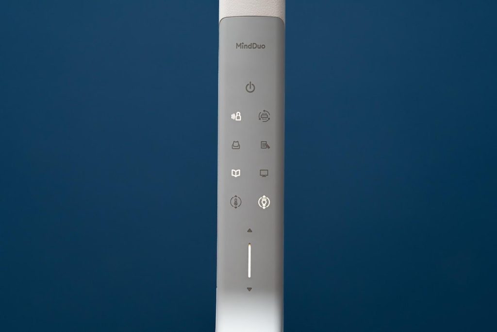

MindDuo Max 沒有附贈遙控器,所有的操作都走燈臂上的觸控按鈕,主要有上下光切換、 4 種模式選擇,還有手動的色溫 / 亮度調整鍵。最上緣內藏一個 24GHz 毫米波感測器。
在燈臂上的環境光感測器,主要是偵測環境亮度跟色溫,藉此調節亮度,這讓 MindDuo Max 可以在 4 種模式下進行亮度調節。
「入席偵測」這個功能真的很方便,建議常駐開啟,偵測到有人接近就能自動開燈;離開座位一段時間就會自動關燈。
觸控按鈕:
▍毫米波感測器|偵測入席、離席動作
▍電源鍵|開啟 / 關閉 電源
▍自動開關燈|開啟 / 關閉 入席自動開關燈
。手動關閉電源,指示燈會閃爍 30s 後暫停偵測,30s 後恢復。
。離席超過 10 分鐘,自動關燈。
。燈頭圓心半徑 80cm 為偵測範圍。
▍切換上下光|上光 / 下光 / 上光 + 下光(循環檔位)
▍休閒模式|色溫最暖、均勻照明,適合休息放鬆
▍讀寫作業模式|色溫中等、集中下光照明、適合集中注意力
▍書本閱讀模式|色溫最冷、均勻照明、適合書籍閱讀
▍螢幕閱讀模式|色溫中等、均勻照明、適合電腦或遊戲機使用
▍色溫調整|進入色溫調節模式(一共 7 段)
▍亮度調節|進入亮度調節模式(一共 14 段)
調節增減鍵|調節色溫 / 亮度,7 格 LED 燈段數
貼心的 BenQ 已經把 4 種模式都做成快速鍵,不管是讀書、用電腦,還是精密作業,都有對應的模式。
模式差異就是上光、下光的開關與否,還有 3,300K – 5,300K 的色溫變化,也都走會偵測環境光的「亮度自動」狀態。
如果想要手動觸控調得更亮一點,或是色溫更冷一些,就會自動跳離預設模式,維持我們自訂的狀態,操作上還算簡單。不過可惜沒有附遙控器,也不支援 App 連線。

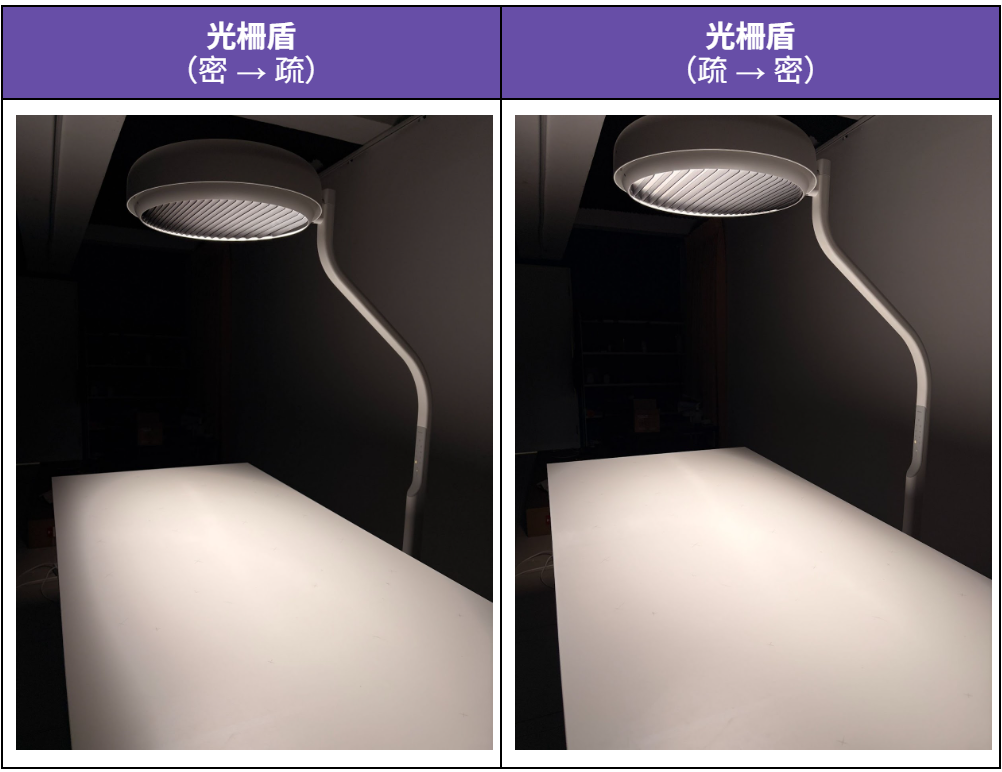

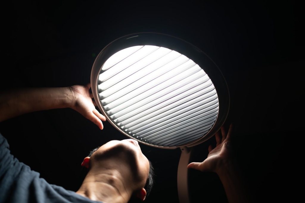

燈頭的發光處走不等間距的遮罩設計,就是 BenQ 專利的「光柵盾」設計,具備 50° 遮光角,只要把光柵間距較窄部分朝向使用者,就能有效遮光,抬頭看燈也不會刺眼,徹底達到 0 炫光。
可以看一下遮罩不同轉向的影響,主要是讓光源集中在作業範圍,人眼所在的區域就有遮光保護的效果。遮罩可以旋轉,不管落地燈用什麼方位擺放,只要記得窄間隔那端對著使用者,方位就對了。
如果是當房間的主燈,而不是當桌燈,也可以旋轉拆下遮罩,解放照明亮度。

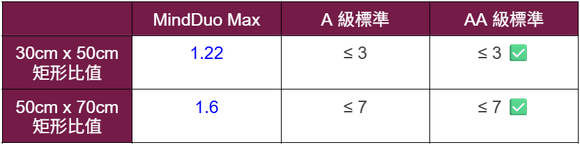

我們把 MindDuo Max 中心光源對準 160cm x 80cm 的 IKEA 升降桌正中央,光照幾何中心點的垂直高度是 95cm,以中央紅點為中心,劃分出兩個矩形,並且以最大出力的光照度,量測平均照度和均勻度,確認是否符合 A 級或 AA 級標準。
照度量測
均勻度表現

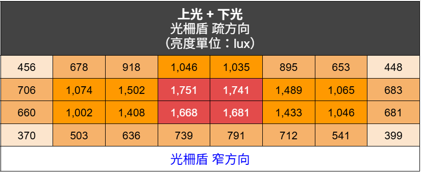

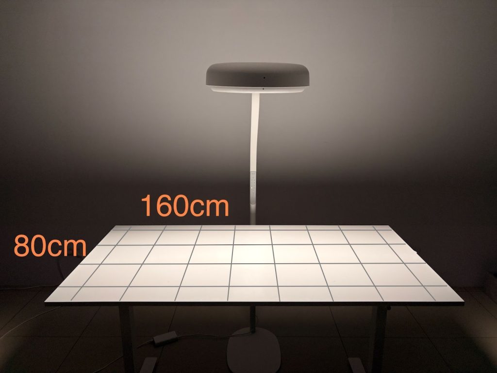

因為 MindDuo Max 的光照範圍相當大,我們也做了自己的測試驗證流程。將 IKEA 升降桌等距畫出 32 個測量點,一樣是燈頭離桌面 95cm,同時開啟最大光照度檔位,窄光柵朝一側的照度測試。
照度量測(大桌)
量測環境(大桌)
測量桌子|IKEA 升降桌(160cm x 80cm)
測量點位 |32 x 間距 20cm 的測量點
色溫亮度|最冷色溫 x 最大亮度
光源照明|上光源 + 下光源
光源距離|95cm
最高照度|1,751lux
平均照度|950lux
實測結果發現,BenQ MindDuo Max 在亮度上符合 GB 標準的 AA 級,均勻度上也因應「矩形」量測,成功符合 AA 級標準,在一般寫字桌範圍的光照非常均勻!這個照度範圍足夠應付最高規的「精細作業」(750lux – 2,000lux)程度,照射範圍也非常大,足夠均勻覆蓋長型工作桌。

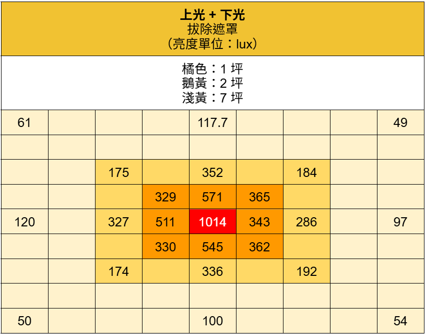

接下來我們要測試 MindDuo Max 這支大立燈可以提供地面多少坪數的充足照明。畢竟親子閱讀、玩玩具幾乎都是在地板進行,對於還沒有書桌的幼童房間,這個照度測試非常重要。
照度測量(地面)
量測環境(地板)
測量桌子|7 坪磁磚地面(481cm x 481cm)
測量範圍 |1 坪範圍、2 坪範圍、7 坪範圍
色溫亮度|最冷色溫 x 最大亮度 x 遮罩撤除
光源照明|上光源 + 下光源
光源距離|169cm
最高照度|1,014lux
平均照度|1 坪:463lux、2 坪:365lux、7 坪:286lux
實測確認 MindDuo Max 可以給予 7 坪空間均勻又充足的娛樂照明(150lux – 300lux),或者是 2 坪空間足夠的閱讀照明(300lux – 750lux);小朋友可以在燈照下玩玩具、讀繪本,不怕影響視力。

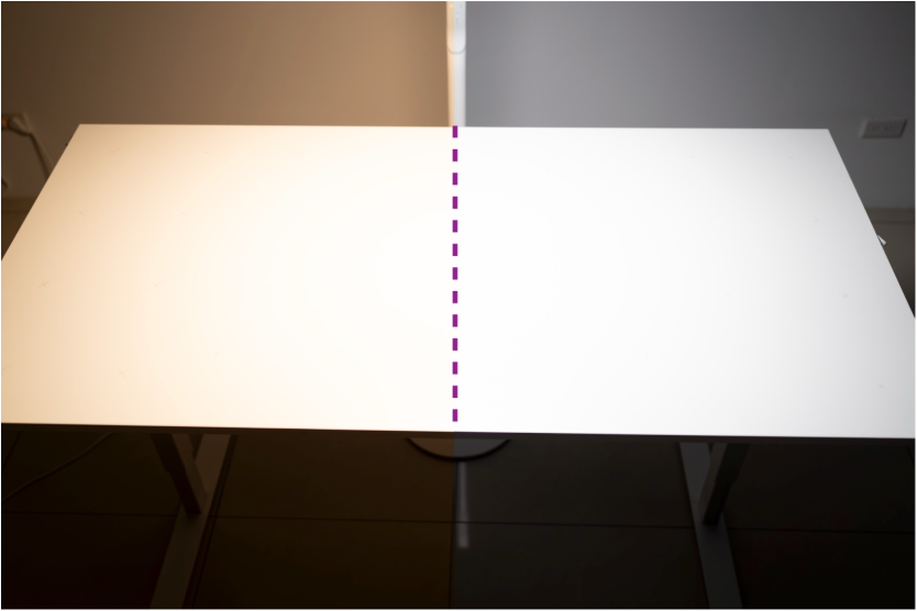

「色溫」代表日光在不同時刻呈現的發光顏色,色溫越暖會越黃,給人舒緩感;色溫越冷會更藍白,讓人精神更集中。
燈照的色溫範圍越廣,用途就越廣,BenQ MindDuo Max 的色溫調節共有 7 段,官網規格為 3,300K – 5,300K,當夜燈(暖色溫)或寫字燈(冷色溫)都沒問題。

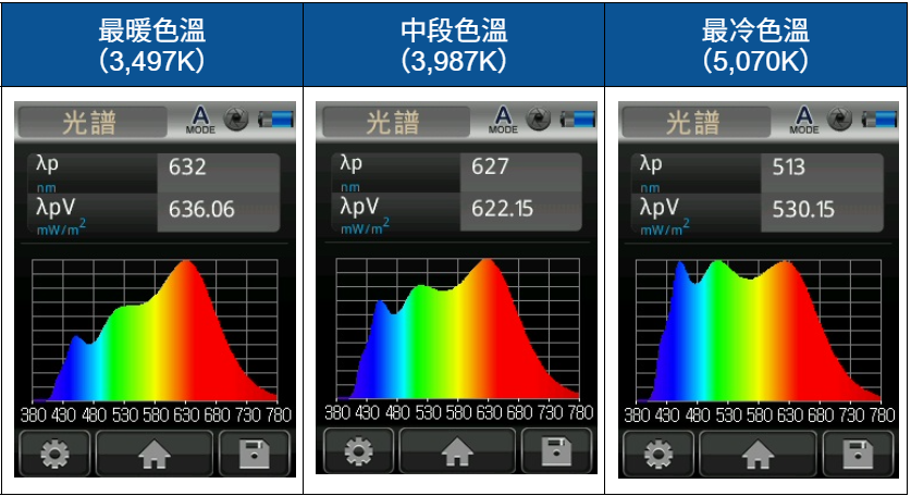

光照的演色性 Ra,代表在光照下還原色彩的能力。演色性 Ra 越接近 100,就代表色彩還原度越高,越接近太陽照射呈現的樣貌。
色溫 & 演色性量測|最大亮度
*測量會因環境、角度或人為操作產生誤差,以 BenQ 官網提供數字為準。
開啟最大亮度,同時測試 MindDuo Max 的色溫範圍和演色性。色溫範圍可從 3,497K – 5,070K,算是符合官網規格。
演色性一般來說只要 > 90,就可以稱為高演色性。MindDuo Max 光照平均演色性 Ra 全都 ≥ 95,表現優秀!數值 R9「飽和紅色」的演色性,一般只要求 ≥ 50 就是達標,實測 MindDuo Max 在不同色溫檔位都有 ≥ 92 的超高水準!

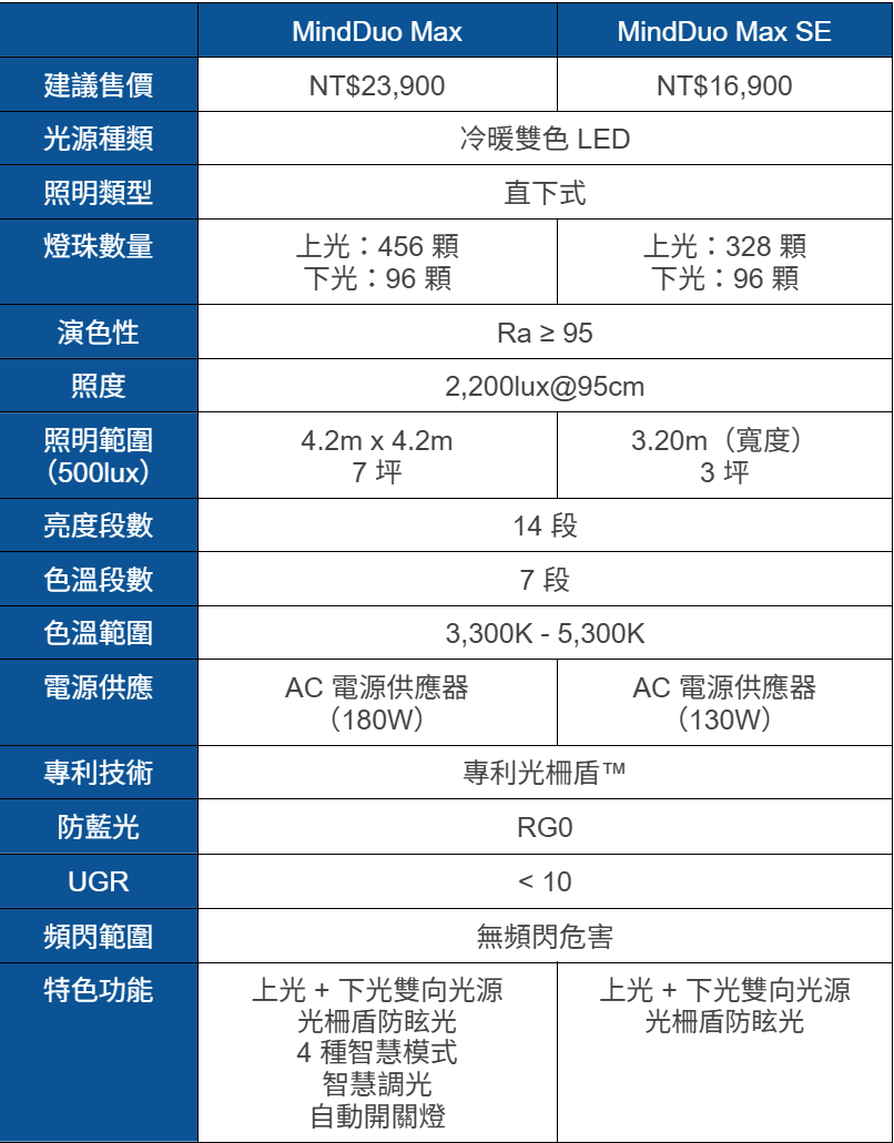

BenQ MindDuo Max 規格
主機尺寸 88.4 x 43.7 x 180cm
主機重量 19.5kg
主機顏色
中心照度 2,040lux@95cm
演色性 ≥ 95
光源類型 冷暖雙色 LED
色溫範圍 3,300K – 5,300K
頻閃範圍 無頻閃危害
SVM 可視性 0.0015
亮度調節 14 段
色溫調節 7 段
照明範圍(500Lux) 4.2m x 4.2m
電源線長度 300cm
建議售價 NT$23,900
