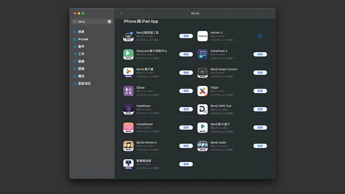

對於一個使用電腦比頻繁的人來說,會更習慣於在電腦上有操作的可能。目前在 Mac 上,不管是原生或相容手機版,BenQ 還沒有可操作吸頂燈的 App 給 macOS。所以這次先在手機上下載 BenQ Lighting,在 iOS 和 Android 都有 app。

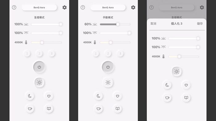

這次以 iPhone 安裝 BenQ Lighting 來使用。設定過程還需要準備一台具備 2.4GHz 的 Router,其餘步驟都很簡單。使用介面可以看到目前狀態是「全燈模式」,有三個滑動條,分別控制頂部燈光、下方燈光和色溫。圖示左邊也有標示數值,相當完整。頂部燈光、下方燈光能以每 5% 為單位調整,色溫則可以每 100K 為單位,在 2700K~6500K 間調整。按鈕 ①、②、③ 則是可以自定義的三組燈光設定。下方 UI 排列與遙控器相同,由上至下、由左至右方別是:夜燈模式、我的最愛、休閒模式、閱讀模式。

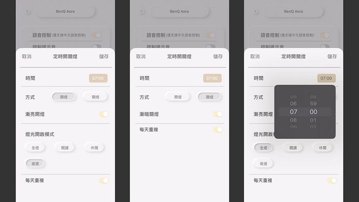

在「定時開關燈」的設定頁中,有更多可以控制的選項。包括可以單獨控制開關、關燈的時間,也都有漸進調整的方式,相當好。開燈時也能選擇以哪一種模式啟動。而在時間方面,可以精確到幾點幾分。目前我會希望有更多元的排程方式,這樣可以安排多段開關燈的可能。

最後回到首頁,點選夜燈模式。App 會自動將背景換為深色背景,色溫也會固定為 1800K,只有亮度可以調整,以每 10% 為單位控制。

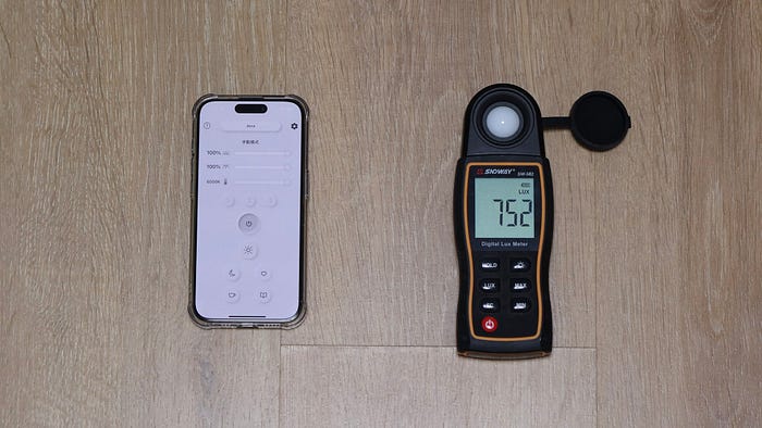

天花板距離地板高度約為 320cm。測試方式先將照度計放在地板上,比放在 Aora 中心正下方,看看測量到的亮度。
30 天使用心得,暨實測亮度差異 BenQ Aora 對比舊燈具
首先是亮度 100%,色溫最冷的 6500K,測得 752LUX。

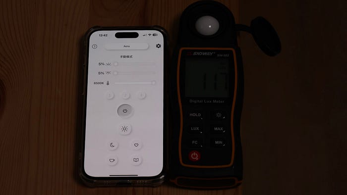

在同樣 6500K 的情況下,將亮度調到最低 5%,此時可以看到儀器測得 111LUX。

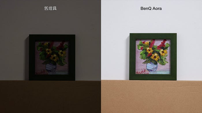

僅從上面照度計客觀的數值,還無法表達燈光對環境改變的影響。像是光線的高演色性,我們沒有儀器測量。但可以明顯感覺到,除了亮度以外,這個空間中的物體變得更好看。以及由於燈光經過燈罩柔和,部分光線經過天花板反射,所以出來的光比較軟,看起來也比較舒服,物體也比較不容易有陰影,都可以從以下測試看到明顯差異,而不單單只是單純變亮而已。
以下實拍環境差異,使用同一相機盡量固定同一位置,在相機中以同一參數拍攝,焦距 50mm,光圈 f/5.0,快門速度 1/60s,ISO 800。原本的「舊燈具」與新的「BenQ Aora」都以「最大亮度與最高色溫 K 值」來設定。也因為相機是固定參數,事前無法知道安裝後的亮度,所以右邊的圖片有些過曝。設定這個參數,在舊燈具情況下,相機看到的曝光程度,約比現實少 兩~三檔左右。
從舊燈具拍攝的實際情況來看,真的一點都不誇張,即便舊燈具開到最亮,還是非常暗,就像是帶了兩層墨鏡的感覺,看久了我都覺得有點想吐。

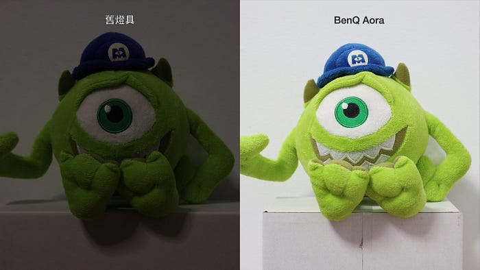

第二個對比的是怪獸電力公司的大眼仔。

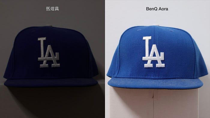

第三張看到 LA 藍色帽子的比較。除了前面頗為震撼的亮度差異,在這邊也可以看到柔光可以降低陰影的強度和陰影的邊緣。即便是在 Aora 這麼亮的情況下,陰影還比原本舊燈具小。此外也不僅僅是亮度增加,足夠的亮度和高演色性的燈光,才有辦法更真實還原物體本身的顏色,也才會有前面說到的「房間東西變好看」的感覺。
