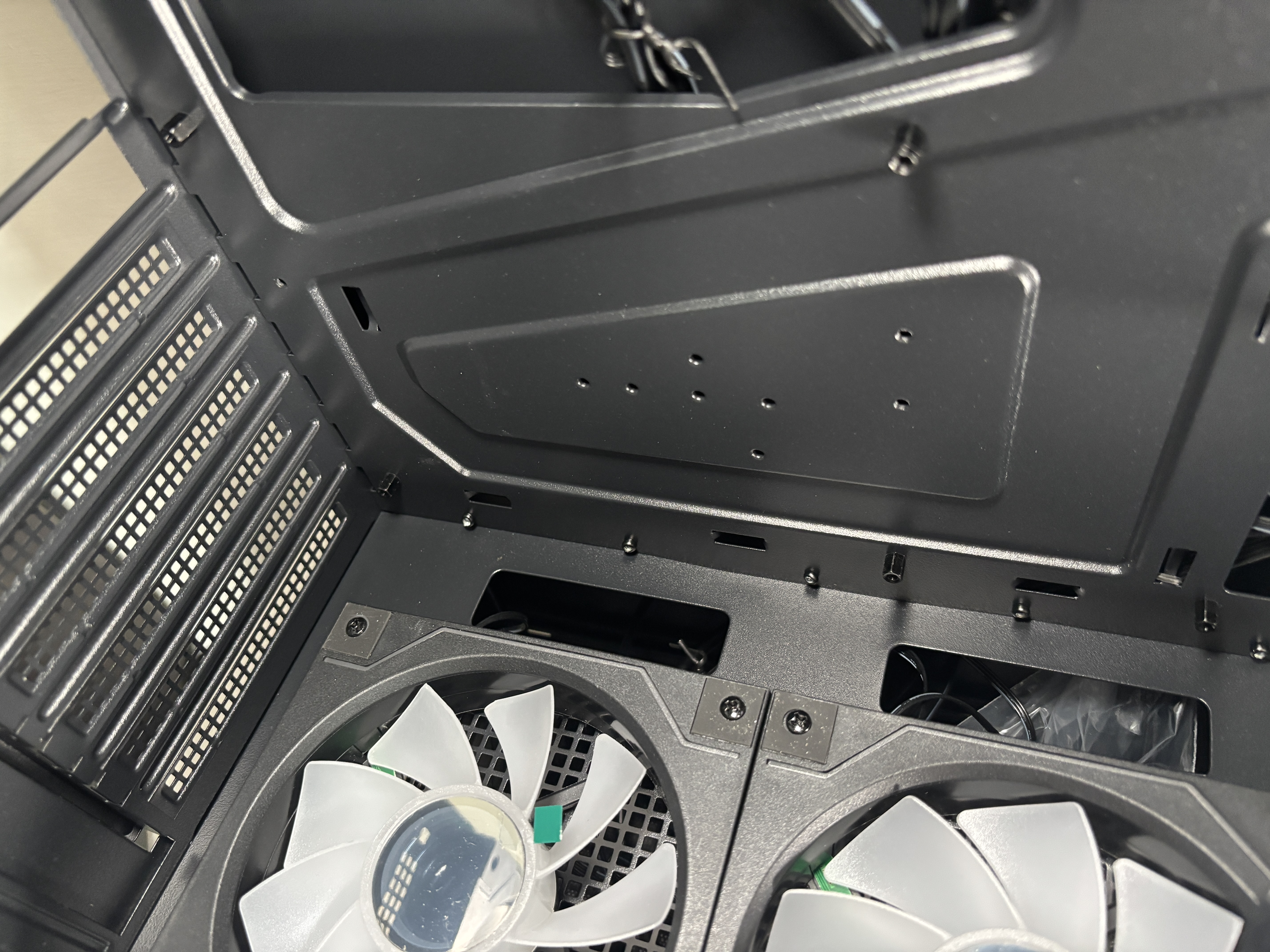

▲不過大家比較在意的可能還是 PCIe 擋板的部分,七槽之中第一槽是空的,其他皆是一次性擋板,對於目前多數主機板的 PCIe 槽位都從第二槽開始,選擇空掉第二個感覺會比第一個好一點!

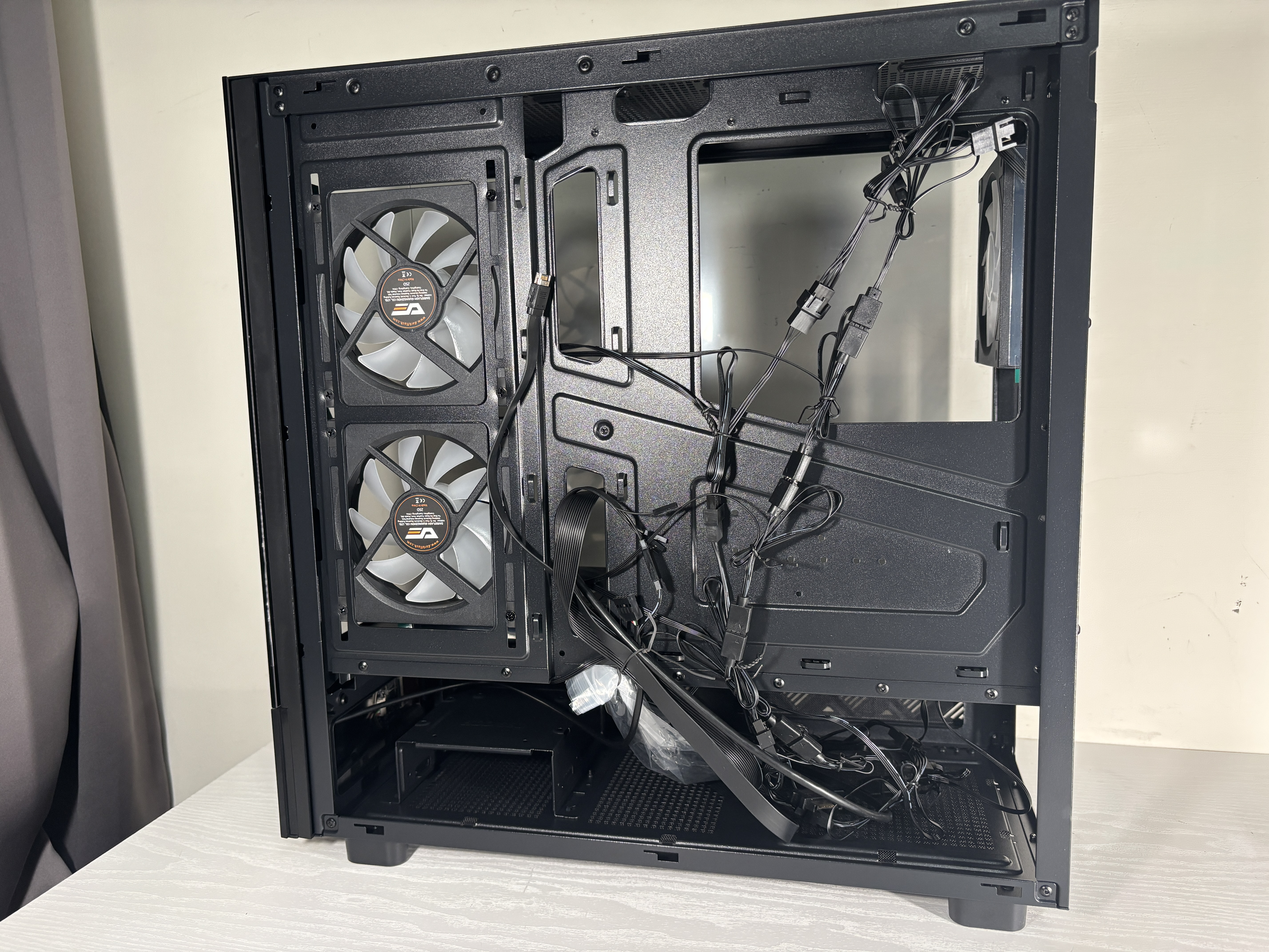

▲預裝的風扇在出廠時就已經先把所有線材都先接好了,配件螺絲也可以在這裡找到,雖然看著有些凌亂,但沒關係,我們一個個來看~
▲首先是風扇的部分,六個都是 4-Pin PWM + 5V 3-Pin ARGB 線材,並且均帶有子母串接菊花鍊,在出廠時風扇轉速線都已經全部接在一起了,只需要占用一個接口即可,但詩人並不是很喜歡這樣的作法,有能力的話還是建議自行分配一下比較好~

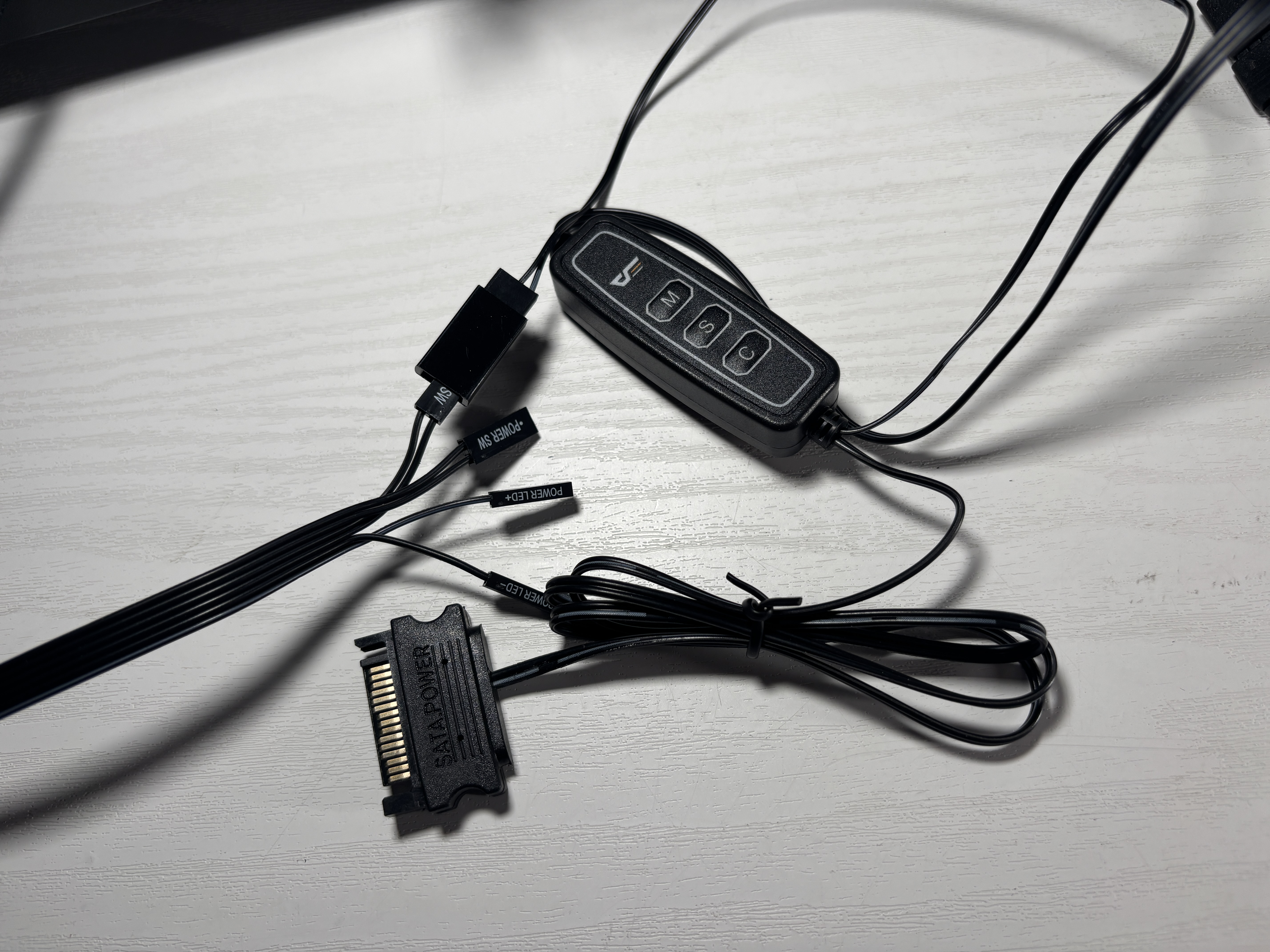

▲如果六個風扇的燈光線材全都接在一起,主機板的 5V 3-Pin ARGB 接口會吃不消,可能會導致風扇燈光亮度減低或是燈效亂閃,所以附了一個燈光控制器,再補上一個 SATA 供電線後會更穩定!
▲由於多了一個燈光控制器,所以機殼預設的重新開機跳線是接到燈光控制器,讓你可以透過前面板來調控燈光效果,所以這裡不是採用一體式的 F_Panel 可以理解,前方螢幕需要接上 USB 2.0 的接口,再加上機殼本身也設計了 USB 2.0 接口,主流的主機板基本上也都會有兩個可以接

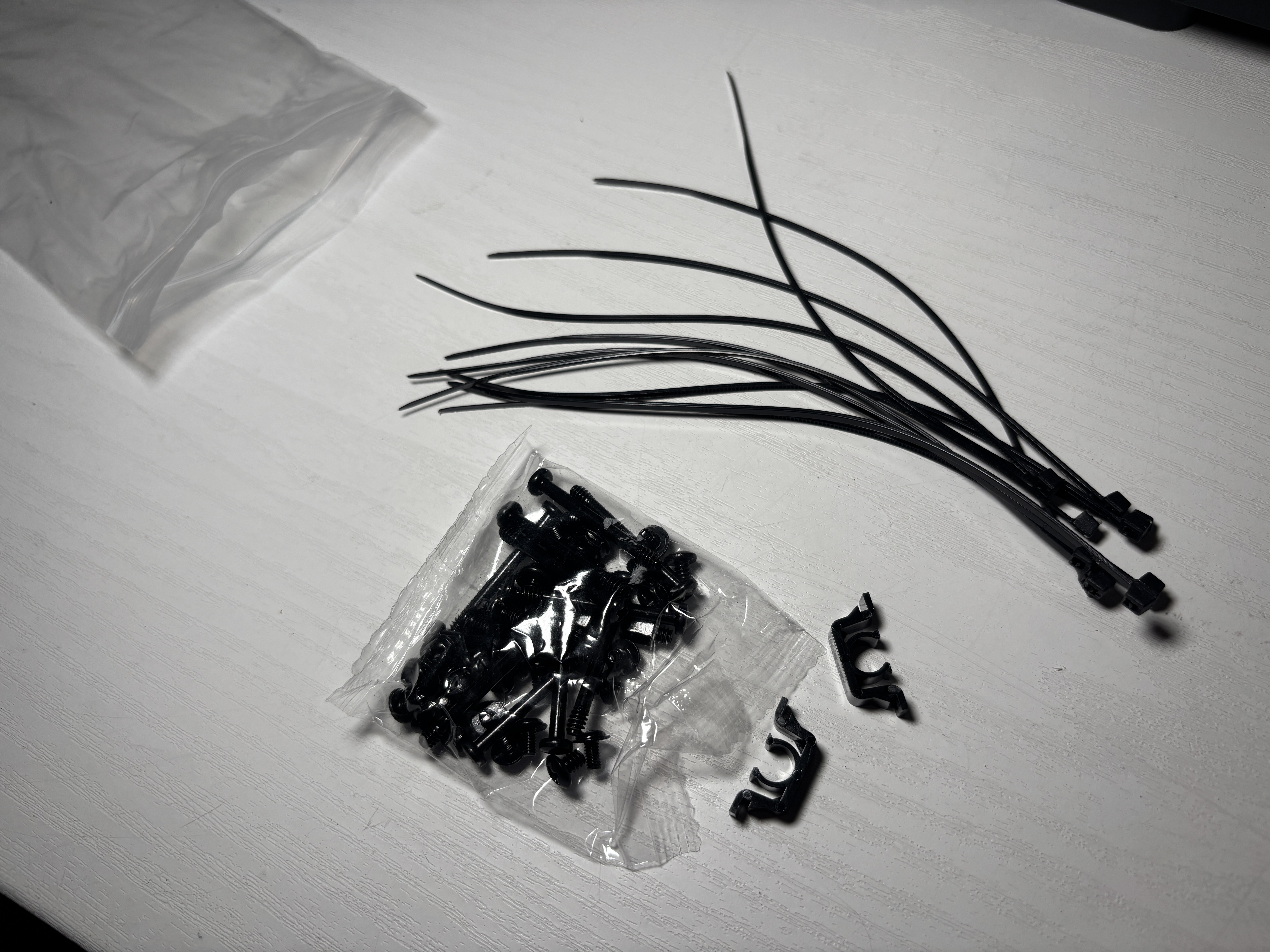

▲附件給的螺絲雖然都在同一包內沒有分類,但整體也還算是相當豐富,即便已經給好給滿了風扇,仍然附贈了長螺絲當作備用~

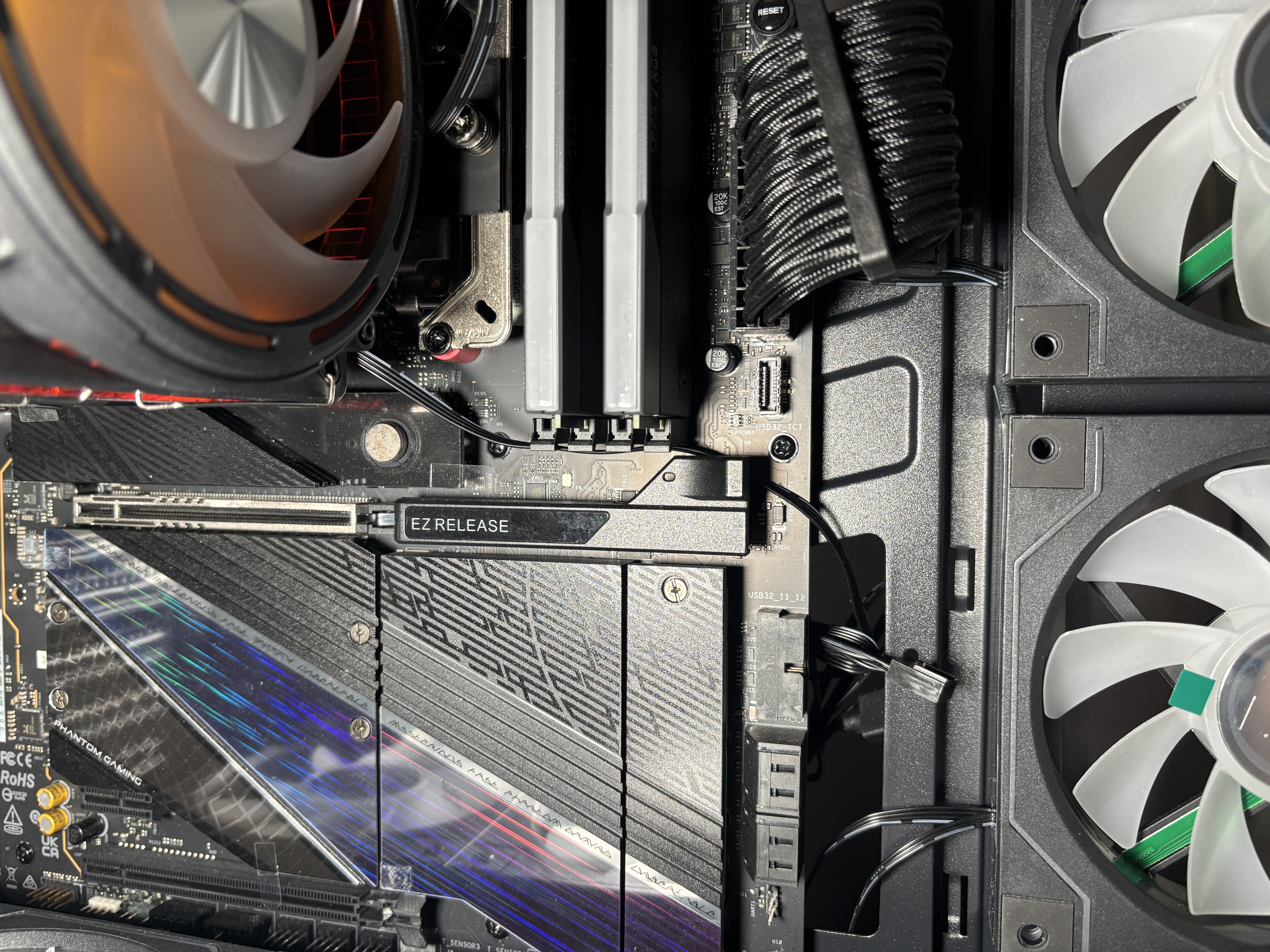

▲雖然是七槽擋板能裝 ATX 主機板,不過底部的風扇正好佔據了最下面的 PCIe 槽位,比較適合沒有打算要特別額外裝音效卡、擷取卡、網卡之類的配置,也因為風扇預裝的關係,在接線上會有點困難,甜不辣手的還是建議先把風扇拆下來比較方便!
▲在鎖主機板螺絲的時候,最下面的三個螺絲也不太好鎖,需要斜斜的轉,不能太用力得小心崩牙!

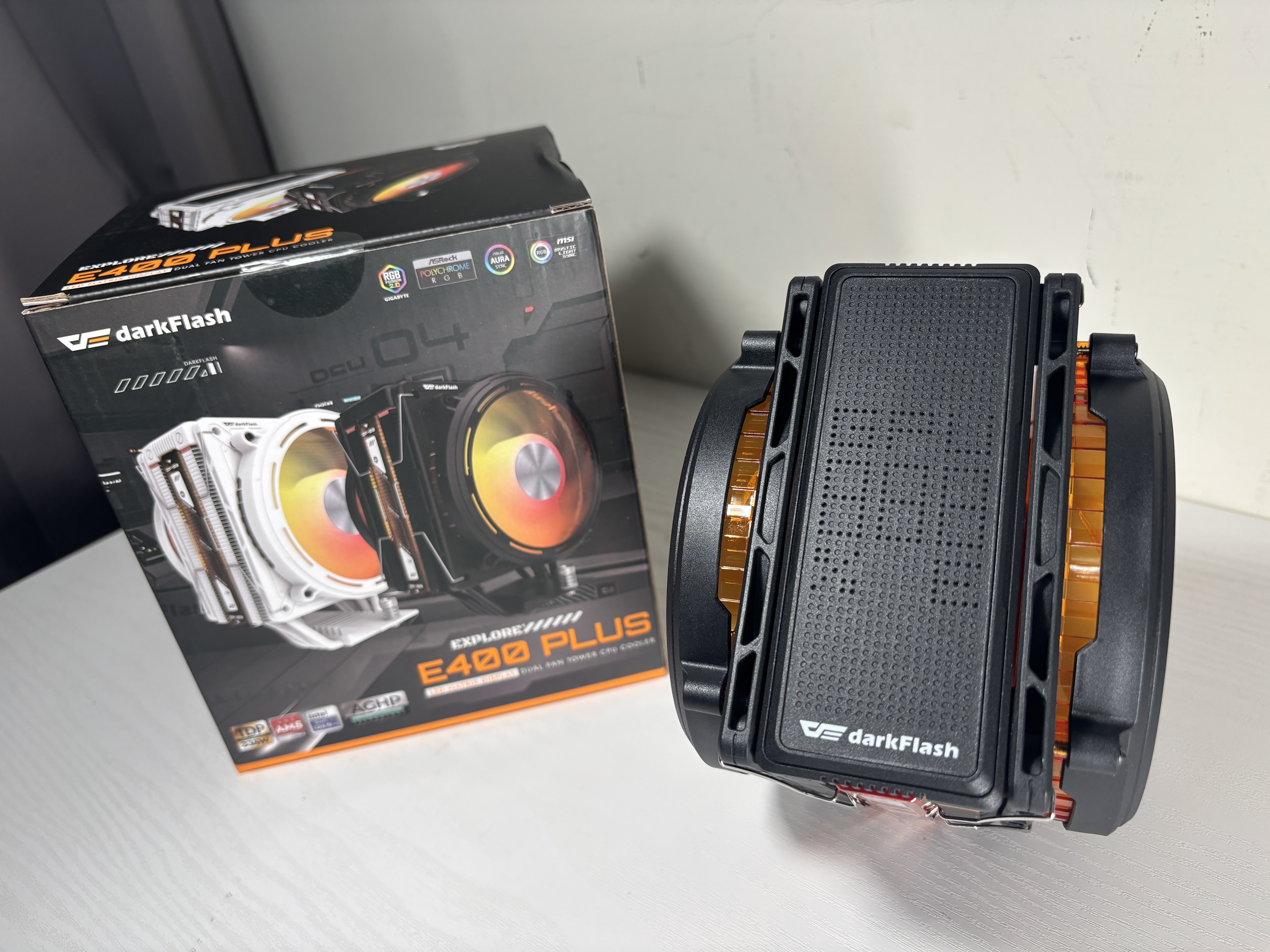

▲頂蓋上的點陣螢幕相當特別,雖然仍算是數位顯示的方式,但比起其他數顯類型的塔散來說,他的風格更加獨特~

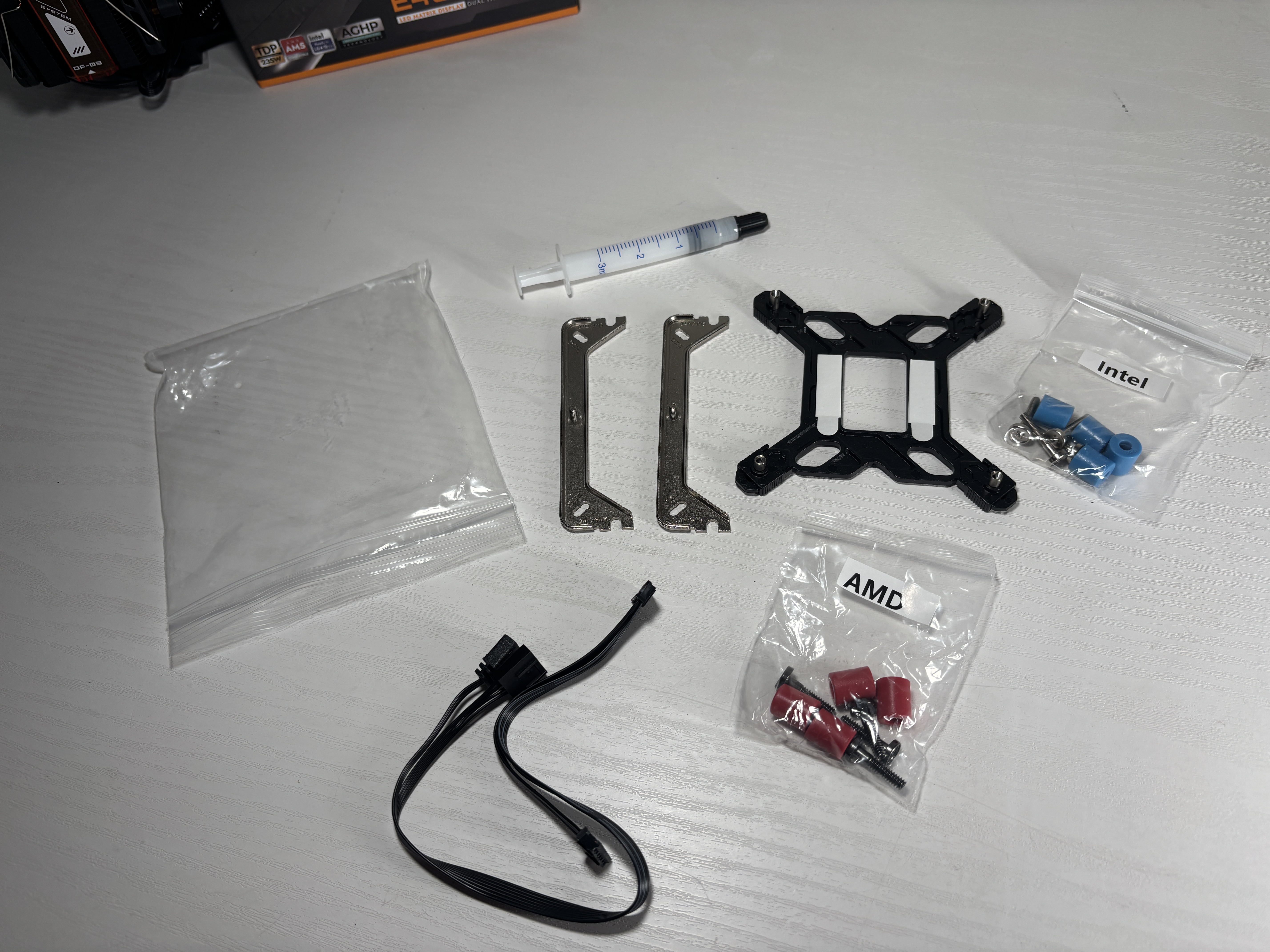

▲包裝內容物非常簡便,採用 AMD 與 Intel 平台共用的扣具類型,安裝上不會複雜,兩個風扇採用特殊的 7-Pin 接口,再由轉接線接到主機板上的 PWM 與 5V ARGB
▲安裝過程可以說是相當輕鬆,內容標示得清清楚楚的,哪怕不用特別看說明書都能安裝完成~

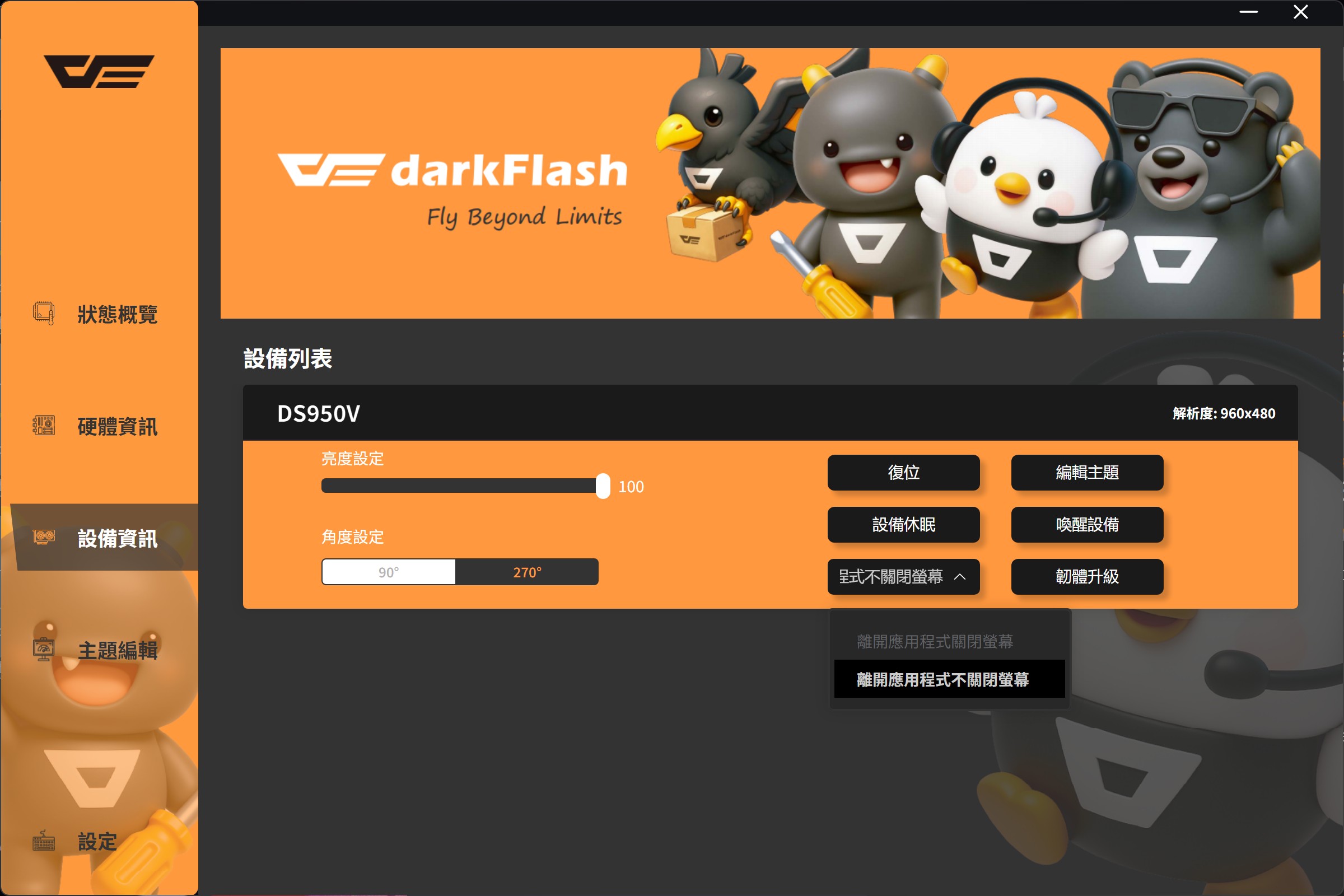

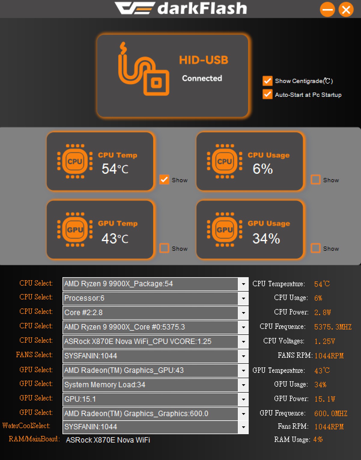

▲基本上安裝好後開機就會自動打開驅動軟體,這樣螢幕就會顯示了,這裡要注意一下設定調整成「離開應用程式不關閉螢幕」,這樣就能讓螢幕始終都有畫面了~
▲預設的主體就已經有很不錯的效果了,顯示的是大家最在意的 CPU 與 GPU 溫度狀態
▲螢幕解析度 960 x 480 在六吋的大小中算是相當高清了,可加上自訂桌布的背景,JPG / PNG / MP4 等格式都可以支援,同時也可以顯示硬體資訊與時間等等,有啦啦隊在旁邊加油打氣就是香呀~
▲如果不喜歡當然也可以自己調整,能玩的功能還不少!在許多軟體中也算是操作邏輯蠻淺顯易懂的友善互動
▲簡單玩了一下,能夠顯示時間還不錯,也能把數字化的溫度變成弧形條或狀態條來呈現~

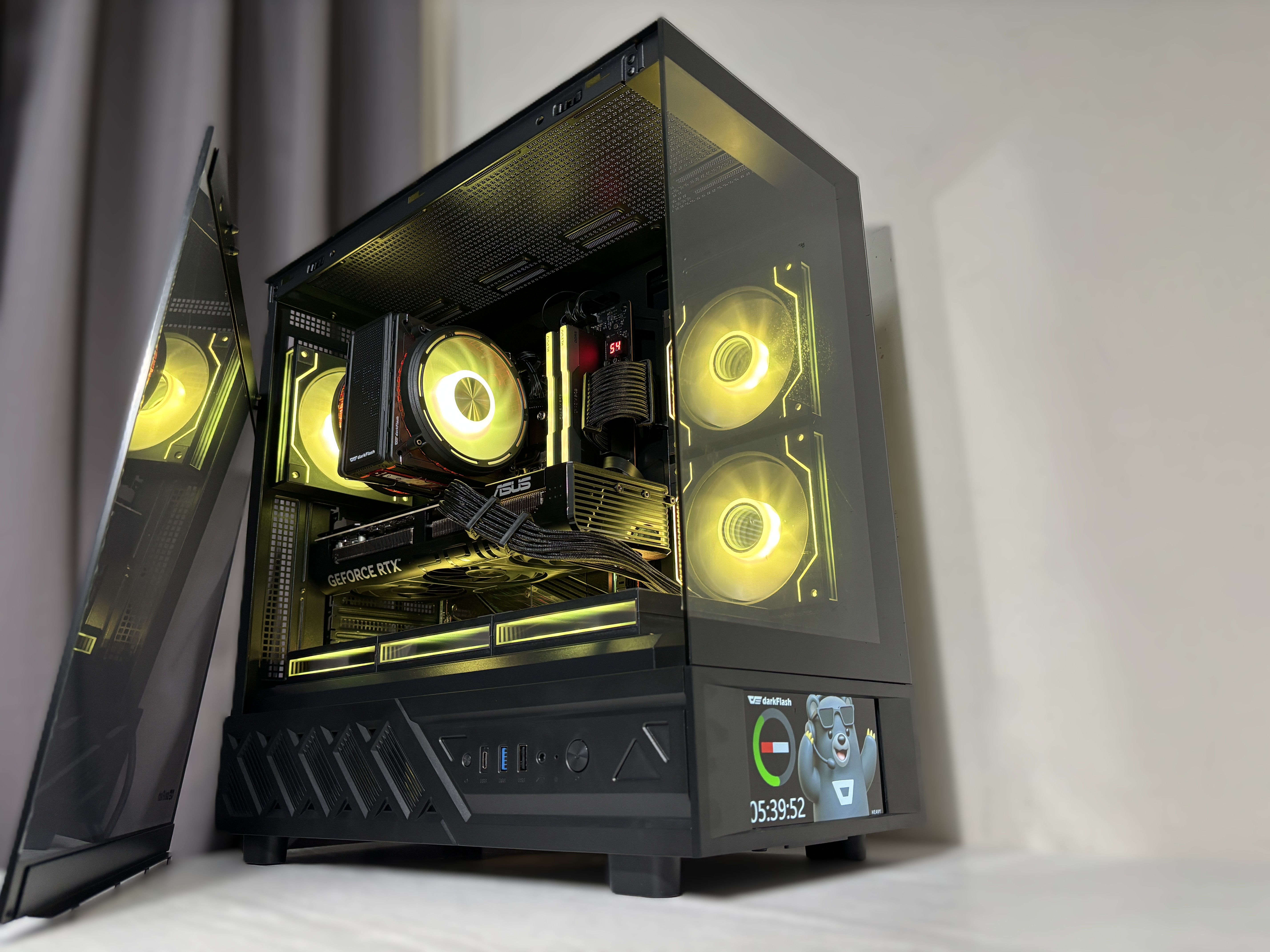

▲整體的呈現非常的令人舒服!預先裝好裝滿的風扇相當好看,前面可以看螢幕,側面可以看塔散呈現的數據,總有一面適合你~

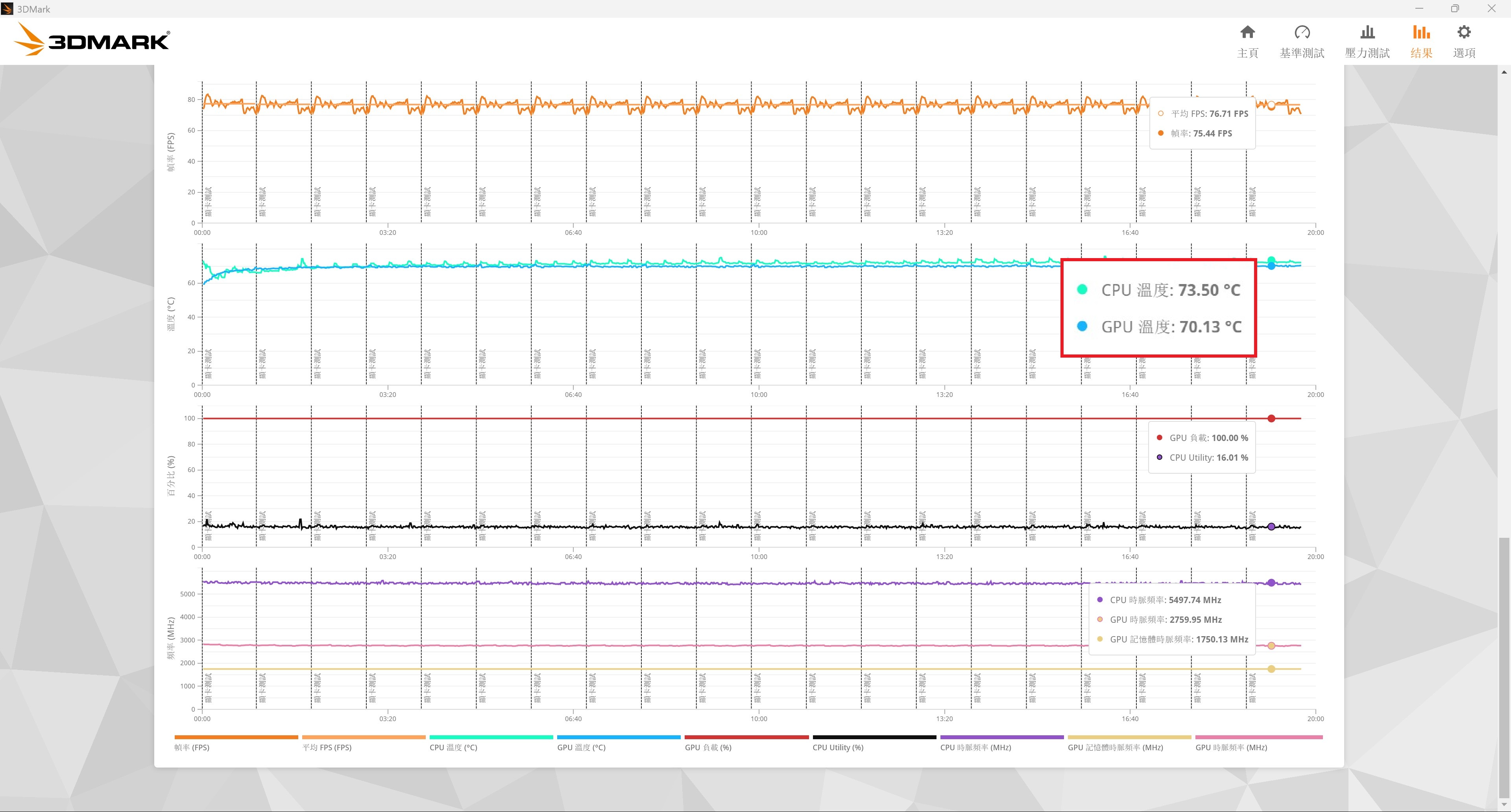

▲將機殼內的風扇均調整到 60% 轉速,再加上電源風扇與預設的顯卡風扇曲線,在 3DMark Steel Nomad 測試過程中,顯卡風扇轉速平均約 65%,整體噪音只有 44 分貝左右,不會覺得吵
▲在開啟 PBO 預設的情況下 3DMark Steel Nomad 測試過程中,顯卡在 70 度左右,CPU 平均約 74 度,溫度相當合理,噪音表現也很能接受~
