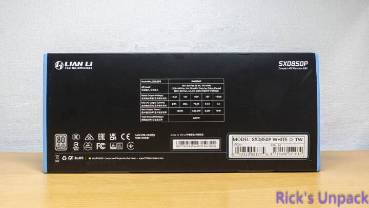

底部則有放上各電壓最大的輸出功耗表格以及通過的相關認證圖標和產品型號保固序號貼紙。

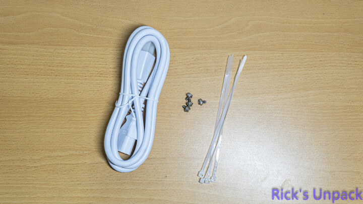

電源用配件則同樣包含一條AC交流電源線、4顆固定螺絲以及多條一次性束線帶;另外電源線部分與電源本身的顏色有對應到,應該是目前少數白色電源配白色電源線的方案。

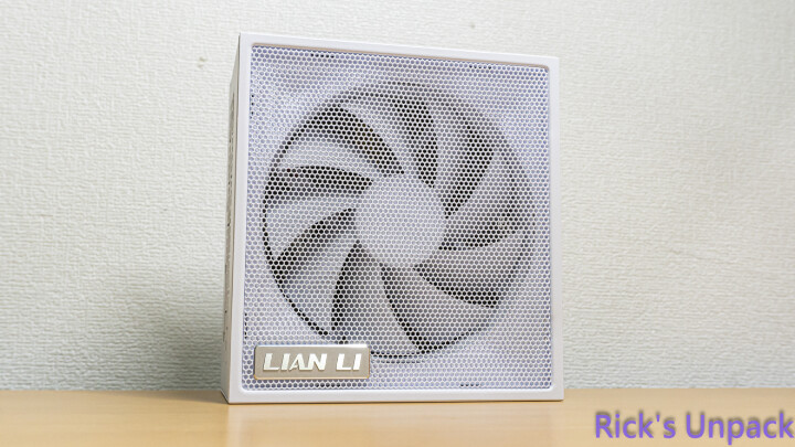

SX系列電源的風扇進氣口設計與先前開箱的EDGE GOLD系列電源相似,採用有些許高低差的蜂巢式挖孔面板,左下角有放上銀色亮面的LIAN LI LOGO銘牌;不過這次就沒有加入磁吸式設計,可能是官方怕玩家不小心拆掉導致危險發生。

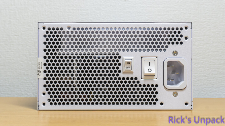

後方同樣有大面積的蜂巢式挖孔提供電源內部散熱使用;在右側有電源開關、AC交流插座以及ECO風扇功能的開關鍵,玩家可依照自己想要的風扇運轉模式來切換。

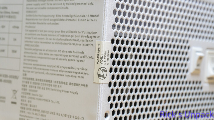

在邊緣處與電源上蓋結合的地方有貼上一張保固貼紙,如果玩家將其撕掉或明顯的人為損壞會有失去保固的風險。

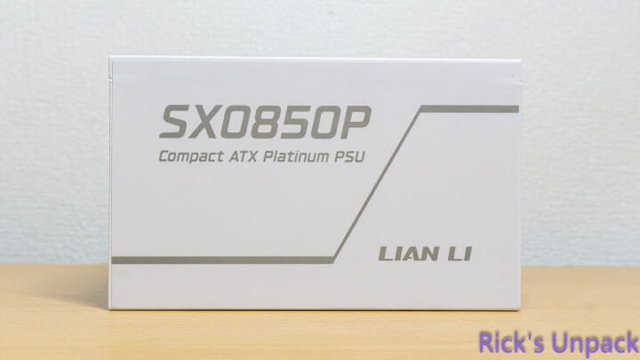

其中一邊側面有貼上LIAN LI商標與SX850P Compact ATX Platinum PSU型號字樣的貼紙。

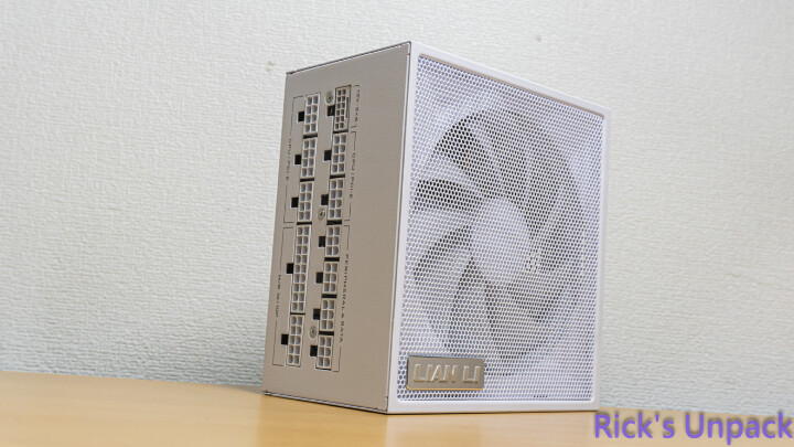

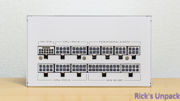

接著來到模組線接口區,在接口佈局上也有簡單的分類跟標記,右下角為MB 28-PIN,右上角有4個提供給SATA和PERIPHERAL使用,左上角有一個原生的12V-2x6接頭,剩下左上角2個與左下角3個則是提供給CPU和PCIE 8-PIN使用。

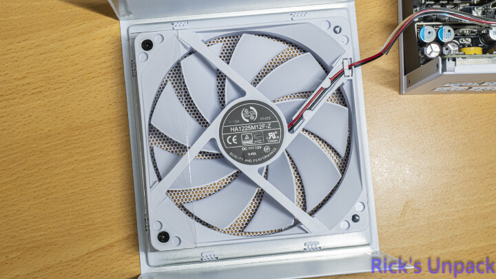

接著就將電源遮蓋拆起來,風扇部分型號為HA1225M12F-Z,與EDGE GOLD系列相同,規格為120 mm的FDB風扇,最大轉速到2000 RPM,並且支援ECO FAN自動停轉功能。

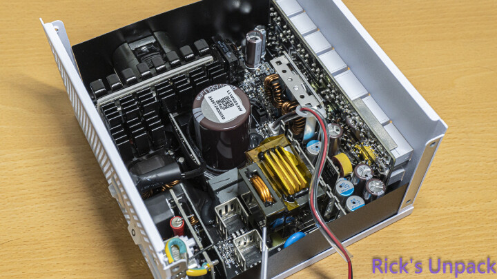

接著來到電源內部,這邊就放上內部結構圖給讀者參考;另外這款電源的保護機制也相當多,其中包含OPP、OVP、SCP、OCP、OTP、NLP。

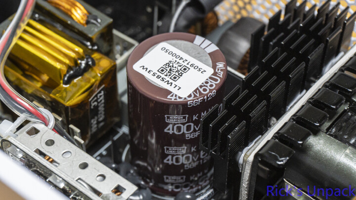

電容部分採用日本NIPPON CHEMI-CON公司的日製電解電容,可承受105℃的高溫,規格部分的400V, 680µF。

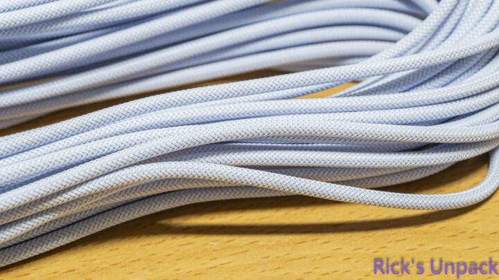

來到模組線,作為目前LIAN LI的高階白金電源,所有線材都是採用柔軟度更好的編織線材,外觀視覺效果也會更漂亮。
【開箱】LIAN LI白金短機身電源 | LIAN LI SX850P WHITE

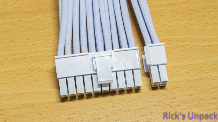

首先是主機板24-PIN部分,長度部分為600 mm,接頭部分與線材同樣都有白色化;考量到還是有少數是20-PIN,因此LIAN LI針對這組24-PIN供電線一樣有分離式設計,可以透過20+4-PIN中間的滑軌進行合併固定。

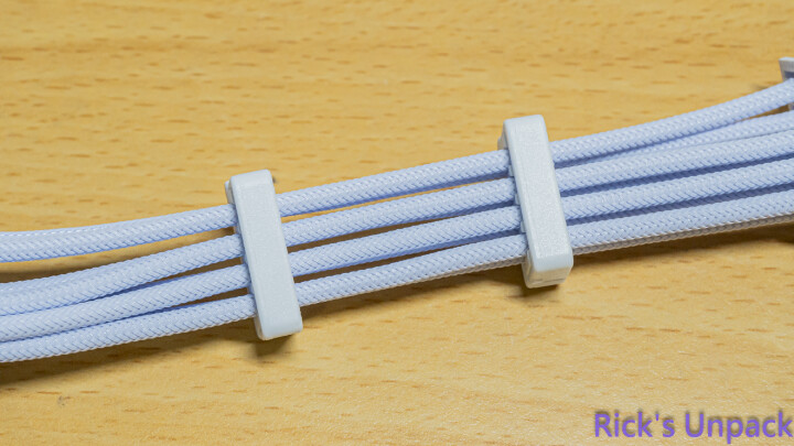

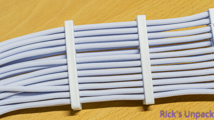

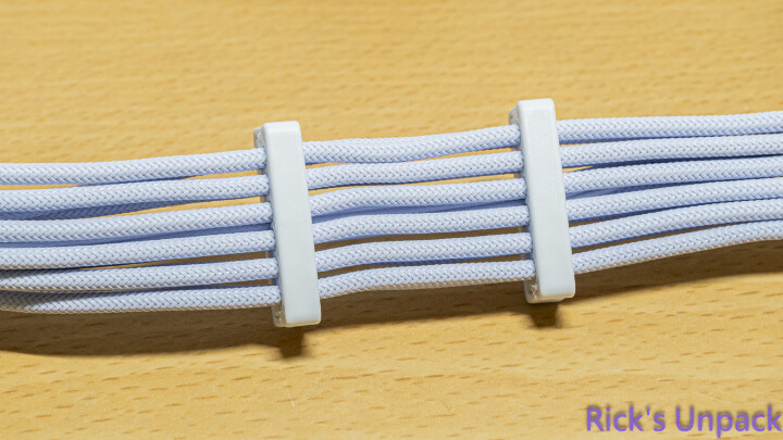

理線梳也是不可或缺的元素,這次主機板24-PIN模組線有預先組裝2個白色的理線梳,可增加正面線材的整潔度。

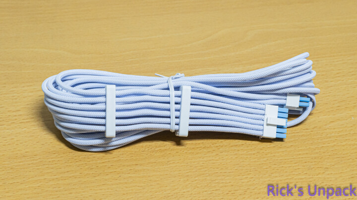

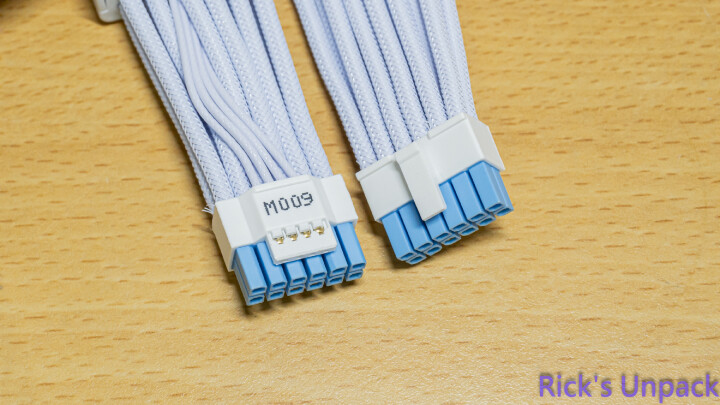

接著是12V-2x6顯卡供電線,長度部分為550 mm,並且單條線支援的瓦數提升到600w滿血版;另外針對插頭內部LIAN LI利用合金銅焊接端子,可實現安全高效的電力傳輸,增強系統穩定性和性能。
除了內部有優化以外,針對插頭外觀上也維持藍色的插頭的雙色方案,這樣能夠提醒使用者在使用這個插頭時,能夠更確定是否有插好。

在理線梳部分同樣預先組裝好2個,玩家到手後可以直接插上電源與顯卡,再慢慢整理理線梳的位置即可。

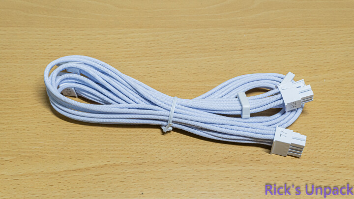

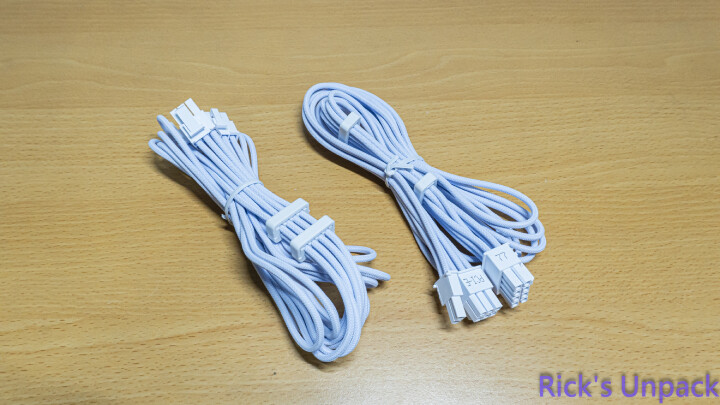

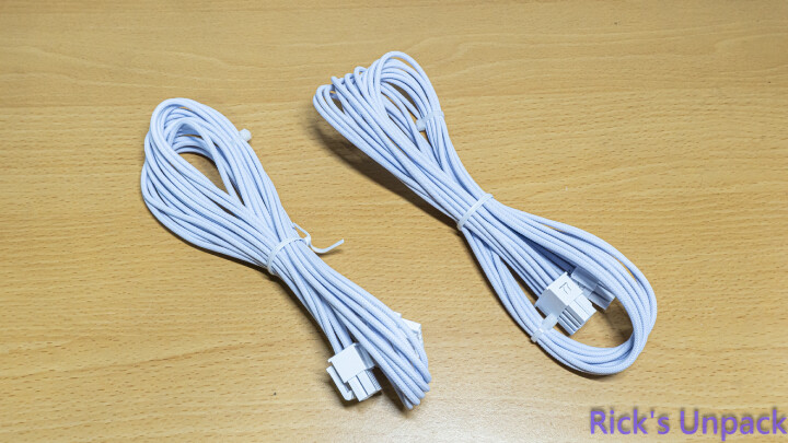

接下來是CPU的8-PIN供電線同樣有兩條,長度部分皆為700 mm。

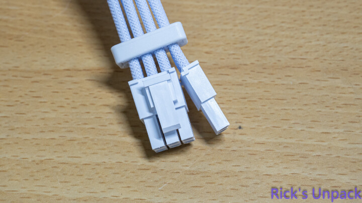

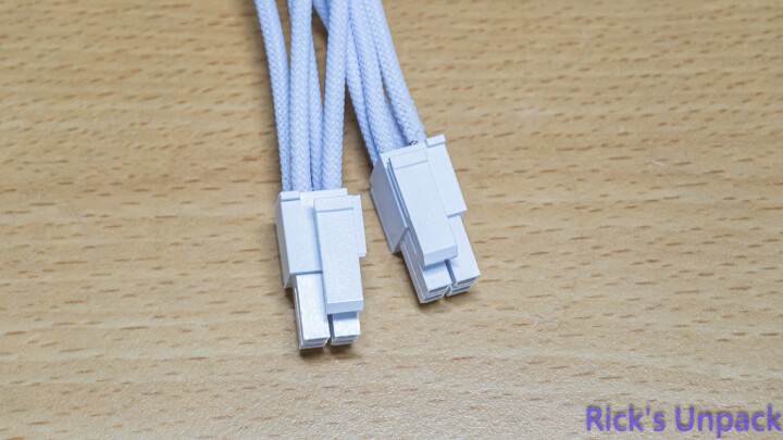

這次LIAN LI決定將兩條CPU的8-PIN供電線都改成可拆分成4+4-PIN的設計來確保線材的使用靈活度,另外在兩個插頭之間也有軌道設計可以進行拆解或合併。

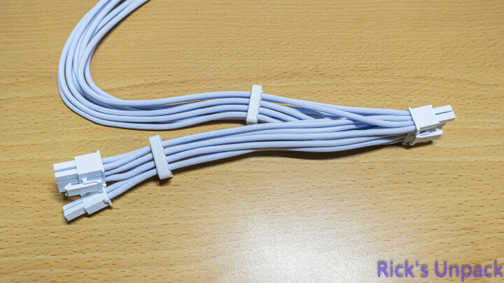

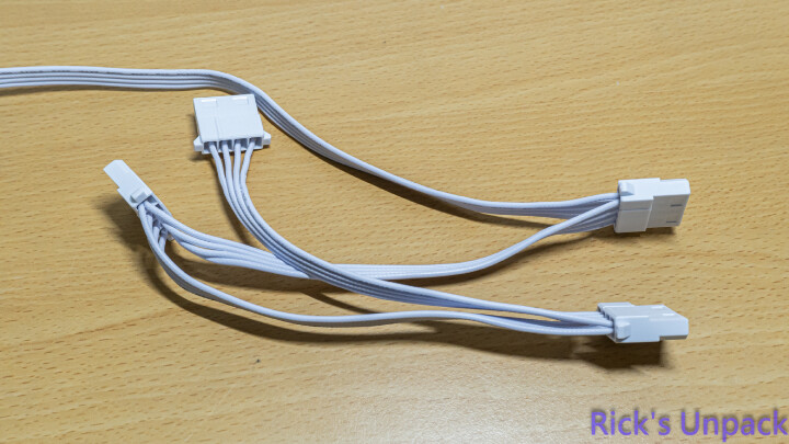

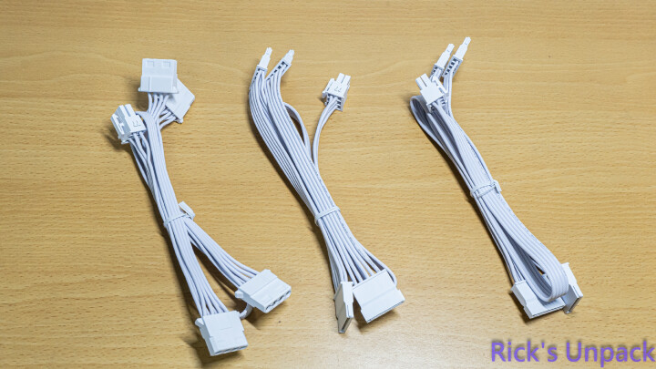

接著是SATA和PATA用線材,總共有3條,分別是2條SATA線以及1條PATA線。
首先是PATA線,總共有提供4個接口可以使用,長度部分為400 mm – 150 mm – 150 mm – 150 mm,所有接頭皆採用扁平的設計。

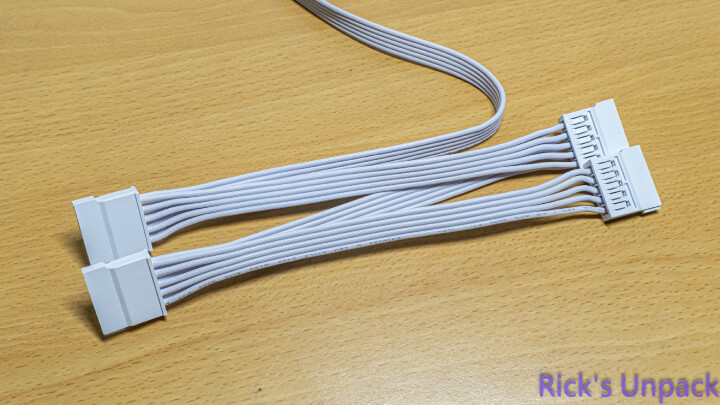

接著是SATA供電線有提供2條,單條有4個接頭可使用,長度部分皆為400 mm – 150 mm – 150 mm – 150 mm,接頭同樣採用扁平的設計

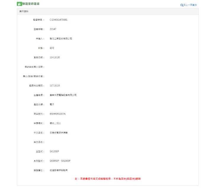

這邊也放上從經濟部標準檢驗局查詢的驗證證書,這款電源是由廣東中原電腦設備有限公司代工製造。

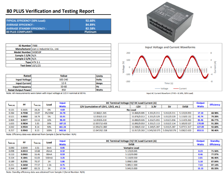

SX系列電源分別有850W、1000W與1200W三種版本,並且三種瓦數皆有通過80 PLUS的PLATINUM白金認證,這邊就放上80 PLUS的認證報告截圖。

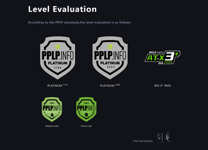

另外LIAN LI近幾年也很常跟PPLP實驗室合作,這次電源部分也有提供給他們測試,最終也有或的PPLP的白金轉換效率認證,這邊筆者直接放上報告書的截圖,如有興趣的玩家可到PPLP的官網查詢相關測試數據,筆者也將連結放上來給讀者參考,PPLP測試結果連結:LIAN LI SX850P

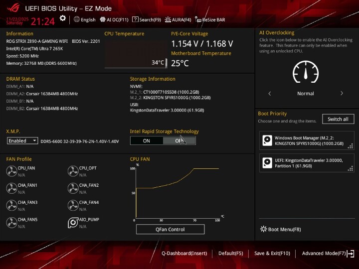

開始進行測試前一樣放上更新到最新的BIOS的截圖以及開啟DDR5的XMP。

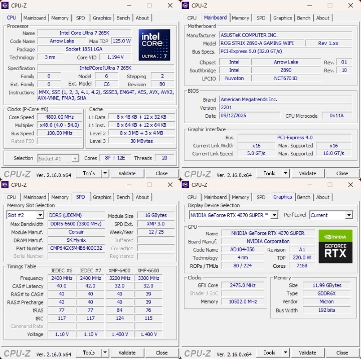

接著是CPU-Z的截圖驗明正身。

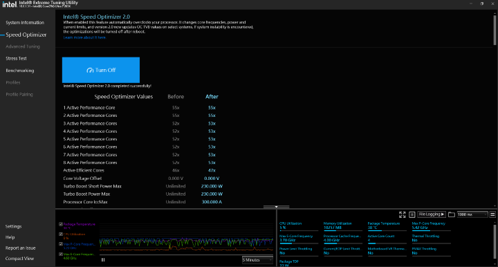

本次筆者一樣是選擇Intel XTU來自動辨識超頻潛力,這邊就直接放上軟體自動辨識後套用的各核心時脈跟功耗上限。

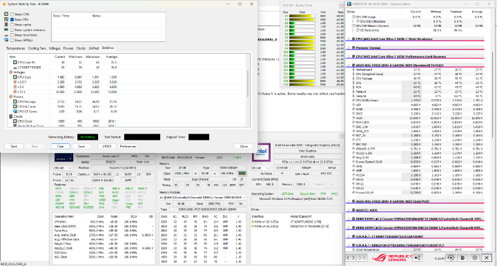

在待機狀態下,透過HWiNFO64監控顯示,主機板的+5V電壓穩定維持在4.96V;3VCC電壓則介於3.312V到3.328V之間,平均值為3.327V;而+12V電壓則穩定在12V。

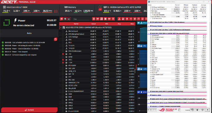

接下來進行壓力測試,首先是OCCT的電源測試;在持續20分鐘的高負載運行後,HWINFO64監測到的數據部分,+5V電壓範圍一樣穩定在4.96V;3VCC電壓則落在3.312V至3.328V之間,平均值為3.313V;+12V電壓也是一樣穩定在12V。

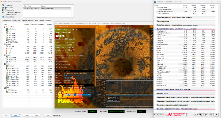

第2項是進行FurMark與 AIDA64的FPU壓力測試部分,HWiNFO64監控電源項目顯示,+5V電壓同樣穩定在4.96V;3VCC電壓穩定在3.312V;+12V電壓表現則穩定維持在12 V,電源整體在高負載下具備良好的電壓穩定性。

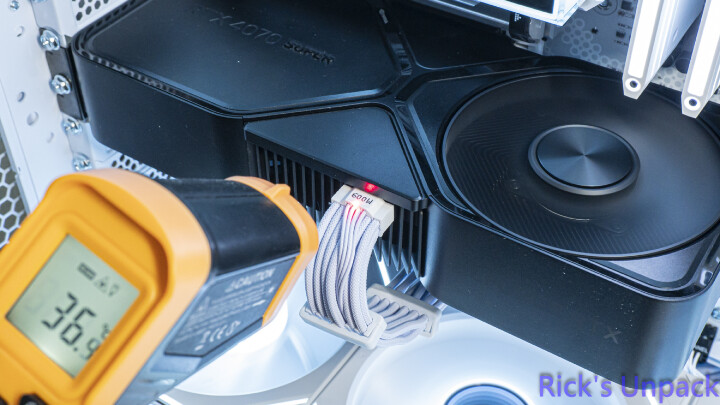

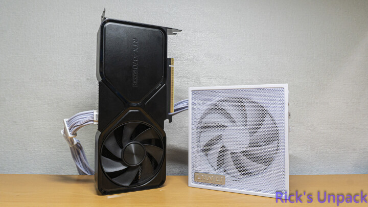

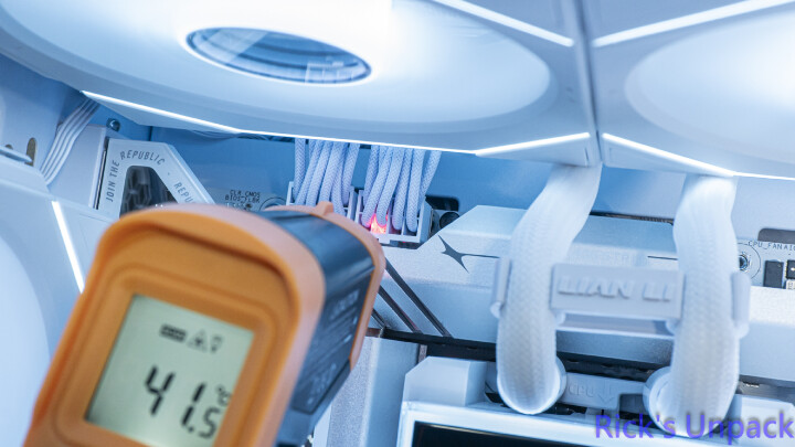

接下來使用手邊的紅點測溫槍,簡單量測顯示卡與CPU供電線在壓力測試期間的溫度表現;由於測試時筆者已將機殼的玻璃側板與背板打開,因此實際溫度可能略有偏差,測試結果僅供參考;首先觀察CPU的8-PIN供電線,在主機板端量測到的溫度約為41℃。
接著是顯卡,12V-2x6供電線在顯卡端量測到大概在36℃附近;另外還是要再次提醒玩家,LIAN LI的12V-2x6供電線接頭端有特別採用藍色來提醒玩家安裝時要完全插進去,沒有看到藍色接頭才算是安裝完整。
