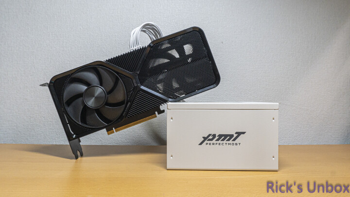

darkFlash近幾年推出了多款高CP值的產品,其中機殼與水冷是最讓大家所熟知的,而筆者近期也開箱過很多款他們家不同設計、定位的機殼與水冷,在上篇開箱DS900 WOOD機殼中,如果有眼尖的讀者應該有發現筆者在組裝篇章提到電源是使用同樣來自大飛的電源;
近期大飛也確實推出了符合最新ATX 3.1的電源產品,正式宣告他們也將加入電源的競爭行列,目前他們家有推出850W以及750W兩種主流級別的瓦數,而筆者這次收到的是750W版本,完整型號為:darkFlash PMT 750W WHITE。

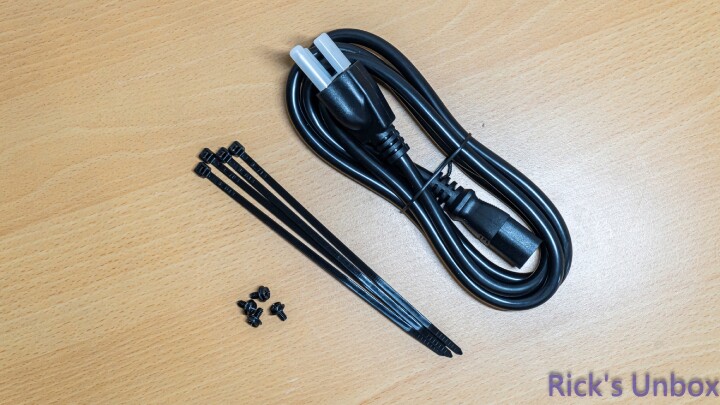

電源類配件則包含多條一次性束線帶、4顆螺絲以及1條AC交流電源線。

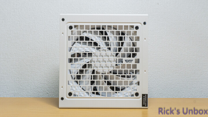

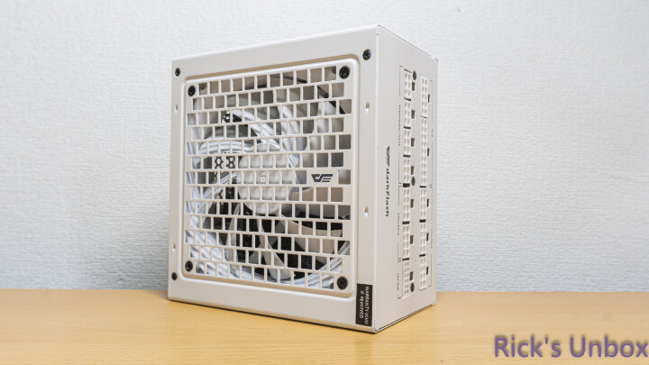

電源的風扇進氣面採用多個小正方形的挖孔設計,在右側中間有一小塊區域放上大飛的LOGO商標。
【開箱】大飛主流規格平價電源 | darkFlash PMT 750W WHITE

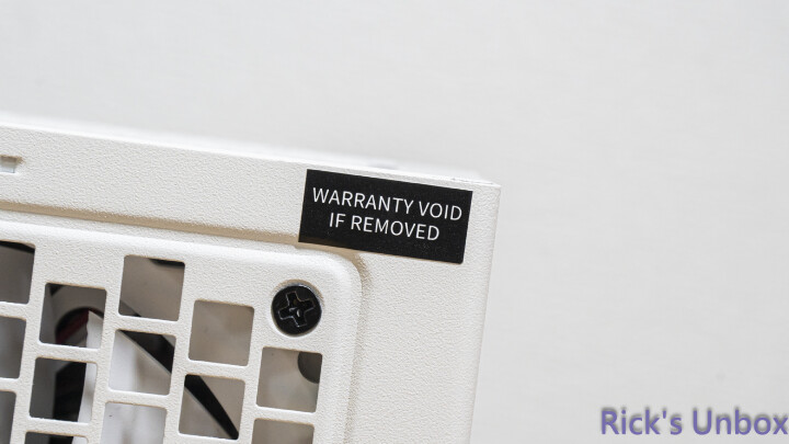

在其中一個角落的螺絲上面有貼上保固貼紙,並且也寫上如果撕掉這張貼紙會失去保固。

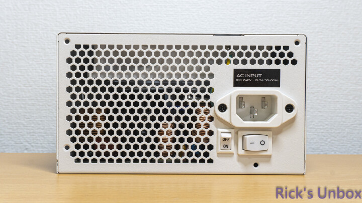

電源背面右下角則分別有AC交流電插座、電源開關以及風扇停轉功能開關鍵,其餘地方同樣有大面積的六邊形挖孔來提供電源散熱。

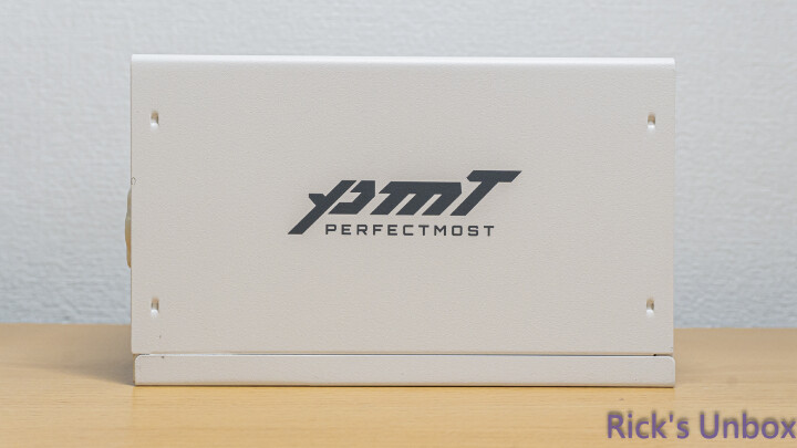

兩面側面設計都很簡單,僅有放上PMT型號字樣以及PERFECTMOST字樣。

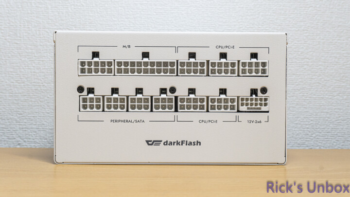

接著來到模組線接口,PMT全系列電源都是全模組設計,並且同樣有簡單的分類,左上角為24-PIN,右上角與右下有5個提供給CPU和PCIE使用,另外在最右下有一個12V-2x6接口,最後左下有4個接口給PERIPHERAL與SATA使用。

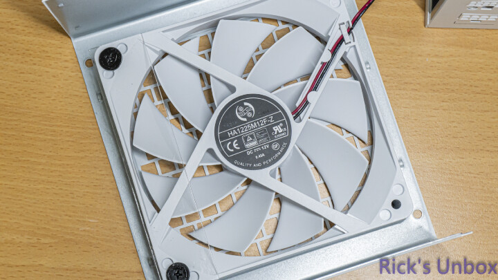

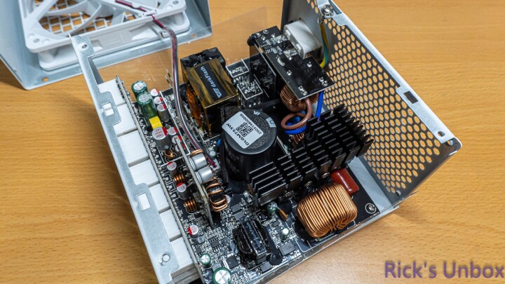

接著就來拆解電源,一樣要提醒玩家如果自行拆解會無保,如果有問題請直接送修比較保險;可以看到PMT系列電源是採用120 mm的FDB流體動壓軸承風扇,並且有停轉功能,可從電源後方的開關開啟此功能。
這邊放上這款電源內部電路布局的局部細節圖,這款電源採用APFC+LLC半橋+同步整流的架構;另外+5V & 3.3V採用DC-DC同步整流設計。
電容部分採用TK東信的電容,規格為450 V 560 µF 105 ℃的電容。

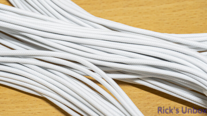

讓筆者對這款電源較為驚奇的是,目前市面上很多大廠的750W級距電源頂多是主要供電線材會提供更軟的壓紋線,不過PMT系列電源是全數模組線都是壓紋線,能感受到大飛對於這款電源的誠意相當足夠。

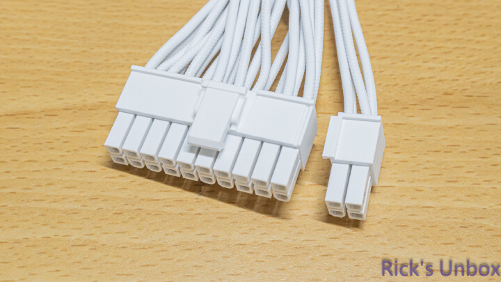

PMT的24-PIN供電線同樣採用20+4-PIN可拆分設計,可應付更多不同平台的主機板,並且有設計滑軌設計,在合併安裝上會更輕鬆。

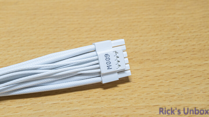

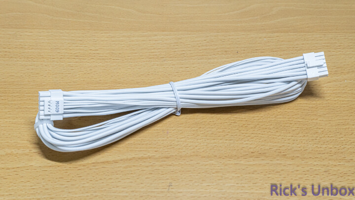

並且這條12V-2X6供電線為12+4-PIN滿血600W的版本,可以直推到最高階的顯卡。

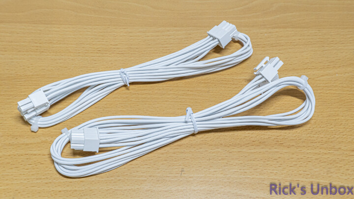

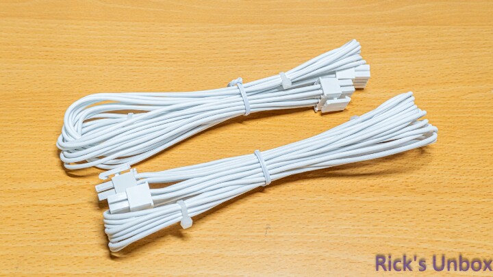

接下來是CPU的8-PIN供電線,總共有兩條,長度部分則為700 mm,基本上能應付一些正常高度或大小的海景機殼或是中塔機殼。

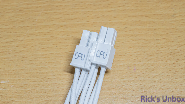

兩條線都可以拆分成4+4-PIN來應付不同供電插座設計的主機板,並且在插頭的正反兩面都有滑軌機制來固定,另外在背面兩個4-PIN都有印上CPU字樣來提醒使用者安裝方向。

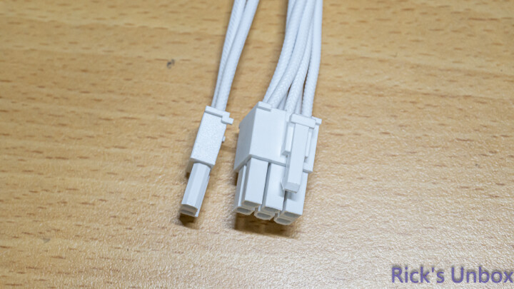

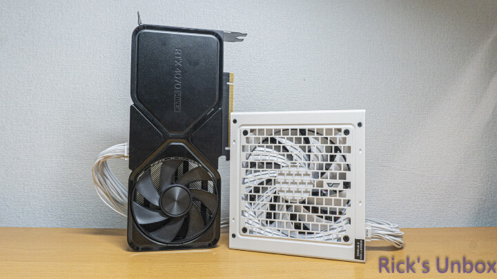

PCIe供電線同樣有2條,每條長度皆為600 mm,並且2條都是只有單個6+2-PIN接頭,沒有分接的設計。
PCIe供電接口沒有額外的滑軌或卡扣設計可以先合併起來在安裝;僅有在2-PIN的插座尾端有額外凸出的設計可以先簡單固定住再安裝。

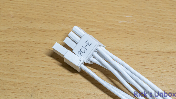

另外在背面也同樣有印上PCI-E的字樣來提醒使用者安裝方向不要裝相反。

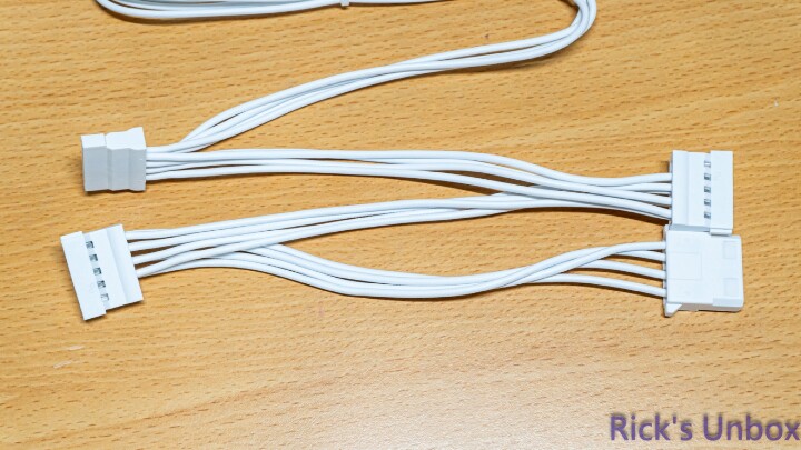

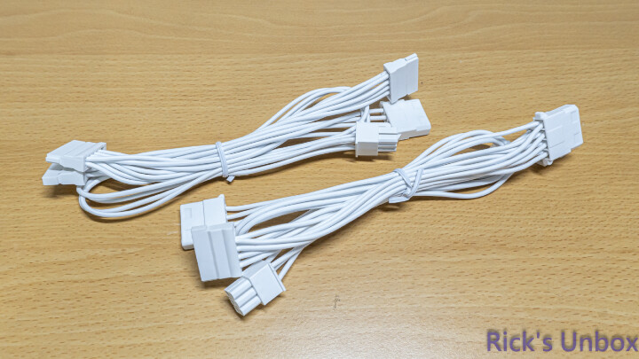

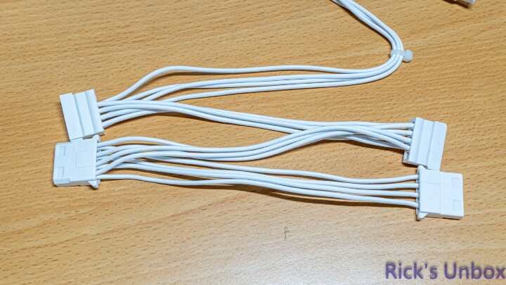

最後則是SATA/MOLEX線材,數量上一樣兩條,並且兩條線都是混和接頭的設計,只是數量上的分配不同,長度上則都相同為450 mm + 150 mm + 150 mm + 150 mm。
其中一條線為3個SATA外加一個MOLEX插頭,並且4個接口皆採用扁平的設計。
另一條則是SATA與MOLEX各2個,玩家可依照自身的使用環境來選擇要用哪條線會比較適合;這條線的4個接口也都是採用扁平的設計。

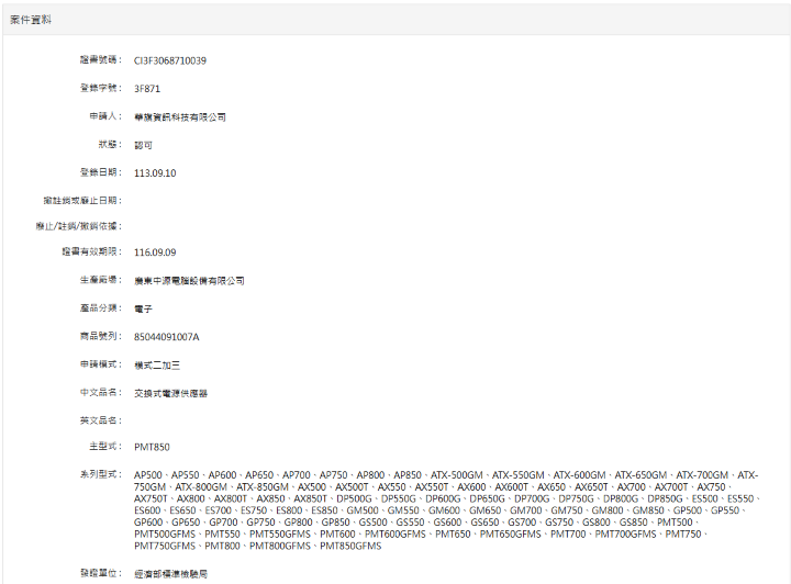

這邊也放上從經濟部標準檢驗局查詢的驗證證書,這款電源是由廣東中原電腦設備有限公司代工製造。

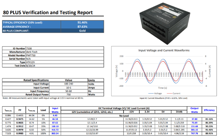

接著是80 PLUS的認證書,PMT全系列電源都有通過80 PLUS金牌認證,這邊就放上80 OPLUS的認證報告。

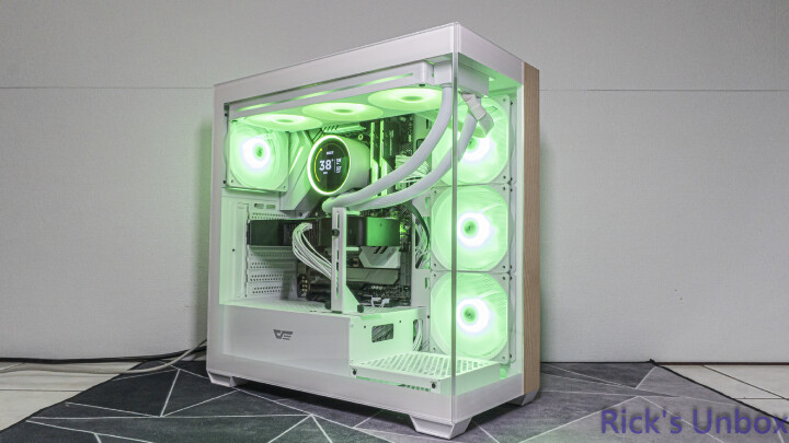

接下來就進行本次的電源壓力測試,一樣先放上本次測試機台配置:
CPU:AMD Ryzen R7-5700X
MB:ASUS PRIME X570-PRO
RAM:G.SKILL Trident Z Neo DDR4 16Gx2 3200MHz
AIO:NZXT KRAKEN 360 RGB WHITE
GPU:NVIDIA RTX 4070 SUPER FE
SSD:Micron Crucial P5 SSD 1TB
POWER:darkFlash PMT 750W WHITE
CASE:darkFlash DS900 WOOD WHITE
作業系統:WINDOWS 10 22H2
BIOS VERSION:5031
本次測試同樣開啟華碩自家AI Optimal功能,環境則是在27度的冷氣房間內。

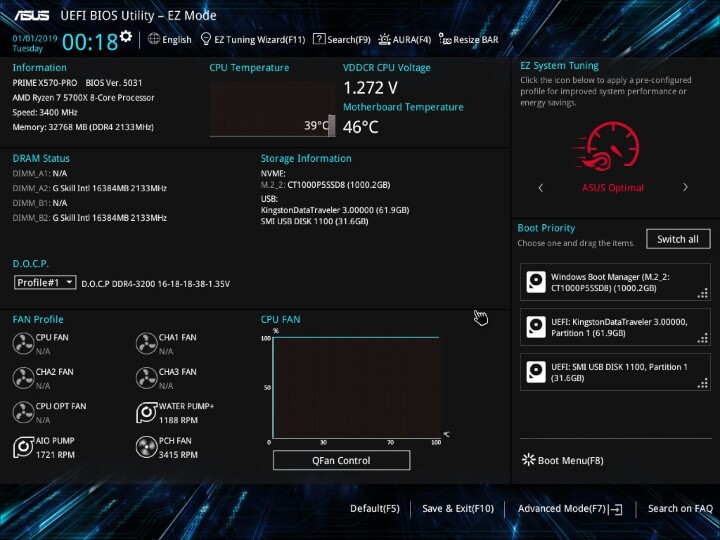

一樣先放上BIOS的截圖,本次測試更新到目前最新的5031版,並且開啟華碩自家的CPU AI超頻與記憶體XMP。

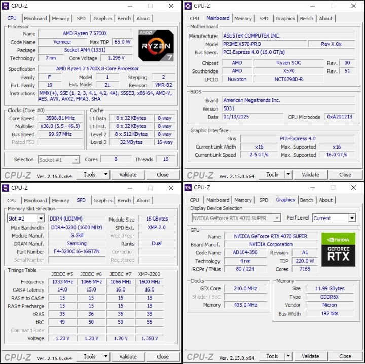

接著是CPU-Z的截圖驗明正身。

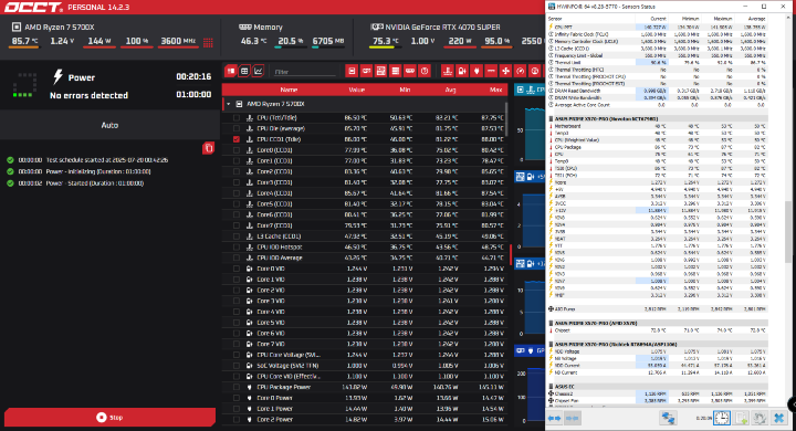

首先是OCCT的電源測試,在壓力測試20分鐘後,在HWiNFO 64的監控系統中,+5V的電壓範圍同樣穩定再4.94 V;3VCC的電壓範圍在3.296 V~3.312 V,平均3.306 V,+12V的電壓範圍則是從11.884 V ~ 11.98 V、平均電壓11.915 V。

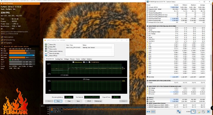

在FurMark與AIDA64的壓力測試中,在HWiNFO 64的監控中,+5V的電壓範圍與前面待機和OCCT燒機都同樣穩定在4.94 V;3VCC的電壓範圍同樣在3.296 V~3.312 V,平均3.305 V,+12V的電壓範圍則是從11.884 V ~ 11.98 V,平均電壓11.909 V。

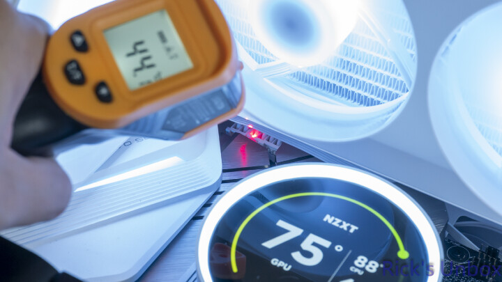

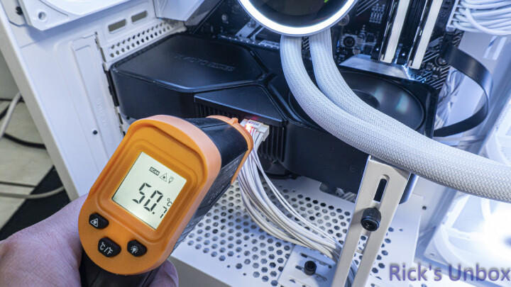

由於本次電源測試是安裝在DS900 WOOD WHITE機殼裡面,因此筆者就只量測正面顯卡與CPU供電線在壓力測試時的溫度狀況,首先是CPU的8+4-PIN供電線,由於燒機過程中兩個接頭承受的電流量不同,8-PIN端筆者測到大概在44度左右,而右邊的4-PIN則是稍微提高到49度附近。
接著是顯卡,12V-2x6供電線在顯卡端量大概在50度附近,如果底部有額外安裝一個風扇來對顯卡和供電線散熱,那麼供電線的溫度應該會在更漂亮一些。

整體設計上darkFlash PMT 750W WHITE算是中規中矩的電源,包含通過最新的ATX 3.1與PCIe 5.1協議之外,在電源轉換效率上也有通過主流的80 PLUS金牌認證,比較可惜的是這款目前尚未通過CYBENETICS的相關認證,期待未來大飛能夠送測,為這款電源多加一份保證;
PMT白色系列除了電源外觀、接口與風扇都有白色化之外,讓筆者較為驚豔的當然就是所有模組線都採用壓紋線,並且接口也同樣白色化,如果玩家是組裝白色主題的主機,裝進機殼後正面的視覺效果會更乾淨好看許多;
目前大飛對於電源產品也是先採取穩扎穩打的策略,先推出主流級別的750W與850W來測試市場水溫,筆者覺得算是很合理的選擇;而目前PMT系列電源的保固也與許多大廠相同為10年,並且價格上也維持大飛的策略,用再優惠一些的價格來吸引消費者,如果本身是有預算限制的玩家,並且也是選擇入手大飛的機殼,那麼這款同樣來自大飛的PMT電源也值得納入選項。
