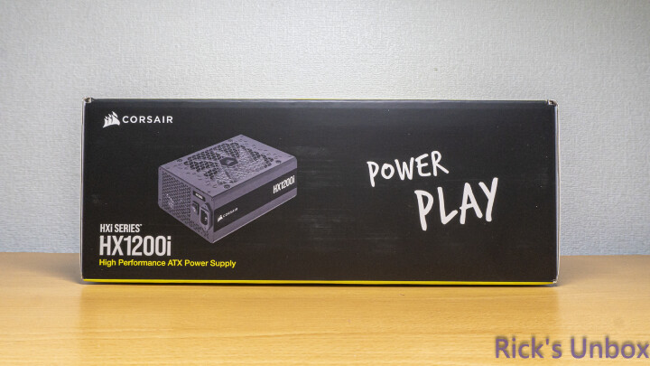

包裝盒正面放上Hx1200i電源的側面形象圖,左下角有電源系列、型號字樣與高性能ATX電源供應器的標語;右上有放上這款電源有通過最新的ATX 3.1以及PCIe 5.1認證。
【開箱】海盜船旗艦白金電源升級 | CORSAIR HX1200i PLATINUM

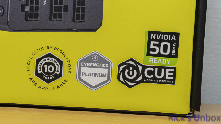

右下角則放上NVIDIA 50系顯卡READY、通過CYBENETICS白金認證、支援iCUE軟體以及提供10年保固的圖標。

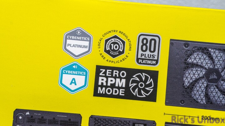

右上角有額外放上HX1200i電源通過80 Plus Platinum與Cybenetics Platinum的轉換效率認證、Cybenetics A等級的噪音認證以及風扇支援停轉功能與10年保固的圖標。

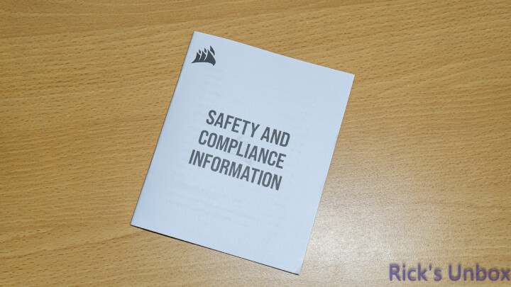

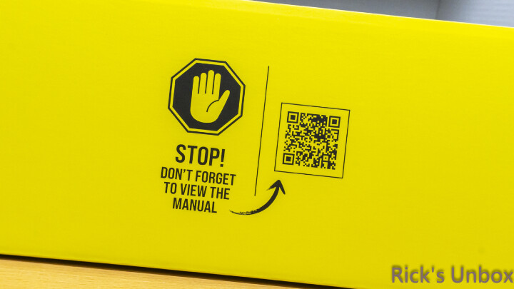

打開後同樣會看到一個電源注意手冊的線上QRCode可以掃描查看,海盜船也特別強調安裝前要先看一下組裝手冊,避免安裝時發生問題。
由於手冊採用線上的方式,因此盒裝內部的文件配件僅有安全規章書。

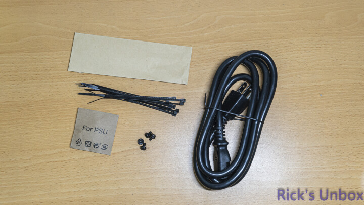

其餘電源用配件包含4顆螺絲、一條AC交流電源線以及多條一次性束線帶;並且螺絲與束線帶分別有使用一個紙材包裝著。

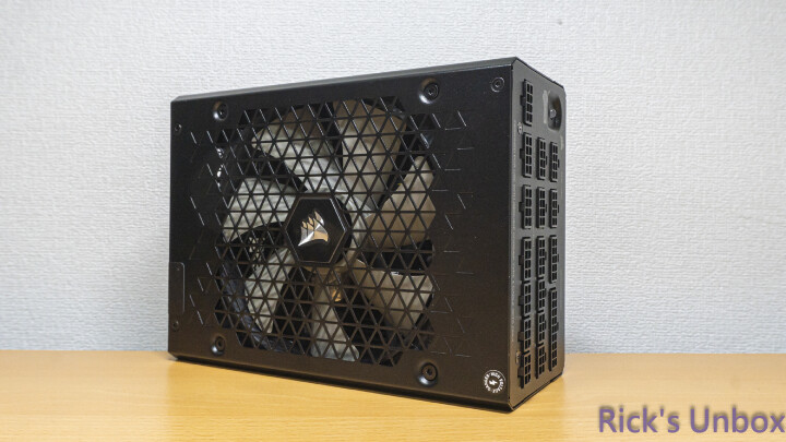

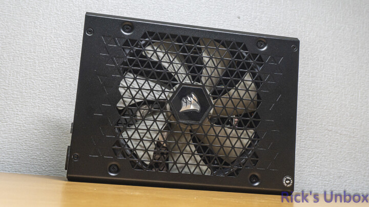

風扇進氣口中間有一個六角形造型的海盜船LOGO遮住風扇軸承處,其餘地方有大面積的三角形挖孔提供風扇進氣進行散熱。

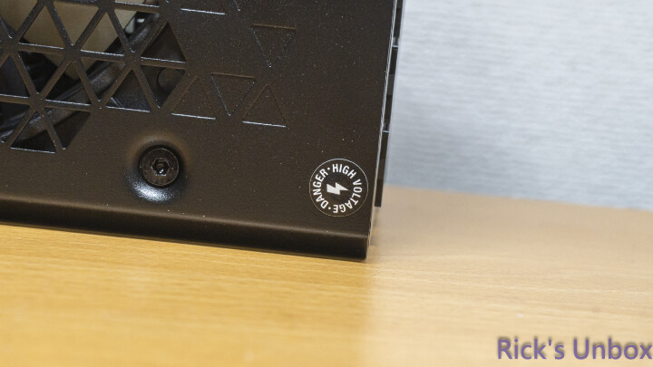

在其中一個角落的螺絲有貼上高電壓危險的貼紙,同時也是保固貼紙,撕毀後會有失去保固的風險,玩家不要自行拆解電源。

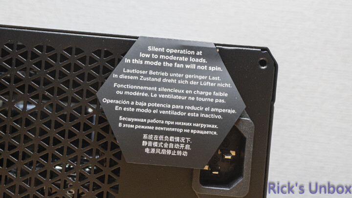

在出廠時電源後方有貼上一張標籤,主要內容為此電源在低負載情況下會自動停轉。

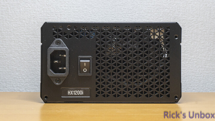

背面左側有AC交流電插座與電源開關,下方有HX1200i的型號名牌,其餘地方同樣有多的三角形挖孔來提供電源散熱;另外HXi系列電源的風扇都是預先搭載停轉功能,沒有額外設置開關來調整。

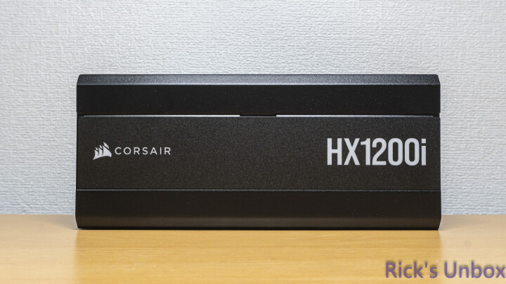

側面設計相當簡約,左側僅有放上海盜船的商標LOGO與CORSAIR字樣,右側則放上HX1200i型號字樣。

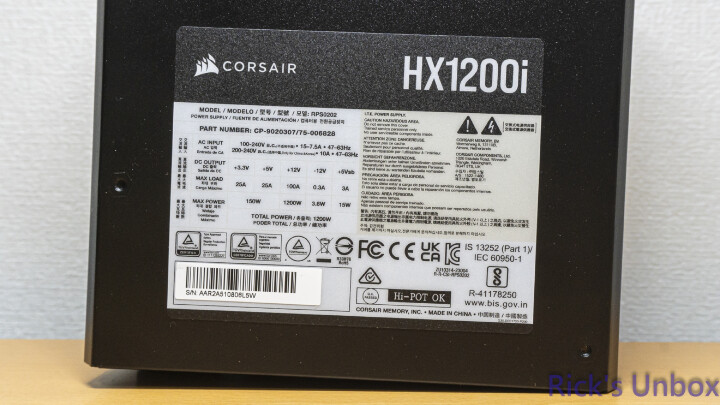

電源背面同樣有再次貼上含有型號、瓦數、各電壓輸出電流、瓦數、保固序號以及相關認證的產品資訊貼紙。

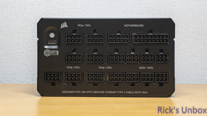

接口數量也是這次新版HXi系列電源升級的一個地方,提供給CPU/PCIe的插座主要集中在左半部,數量上總共有9個,SATA/PATA接口總共有6個可使用,而主機板24-PIN則設計在右上角;另外比較特殊的是,海盜船的電源都偏好採用特殊接口,因此下方也特別放上僅適用於海盜船原廠Type 4的模組線的標語。

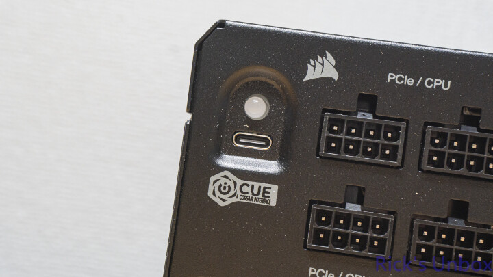

除了一些基本的接口之外,海盜船在左上角還有額外設計一個Type-C接口與一顆指示燈,可搭配裡面內附的線材接到主機板再透過iCUE進行監控與設定,讓玩家更能掌握電源當下運作的狀況。

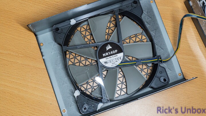

接著就來拆解電源,這邊同樣提醒讀者,由於筆者是要提供內部架構圖給大家參考而拆解,一般玩家如果自行拆解會破壞保固貼紙,導致沒有保固的狀況發生;拆開後可以看到HX1200i採用140 mm的流體動力軸承風扇,並且預設搭載低負仔零轉速的功能。

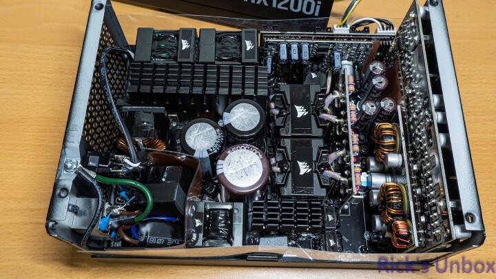

接著來到電源內部,這邊就放上局部細節圖給讀者參考;作為1200W等級的電源,裡面的空間運作也是相當極限,基本上沒有其他空間了。

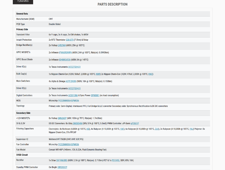

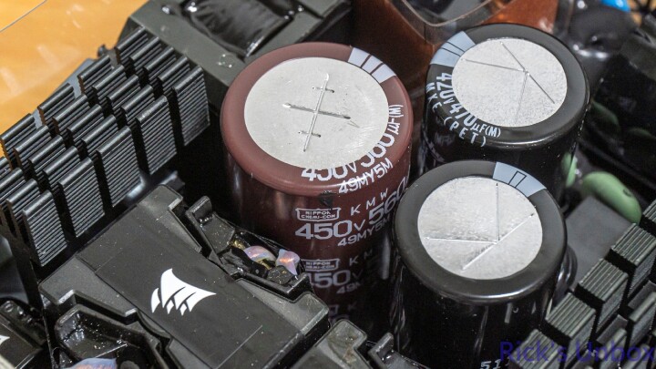

電容部分採用日本的NIPPON CHEMI-CON公司的電容,兩種電容皆可承受105℃的高溫,規格部分則分別為棕色的420V, 560µF一顆以及黑色的420V, 470µF兩顆。

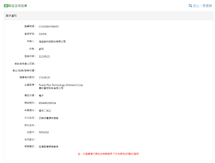

這邊也放上從經濟部標準檢驗局查詢的驗證證書,這款電源的代工廠是來自廣州貴冠科技有限公司(CWT僑威科技股份有限公司的子公司),而近幾年海盜船的電源也幾乎都是由僑威來代工。

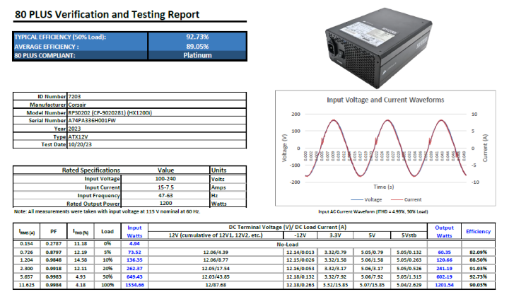

從ATX 3.0版本的HXi系列電源就獲得80 PLUS白金牌認證,這次新版本當然也有通過80 PLUS白金牌認證,這邊就放上80 OPLUS的認證報告。

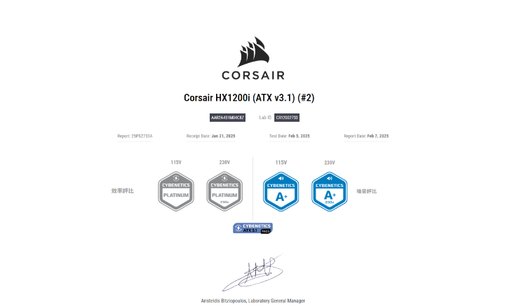

除了80PLUS之外,HX1200i在另一項主流的Cybenetics認證中在115V和230V的轉換效率上同樣都有獲得白金等級認證,另外噪音部分在檢驗報告中視給到A+的認證,不過外盒是印上A,這部分筆者後續有跟海盜船官方確認,~~~

這邊筆者也放上Cybenetics認證報告裡面針對這款電源內部的用料清單給大家參考。

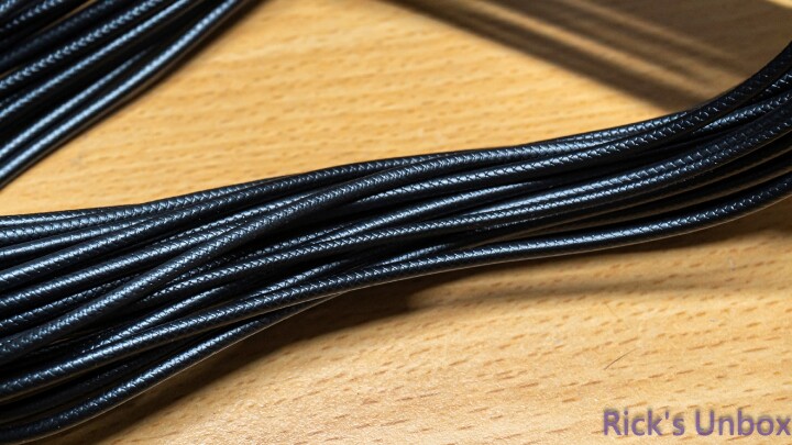

除了接口數量的增加之外,新版的HXi Platinum系列電源另外升級的就是全部的模組線都跟上了流行改成壓紋線,整體線材會比過往的線材更加柔軟,在機殼後方的整線難度會降低許多。

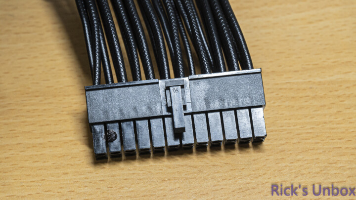

首先是主機板24-PIN線,長度為610 mm,插頭並沒有額外分成20+4-PIN,如果是比較舊的主機板或是比較特殊的平台就無法使用,不過基本上目前市面上一般主流消費級主機板都是完整24-PIN插槽,因此都可以使用。

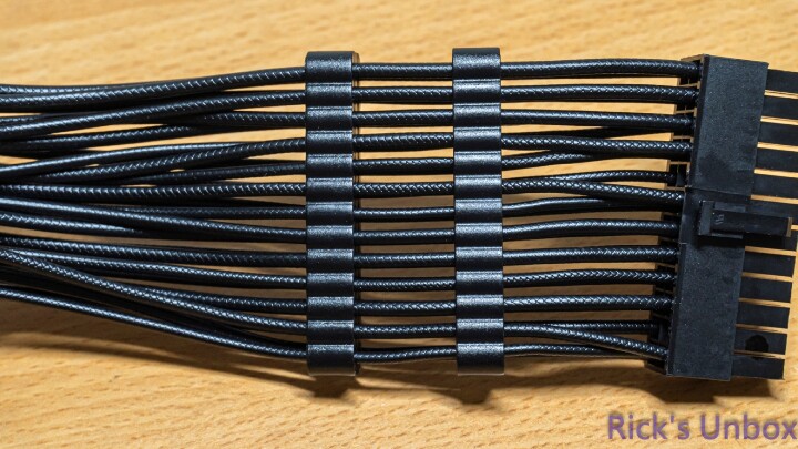

除了模組線採用壓紋線之外,24-PIN線也預先裝上了兩個理線梳,可以增加正面線材的整潔度,外觀會更加好看。

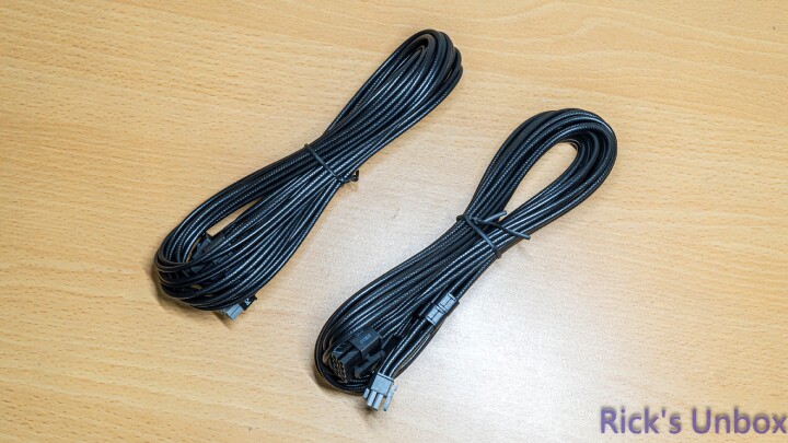

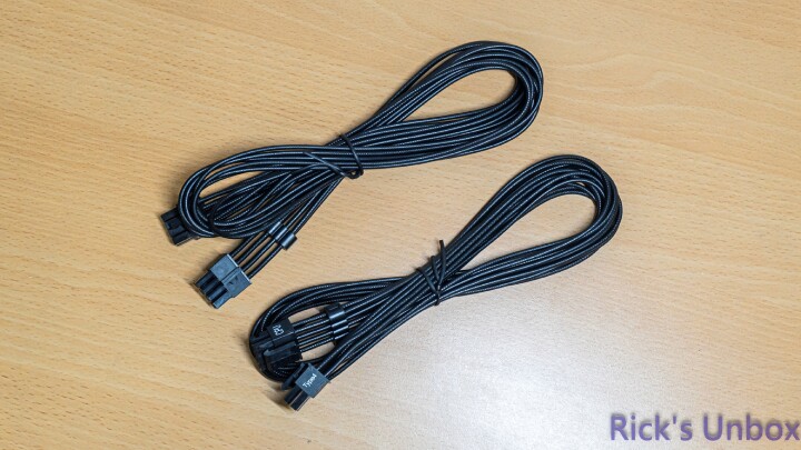

接著是12V-2x6顯卡供電線,總共有兩條,長度為650 mm,並且單條都可以提供600W的供電上限。

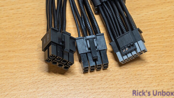

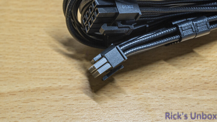

比較特別的是,海盜船的電源端插頭並非採用原生地12V-2x6接頭,而是採用兩個PCIe 8-PIN來轉接,或許這樣可以大幅減少線材在電源端有燒掉的情況。
在所有模組線的電源端插頭皆有印上Type4的字樣來避免玩家插頭方向安裝顛倒。

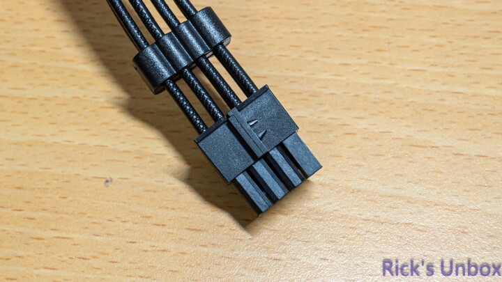

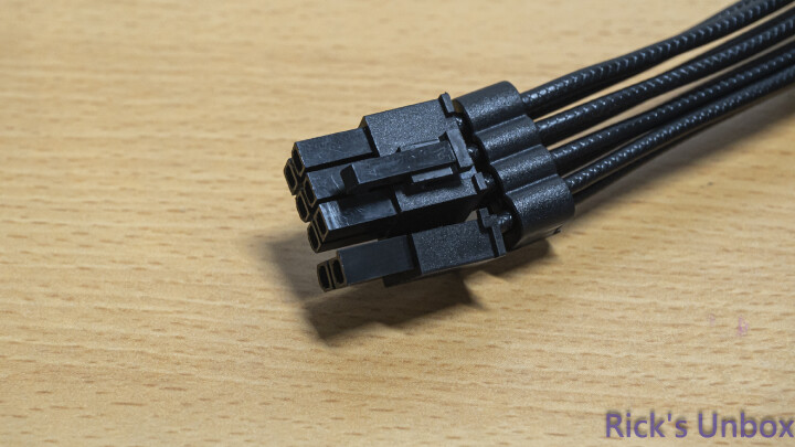

海盜船針對插頭外觀上也特別用上了灰色的插頭,藉由色差來提醒玩家在使用這個插頭時,能夠更確定是否有插好;另外在插頭的側面也有印上小小的H++字樣。

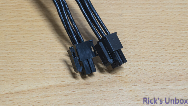

另外兩條線都可以拆分成4+4-PIN來應付不同等級的主機板,在插頭的正反兩面都有卡扣機制來固定。
這邊也放上拆分成兩個4-PIN的示意圖給大家參考;另外因為底部的卡扣機制是額外多一塊,因此寬度會比較寬,有些機殼左上角給CPU 8-PIN供電線走的孔洞較窄,可能會發生穿不了線,需要先拆分成雙4-PIN,走到正面後再重新合併起來。

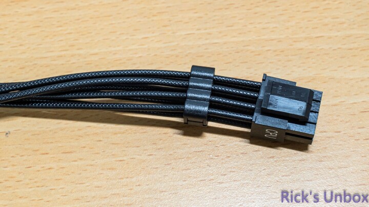

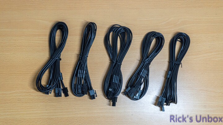

接著是PCIe供電線,總共有5條,每條長度皆為650 mm,並且這5條都是只有單個6+2-PIN接頭,沒有分接的設計。
要插上設備端的接頭一樣有印上白色的PCIe字樣來提醒使用者安裝方向。

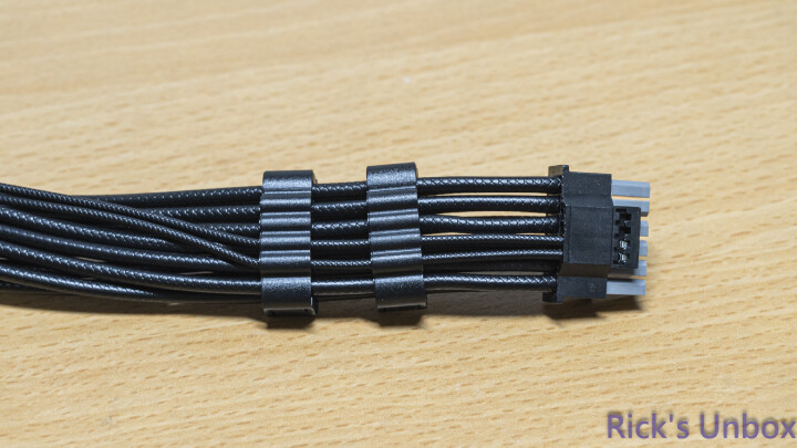

5條PCIe線各自都直出一個6+2-PIN的接頭,不過並沒有額外的滑軌或卡扣機制可以先合併起來在安裝;不過可以依靠理線梳來做基本的固定,在安裝上會方便許多。
每條PCIe線材上同樣也有預先安裝兩個理線梳讓玩家安裝完設備後可以讓線材視覺效果更簡潔有力。

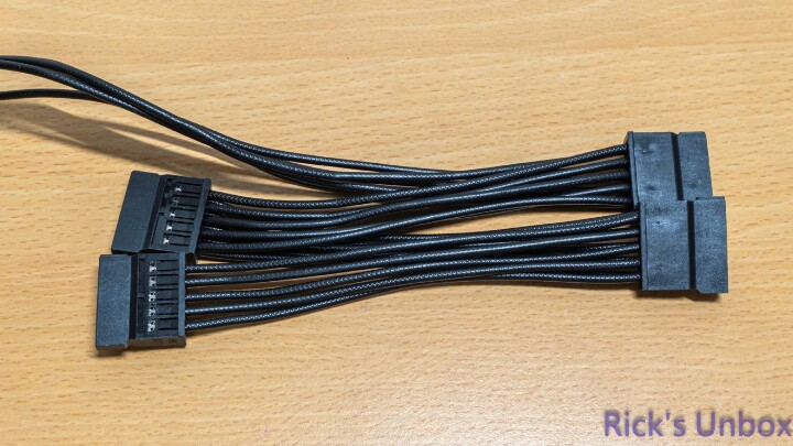

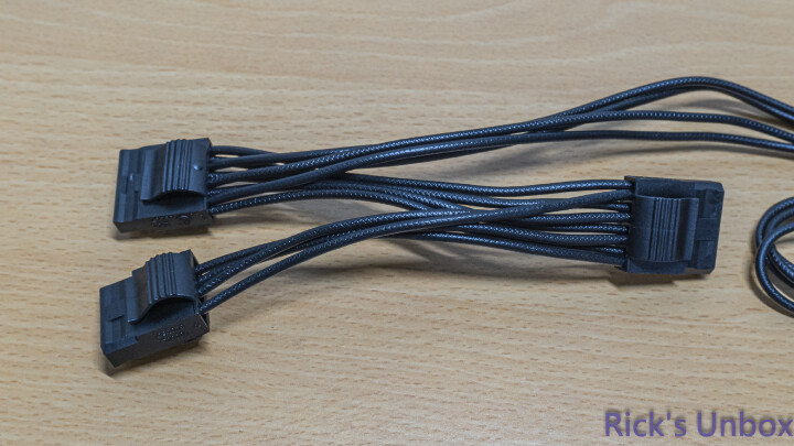

最後是SATA與PATA線,總共有4條,接口分布並沒有混和的線材,各自有兩條可以使用,並且線材材質同樣為較軟的壓紋線。
首先是PATA線材,單條線各分配3個PATA接頭可使用,長度分布為450 mm – 100 mm – 100 mm – 100 mm,並且3個接口皆採用扁平的設計。
最後是SATA線,單條線提供4個SATA可使用,長度分布為455 mm + 115 mm + 115 mm + 115 mm,並且與PATA線材相同都是採用扁平的接頭設計。

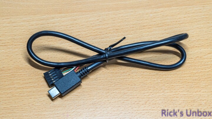

前面介紹電源端接口的時候有提到HXi系列電源有額外設置一個Type-C接口,可以透過這條Type-C to USB 2.0 9-PIN的轉接線連接至主機板,就可以透過iCUE軟體進行監控跟設定;而這條線的長度大約525 mm,基本上能應付所有不同電源安裝位的機殼。

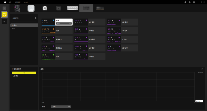

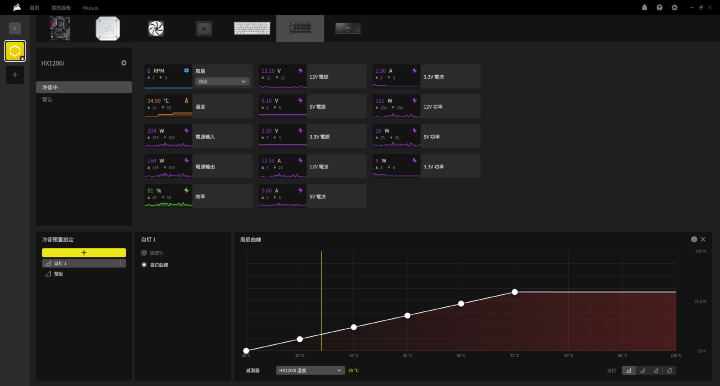

前面有提到HXi系列電源都有一個Type-C接口,可透過內附的轉接線連接到主機板的USB 2.0 9-PIN插槽,並且透過海盜船的iCUE軟體進行監控;在監控介面裡面,第一個冷卻中可以查看目前電源的風扇轉速、內部溫度、各項電壓、電流、功率以及轉換效率的即時數值。
HXi系列電源本身預設提供0 RPM停轉功能,不過海盜船還是保留可自訂風扇轉速曲線的設定項目給玩家來調整,

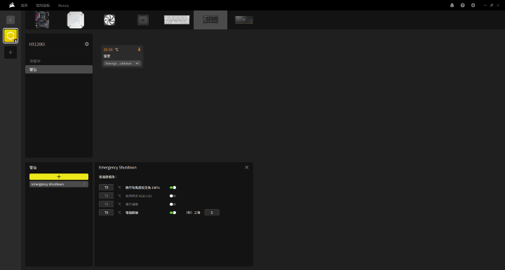

在警告區可以設定如果電源內部溫度到70度之後的相關保護措施,包含風扇轉速到100%或是關閉所有RGB又或是電腦直接關機,而溫度部分也是可調整的數值。

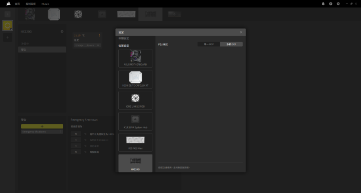

最後在齒輪設定區可以設定電源的OCP(過電流保護)機制要設定成單一或多軌模式。

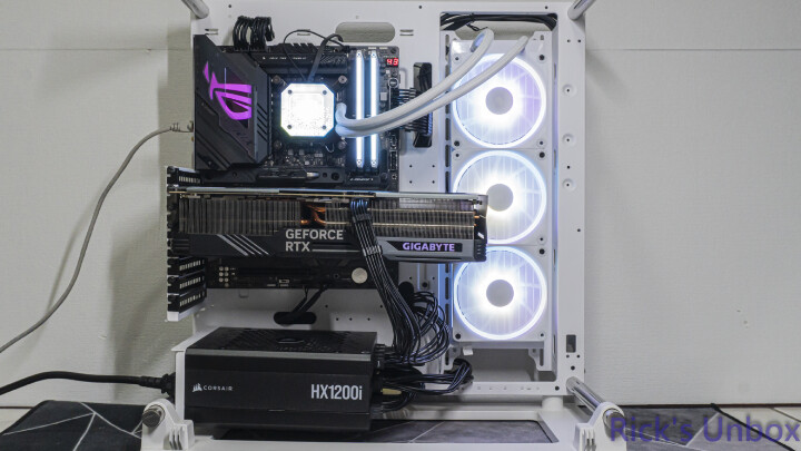

接下來就進行本次的電源壓力測試,一樣先放上本次測試機台配置:
CPU:Intel Core i7-14700K
MB:ROG STRIX Z790-E GAMING WIFI
RAM:CORSAIR DOMINATOR TITANIUM RGB 32GB(2x16GB)DDR5 6600MT WHITE
AIO:CORSAIR H150i ELITE CAPELLIX XT WHITE + iCUE LiNK LX120 RGB WHITE
GPU:GIGABYTE GeForce RTX 4090 GAMING OC 24G
SSD:Micron Crucial T700 SSD 1TB
POWER:CORSAIR HX1200i PLATINUM
CASE:Thermaltake 曜越 Core P3 TG Pro WHITE
作業系統:WINDOWS 11 24H2
BIOS VERSION:3001
本次測試同樣開啟華碩自家AI超頻功能,環境則設定在27度的冷氣房內。

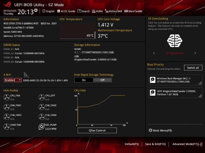

開始進行測試前一樣放上更新到最新的BIOS的截圖以及開啟CPU的AI超頻和DDR5的XMP。

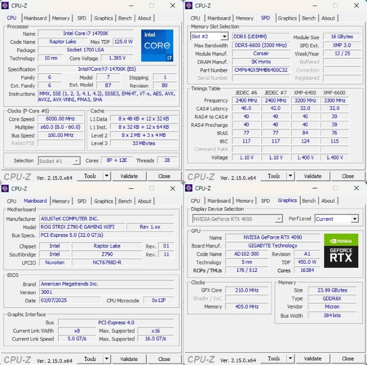

接著是CPU-Z的截圖驗明正身。

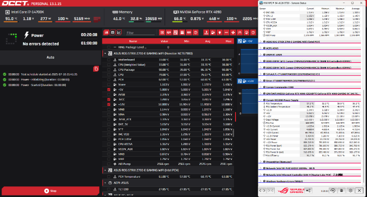

首先是OCCT的電源測試,在壓力測試20分鐘後,在OCCT自己的監控系統中,+5V的電壓範圍在5 V~5.04 V,平均5.001 V;3VCC的電壓範圍在3.264 V~3.296 V,平均3.281 V,+12V的電壓範圍則是從11.904 V ~ 12 V、平均電壓11.958 V;在HWiNFO 64中電源項目的監控結果也大致相同,非常穩定的供電。

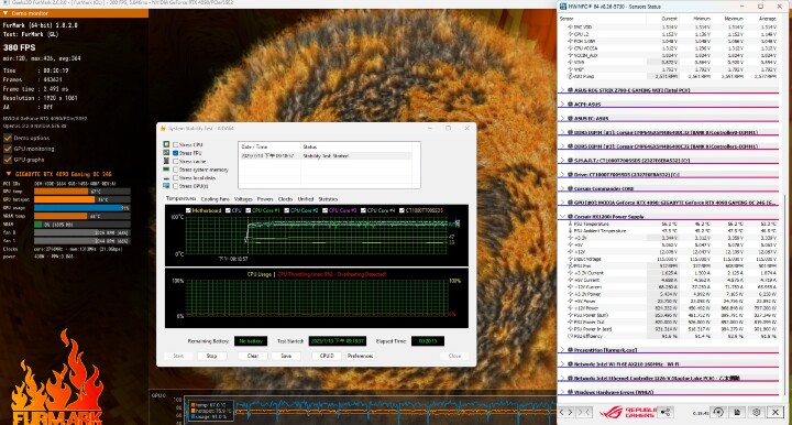

在FurMark與AIDA64的壓力測試中,在HWiNFO 64中電源項目的監控中,+5V的電壓範圍在5.047 V~5.078 V,平均5.063 V;3VCC的電壓範圍在3.312 V~3.359 V,平均3.339 V,+12V的電壓範圍則是從12.047 V ~ 12.109 V、平均電壓12.087 V;另外在電源效率部分平均也有91.8%,對比80 PLUS與Cybenetics的測試結果也符合白金的認證。

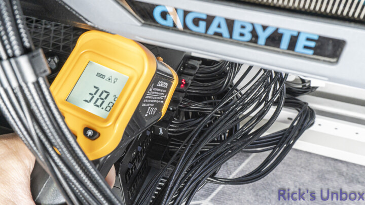

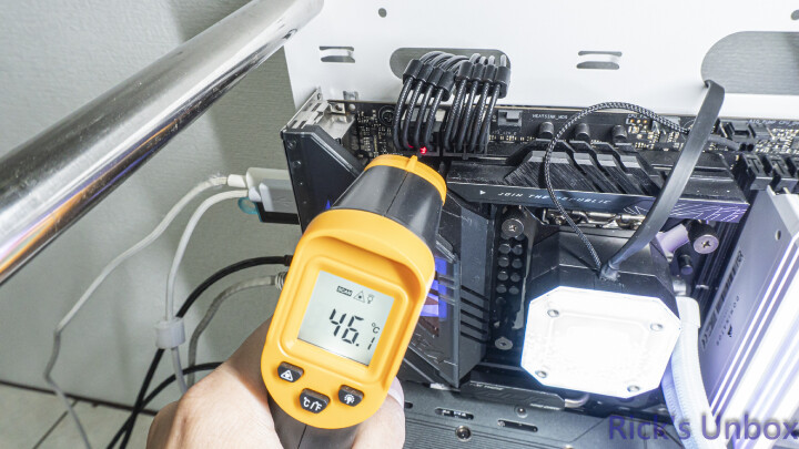

接下來就拿手邊的紅點測溫槍簡單量測一下顯卡與CPU供電線在壓力測試時的溫度狀況,首先是CPU的8-PIN供電線,在主機板端量測到大概在46度附近。
接著是顯卡,12V-2x6供電線在顯卡端量測到44度;如果玩家是在一般的機殼內部,搭配前面或底部的風扇,溫度上會更低,不過也還是要再次提醒玩家,組裝12V-2x6供電線的時候兩端一定要確認有插緊,最大程度的減少燒掉線的風險。

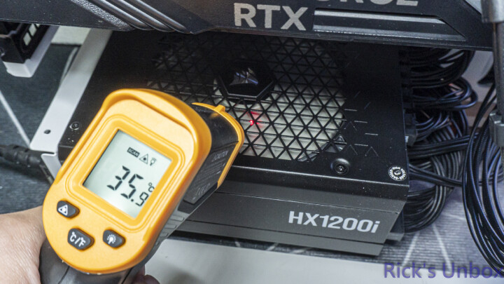

接著在電源端內部,整體溫度都算冷靜,筆者盡量靠近電源裡面,溫度大概都控制在36度左右,如果透過iCUE軟體將風扇轉速拉高可以再降低一些;另外電源的風扇在測試過程中也沒有明顯的轉速聲,基本上都是其他散熱風扇的噪音較明顯。

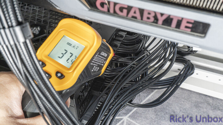

接著筆者也量測了一下電源端CPU供電線接口的溫度,大概在37度左右。
另外12V-2x6供電線溫度也跟CPU供電線差不多都在38度左右,。

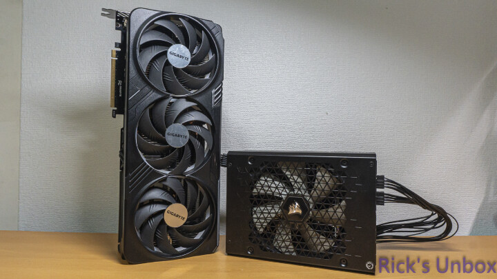

目前市面上還有一些是ATX3.0規格的HXi系列電源在販售,可能要稍加注意通路上銷售的規格是否為本次筆者開箱的2025最新版;在保固上這款電源同樣提供10年保固,如果玩家有高瓦數的需求,並且對海盜船這款電源有興趣的話,不妨可以參考看看;另外最後也提醒這款電源機身長度較長,如果是比較緊湊的機殼就有可能塞不下,所以在挑選時也要確認一下機殼可支援的電源長度上限是多少。
