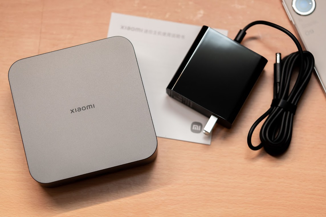

➜ 盒裝配件裡面就這三樣東西。
裡面裝的是一台小米迷你主機、一顆 100W AC 市電變壓器跟小小一本使用說明書,除此之外就沒有其他配件了。
小米迷你主機開箱、拆機篇

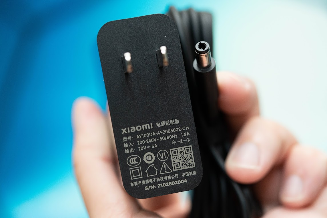

➜ 供電器是最常見的兩孔電源線,不用到處找插座了,隨插即用。
電源供應器體積不算大,也不是高階筆電那種額外多一顆的超大塊磚頭,型號是 AY100AD-AF2005002-CH,供電瓦數為 20V / 5A 總共 100W。

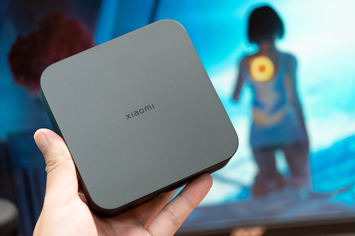

➜ 再看一眼小巧漂亮的體積樣貌,真是可愛!
這款迷你主機唯一的顏色為「錆色」,讀作【ㄑㄧㄤ ㄙㄜˋ】。『意思為金屬或礦物暴露於空氣中,因氧化作用而形成的顏色。又稱為「鏽色」』。

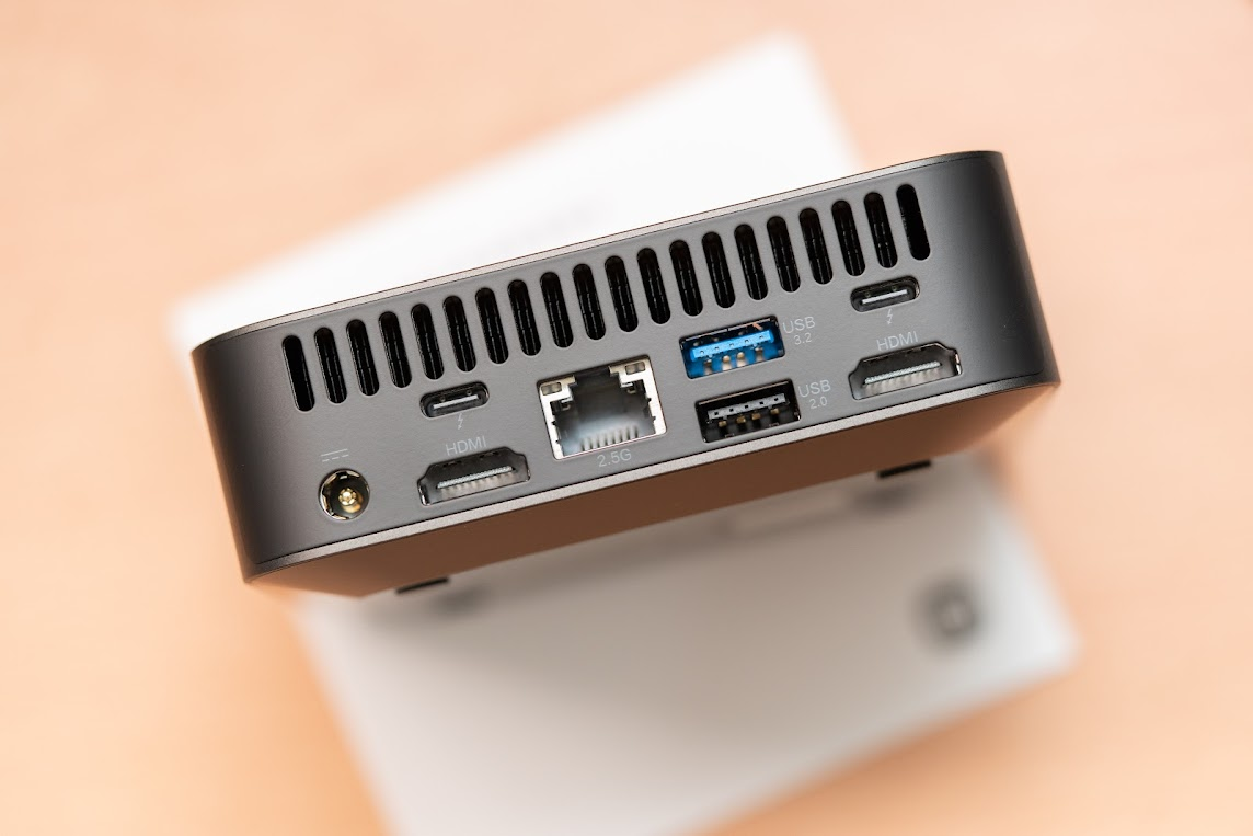

➜ 背後接孔的 Thunderbolt 4 皆支援 DP Alt Mode 螢幕輸出。
背面接孔佈局:
  • 電源插孔
  • 2 x Thunderbolt 4(40Gbps / DP Alt Mode 1.4)
  • 2 x HDMI 2.1(18Gbps / TMDS)
  • RJ45 網路孔(2.5Gbps)
  • 上面的 USB-A 3.2 Gen 2(10Gbps)
  • 下方的 USB-A 2.0(480Mbps)
這邊的 Thunderbolt 4 有支援螢幕輸出能力、數據傳輸與對外供電的(不知道瓦數多少);但是迷你主機無法經由 Thunderbolt 4 對迷你主機供電,要帶出門還是得透過盒裝內的變壓器對主機進行供電。
兩孔 HDMI 2.1 介面皆為 18Gbps,也就是 HDMI 協會改名前的 HDMI 2.0,且支援 TMDS 協定,並非 48Gbps 滿血頻寬的 HDMI 2.1,無法透過 HDMI 輸出 4K@120Hz 解析度,要走高刷新率、配 4K 解析度螢幕輸出,請走 Thunderbolt 4 的 DP Alt Mode 1.4 來達成。

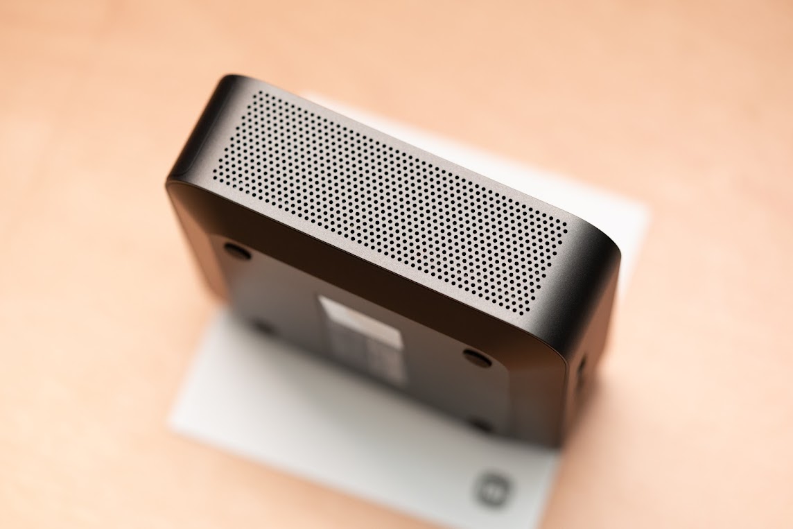

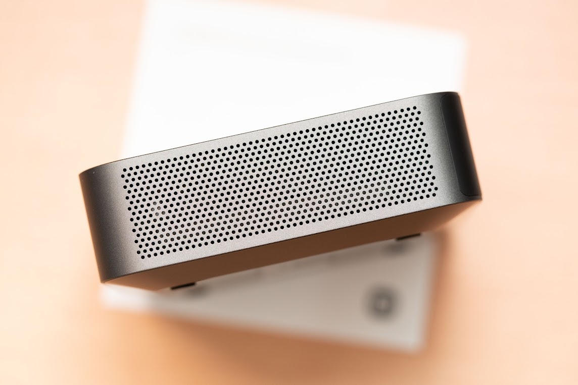

➜ 機身左右兩側為散熱出風孔。

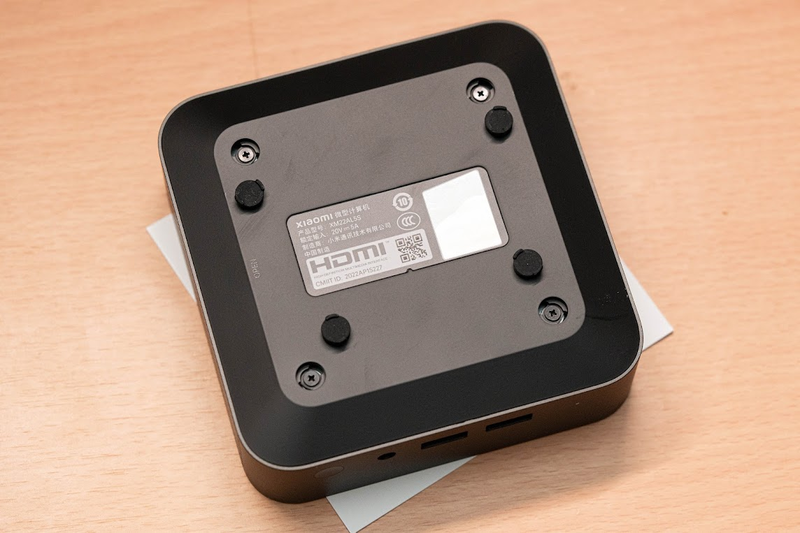

➜ 塑膠底蓋有 4 顆塑膠腳墊,卸下後就可以用十字螺絲拆下底蓋,不過不支援 VESA 孔位,缺少掛在螢幕背面的壁掛機能。

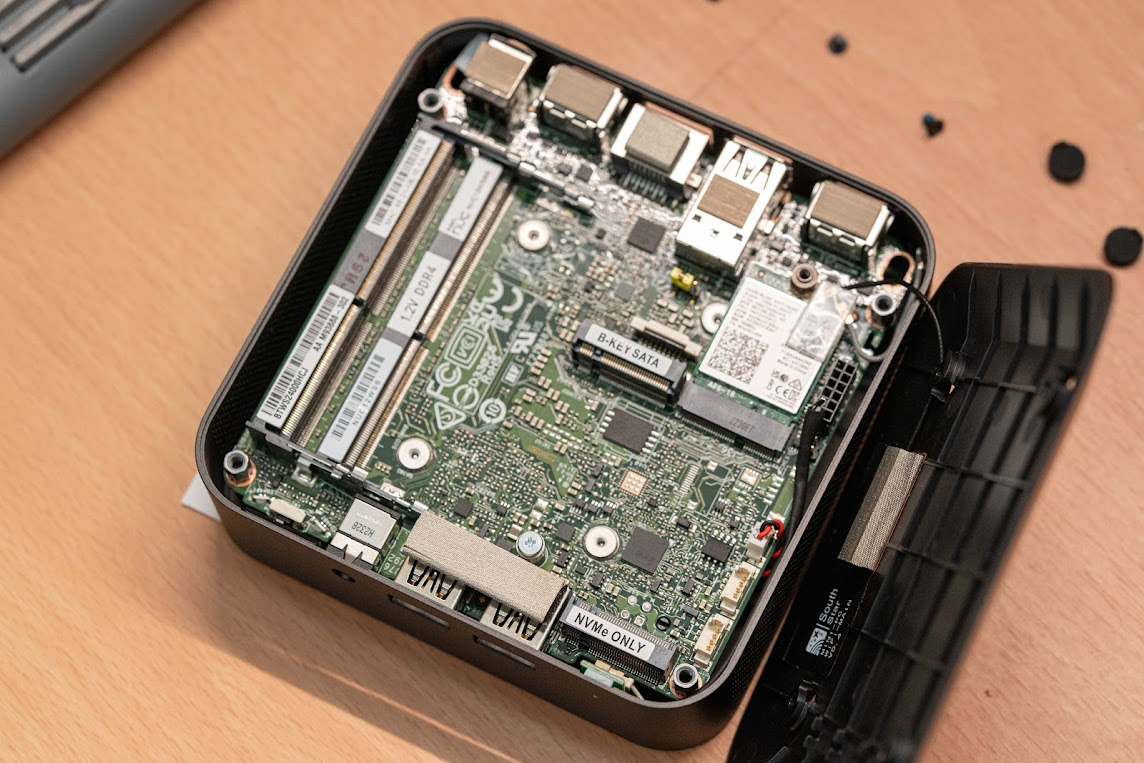

➜ 內裡裝配終於出現了。
小米迷你主機開箱、拆機篇
➜ 單一規格的主機,出廠已經預裝兩條 8GB DDR4 筆電型記憶體。
小米迷你主機開箱、拆機篇
小米迷你主機開箱、拆機篇

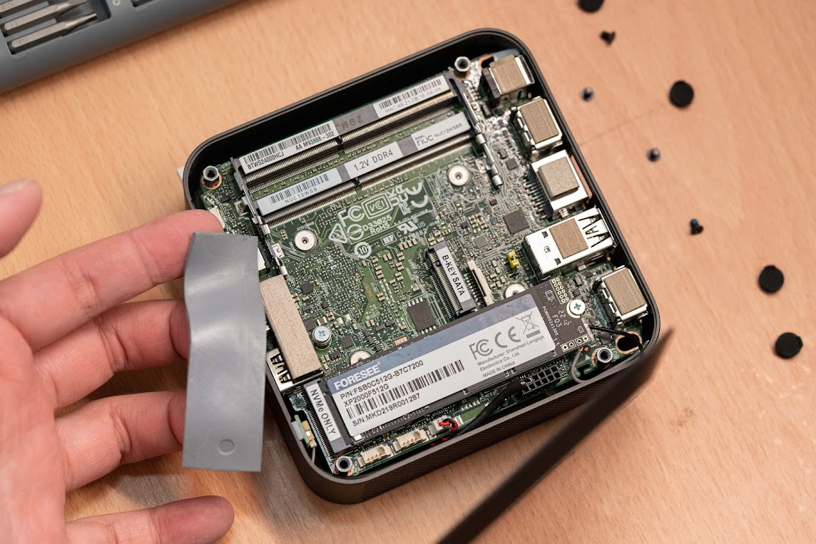

➜ 粗粗厚厚的散熱條,底下壓住一條 M-KEY 2280 的 NVMe 512GB SSD,硬碟是單面顆粒。
小米迷你主機開箱、拆機篇
➜ M-KEY 硬碟旁邊可以多裝一條 B-KEY 2242 的 SATA 硬碟。
小米迷你主機開箱、拆機篇
➜ 預裝 Intel AX211NGW,也算是無線網路的天花板了。
可以置換的 AX211 無線網卡,支援 Wi-Fi 6E + 藍牙 v5.3。
小米迷你主機開箱、拆機篇
➜ 「不佔空間」就是迷你主機最大的賣點。
這邊也順勢逛了一下台灣的網路商店,可以發現 Intel NUC 滿是 11th Gen 的 CPU,更何況就算有幾台配到跟小米這台一樣的 i5-1240P,其記憶體規格也都以 8GB 居多;再不然就是售價少說也要 NT$20,000 起跳,與之相比的競爭力實在不夠高。不過台灣販售的 NUC 就是贏在有保固!用起來應該會更心安一點,但我還是喜歡擁有這種別人比較少見的產品。
最後提醒一下,低壓版的 i5-1240P 的 PCIe 通道有少一條,所以外接顯示卡會有性能耗損,建議走 TB4 外接顯卡拿到 RTX 3060 就可以了,再上去的耗損會更大,就沒那麼必要囉~
