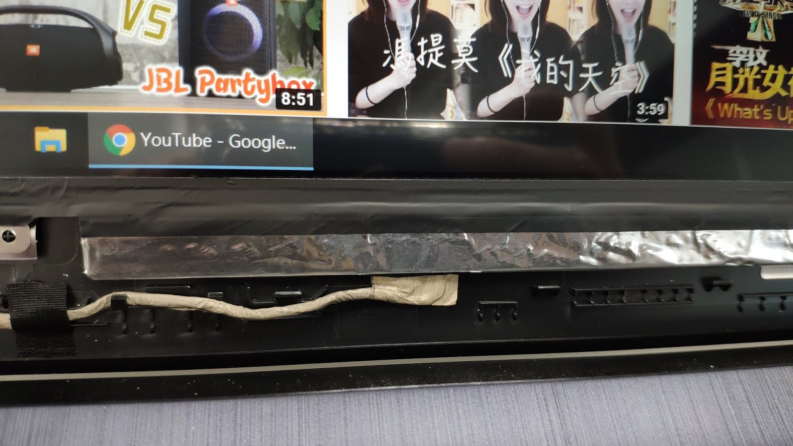

               把外殼拆下後, 可以發現到內部有很多的卡榫, 要開始下一個步驟了.
更換ASUS P1440U的IPS LCD螢幕, 眼界終於變清楚了
在螢幕的上方的位置, 這個小孔是視訊攝影機的開孔.
