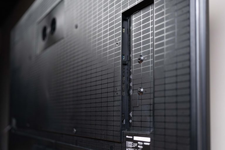

I/O 接孔:
▍ 1 x USB-A 3.2 Gen 1(5V / 1A)
▍ 2 x HDMI 2.1(4K@165Hz)
▍ 1 x HDMI 2.1(4K@165Hz / eARC)
▍ 1 x USB-C 3.2 Gen 1(5V / 0.5A|DP Alt Mode)
▍ AV 端子輸入孔
▍ 3.5mm AUX Out
▍ RJ45 網路孔(10 / 100M)
▍ 光纖音訊輸出
▍ 1 x USB-A 2.0(5V / 0.5A)
無線訊號規格:
▍藍牙 v5.3
▍Wi-Fi 6E(2.4GHz / 5GHz / 6GHz)
端子接孔給得相當大方,三組 HDMI 2.1 全部滿血支援 4K@165Hz,還極其罕見地在側面提供一組支援 DisplayPort 1.4 的 USB-C 介面(4K@165Hz HDR10 / DP Alt Mode),直插筆電或手機投放畫面超級方便。

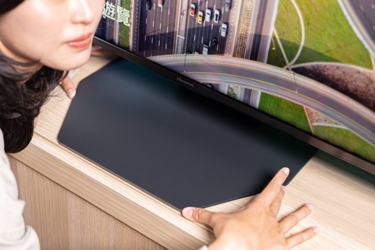

這台的金屬多邊形底座也有設計過,前方穩定大氣,背蓋掀開就有走線槽可以整理線材,保持外觀簡約。
金屬邊框距離畫面的厚度大約 1.1cm,底框大約 1.8cm,數值看起來不算非常細,不過因為 75 吋視覺佔比的關係,實際觀看並不會覺察到邊框存在。

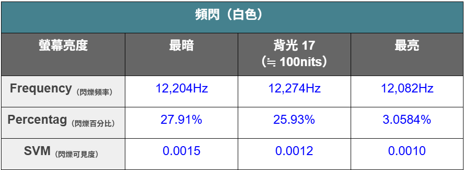

PWM 量測:
只要開啟區域控光,不管在什麼亮度,螢幕閃爍頻率皆高達 12,000Hz 以上!SVM 閃爍可見度數值只有 0.001 的超低水準,長時間使用眼睛也不容易疲勞,非常護眼。

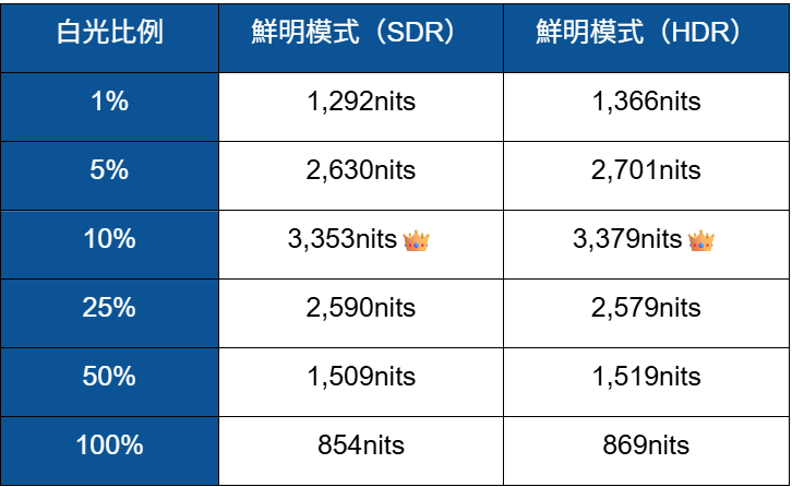

峰值亮度|鮮明模式:(多分區背光控制:高 / 峰值亮度:高)
峰值亮度|FILMMAKER 模式:(多分區背光控制:高 / 峰值亮度:高)
靜態對比|FILMMAKER 模式:
▍區域控光 |75″、2,800 區(80 x 35)
▍靜態對比度
|1,969:1(多分區背光控制:關)
|4,603:1(多分區背光控制:高)

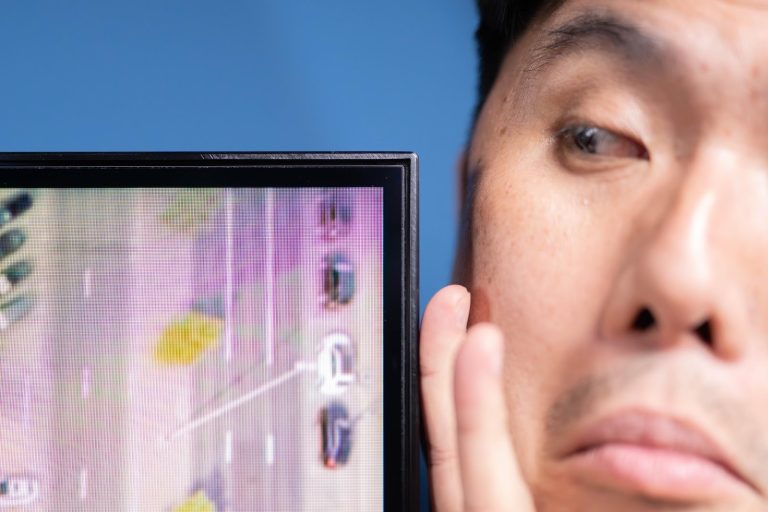

這塊 BOE 出產的 ADS Pro IPS 面板,本身靜態對比度雖然不高,但強在可視角超廣,側看幾乎沒有色偏。
靠著 Mini LED 高達 2,800 個控光分區的暴力加持,開啟「多分區背光控制」到「高」之後,靜態對比度就會直接從 1,969:1 飆升至 4,603:1!峰值亮度更是突破天際,SDR 與 HDR 實測都超過 3,300nits,在明亮客廳觀看能保有極佳的畫面通透感。

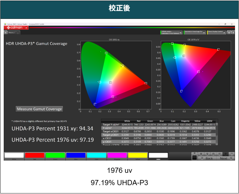

SDR 顯色表現|FILMMAKER 模式
HDR 顯示色域|HDR FILMMAKER 模式
顯色表現上,UHDA-P3 覆蓋率高達 97.19%,顯示 HDR 好萊塢電影的 P3 色域完全沒問題,而出預設的白平衡和色彩誤差值也非常低,算是出廠就可以順順看的地步。
令人欣慰的是,今年海信終於修復了去年 Dolby Vision 色彩被限縮在 Rec.709 的 Bug,現在杜比視界色彩表現完全正常!
針對 PC 專業用戶,這台竟然還內建 Adobe RGB 色域模式,實測覆蓋率達 96.5%,且校正後的色準表現直逼 Sony 旗艦機,拿來修圖剪輯也完全沒問題。

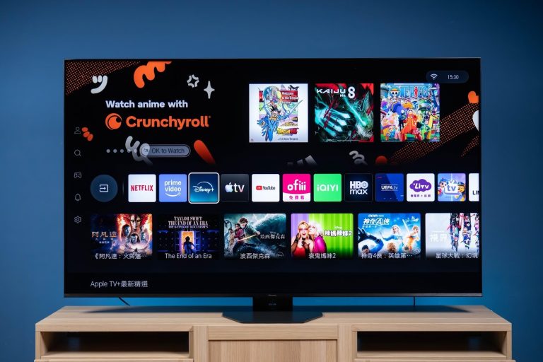

作業系統是自家的 VIDAA U9,操作速度可以用「神速」來形容,開啟 App 幾乎都是秒開。雖然 App 生態圈不如 Google TV 豐富,但主流的 Netflix、Disney+、HBO Max 都已內建且支援雙杜比點燈。

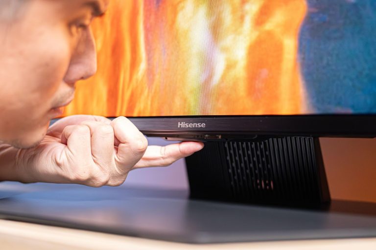

Pentonic 800 晶片加上海信自家 Hi-View AI Engine Pro 影像處理能力非常有感,能將 720P/1080P 的低解析度訊源升頻至 4K,對人臉、毛髮與景深的增強效果顯著。

這裡也要讚一下內建的揚聲器系統,是由 2 x 天空聲道 + 2 x 中音單體,加上 2 x 高音單體和 1 x 重低音單體,組成 4.1.2ch、90W 出力規格,頂規音效編碼 Dolby Atmos 和 DTS:X 都通吃,支援度非常完整。
預設的劇院模式聲音比較悶,建議跑一次系統內建的「空間最佳化」,因應環境調控發聲定位,這樣音場才能徹底展開。
