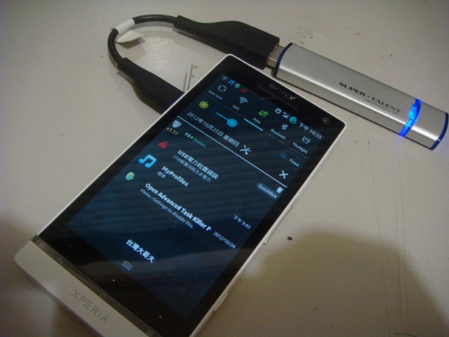

1.通常SONY的在FLASH DRIVE DISK上,
不管是USB 2.0或是3.0者直接接上可用的機率不高,
這不在這些產品持續耗電會過高上或不相容上,
原因在瞬間的接通上檢測不靈光而不去改進,
比如以下的圖示來看;
a.
有人跟我說sony的連自家的USB 3.0 FLASH DRIVE(如圖示一)都無法接用,
但我的(如圖二)是SAN DISK的USB 3.0 64GB FLASH DRIVE照常可用,
其因研判就在有的瞬間耗電過大而被排斥掉之故,
所以這是SONY的一種誤判,
其真正持續穩定耗電量可以加個電流表就可明瞭大小。
圖一、直接驅動連自家的產品都不能用!
