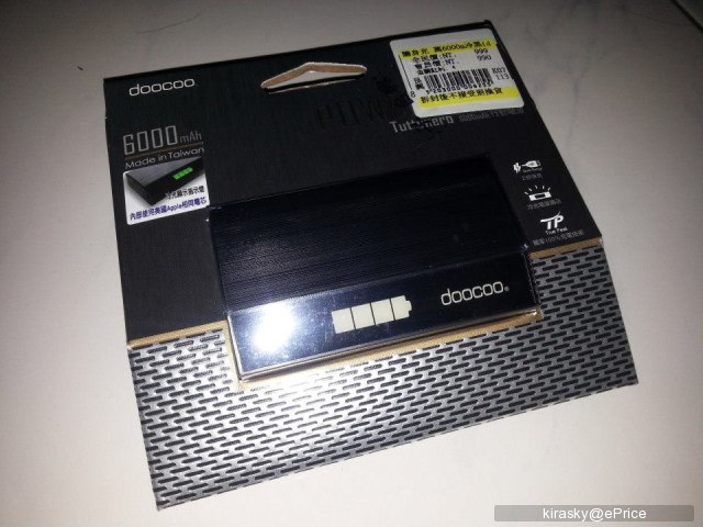

~NANA~(kirasky) 一般網友
發文: 11,181 經驗: 24,829
發表於 2012-11-24 08:52 ,最後編輯於 2012-11-24 09:05
掛上品牌價格真的額貴,現在行動電源價格幾乎都有調降(市場供應過度)
以同樣台灣製造的小品牌而言,同樣6000mAh的容量可能才1K~1.5K而已
行動電源跟手機本身的電池一樣可以說是消耗品,而且行動電源用途更廣
可以替很多可透過USB充電的裝置充電,因此消耗程度會更快
充電電池有充電壽命(例如500次循環、1000次循環)
外加電池可能受溫度影響壽命(使用行動電源充電,會有溫度,就像AC旅充一樣)
因故可能受命比手機本身的電池還要快結束
未必花高單價選購就是正確,產品一分錢一分貨,但未必小品牌就沒好貨
再者,有些情況下未必須要用到名牌貨,行動電源為極簡單的構造
電池 + 電路板,如果願意自行爬文DIY,成本幾百塊就能擁有上萬容量
行動電源最重要的還是那塊電路板所提供的穩壓、保護、轉換消耗
能量在傳送過程會有流失,基本上依照電路好壞要打折扣約5~8折
好一點的可能有8成轉換效率,差一點的可能只有5成
也就是說,如果行動電源是6000mAh * 0.8(8成) = 4800mAh實際充電
手機電池假設2000mAh,也就相當於充滿兩次多一點
我買一個6000mAh行動電源(Powerbank)約790元
充電效率給EVO 3D做充電,約可以充3次左右
充電幾乎是從20%開始充至100%,每次充電約80%
我試過從上班開始看pps,手機本身的電力 + 行動電源
上班12小時下來(影片持續撥放不間斷),下班回家手機大約80%
電池大約還有25%以上至50%,基本上算是很夠用了
行動電源採購,請先了解自身使用量,不是容量越大越好
太小僅是變成〝緊急〞電源,可能充不到半隻手機就沒電了
建議容量為4000mAh以上至8000mAh以下,因為容量太大充電時間越長
6000mAh充電時間平均要7~8小時才會全滿
因此容量太大可能充一整個晚上還無法充飽(這問題因人而異,無所謂的無所謂)
另外,行動電源要注意輸出(out),正常為〝5V 1A〞比較普遍,但也有〝5V 0.5A(500mA)〞的
給平板使用的必須是〝5V 2A〞以上才行,部分手機可以〝5V 2A〞進行充電有些不行(自動斷電)
而〝1A(1000mA)〞跟〝2A(2000mA)〞的差別,是會影響充電速度,假設原廠手機旅充配備1A
如果今日採用1.5A,只要手機支援1.5A充電,充電速度就會比1A還要快(是否有0.5倍未必)
我幾個禮拜前新買的是這款~還不錯用,外觀也還不錯看體積不算太大
http://shopping.pchome.com.tw/?mod=item&func=exhibit&IT_NO=DCAQ0F-A69790076&SR_NO=DCAQ1J&ROWNO=10
