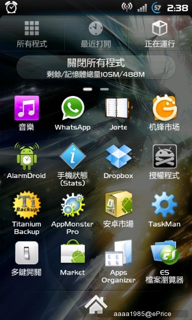

都不清RAM的話 剩100左右是正常的
裝個系統資訊 把這些軟體所秏的RAM加一加 就是耗這麼多
重新開機 未清RAM之前105M/488M:
(FB程式來不及跑出來 就被我截圖了 不然一定沒超過100M...)
