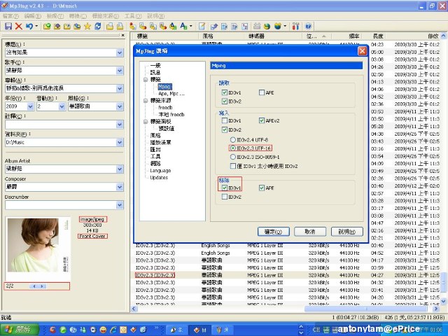

藍綠菌(antonytam) 一般網友
發文: 200 經驗: 530
發表於 2009-05-21 17:59
小修說:
自從用了Mp3tag後,我就愛上它了,它真的是很簡單又好用^^我來大約講解一下怎... 恕刪
感謝小修大推薦這個軟體
【分享】很好使用的音樂編輯器~Mp3tag
小修大,想問你是否有注意到那個專輯圖片下方的bar?
那個我原本是拿來說明:一首歌只能用一張專輯圖片,不然依照我的使用經驗,是顯示不出來的。
我不知道這套設定是否每一台手機都適用啦!這套是我自己依照使用N78的經驗。
不知道KM900的限制是否比較多?圖片我也沒特別去切。
希望各位都能使用順利囉!
雖然我不是KM900的使用者,但是希望能幫到大家。
修修臉(fitbtm6810) 一般網友
發文: 9,149 經驗: 20,028
發表於 2009-05-21 18:03
想買鏡頭的藍綠菌說:
感謝小修大推薦這個軟體小修大,想問你是否有注意到那個專輯圖片下方的bar?那個我... 恕刪
大大你好啊
第一張圖其實是別的大大分享的圖
這圖的用意是在軟體設定值的方面
之後的圖片才是我抓下來的
我知道不能夠有二張以上,手機會搞不清楚,所以有可能才無法正常顯示吧
可是我都只有加入一張喔!!
很感謝你的熱情支持
記得多來看看我們喔^^
希望大家都可以很幸福的使用自己喜歡的手機喔^^ BY 修修臉
