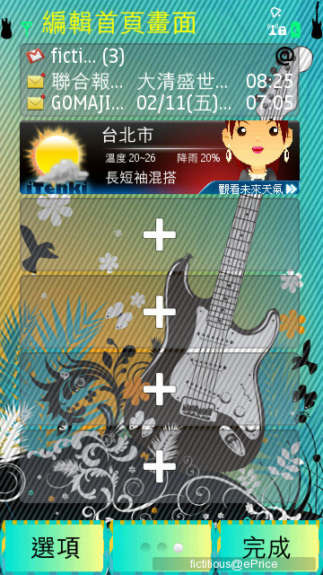

FB不能登入可能要看看是網路連線問題還是帳號密碼有問題
因為我登入是都沒有問題給你看看我的截圖
捷徑加入步驟入下:
N8新手之不定期遭遇問題集(郵件網路同步?)

FB不能登入可能要看看是網路連線問題還是帳號密碼有問題因為我登入是都沒有問題給你... 恕刪
你說的順序步驟我都知道,問題是...
我的選項中就是沒有行動天氣或是vpon~
只有一些我根本就不想放的= =
不知道是手機有問題還是我哪裡沒設定好...
但我真的都照那個步驟了!!!
