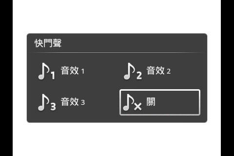

今天剛升到2.3.4  看了下 快門聲有關閉選項了?
不知道大家更新後  相機和錄影 是否一樣可以關閉聲音呢??
修正
原來是我之前2.3.3有ROOT修改相機無聲
而更新2.3.4之後 我想應該都回復原廠設定 照理說相機無聲應該沒有了
但不知為何  相機無聲 還是存在.....所以我以為2.3.4自帶相機無聲~~是我搞錯了

game說:
今天剛升到2.3.4  看了下 快門聲有關閉選項了?不知道大家更新後&... 恕刪
我的怎沒有.....
一樣只有音效1~3 通通都有聲音阿
請問你是怎用的...

Liao說:
我的怎沒有.....一樣只有音效1~3 通通都有聲音阿請問你是怎用的...... 恕刪
暈~~抱歉~~看來是我搞錯了~~
因為我手機在2.3.3的時候 有解鎖+ROOT~~且有更改快門聲變無聲
後來為了升2.3.4  又鎖回去  用PCC升到2.3.4..
然後再一鍵ROOT...準備想再改快門聲時  發現拍照已經有無聲選項.....
所以我才以為 2.3.4預設就有快門無聲選項了  ..
(可能是之前的影響  不知道為何 我的還是有無聲選項...)
