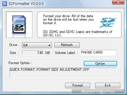

我來說明一下好了:
首先先到網址下載:SD卡官網,拉到最下面有個綠色框框 Download SD Formatter
點進去後拉到最下面又有三個綠色框 Back I Decline I Accept
再按下"Accept"後即可下載軟體了,下載後的檔案請解壓縮吧!
會出現SDFormatterv3.0的資料夾,裡面會有個setup執行檔,點下去安裝吧!
安裝完後會出現一個SDFormatter軟體,點下去就可以進行格式化了。
各位的錄影時會這樣嗎???
▲此為進入軟體後的第一個畫面,會自動找到PHONE CARD記憶卡,並檢查出容量為7.4GB,如果沒有找到,請按下Refresh重新找一次吧!
各位的錄影時會這樣嗎???
▲按下Option後,可以進行基本設定,其一為FORMAT TYPE:
QUICK【快速】:僅刪除檔案標頭,也就是說在檔案總管下查看SD卡是完全乾凈的,但會被黑手挖出來(小心陳小希事件重演);以圖書館來說,就是將電腦中的書名刪除,但實際上那本書仍舊在書架上。
FULL(Erase)【完整】在有資料的地方,進行清除,以圖書館來說,就是將電腦中有的書名以及架上全部清一遍(某個角落的書架上可能還有書)。
FULL(OverWrite)【完整並刪除】在所有的地方,進行清除,以圖書館來說,就是將圖書館電腦以及書架全部砍掉重練。

結論:理論上如果SD卡常有檔案消失等等的靈異事件,用這個軟體格式化後可能能夠有幫助。
以上取自於柚子大大分享之文章!感謝他的分享^^
