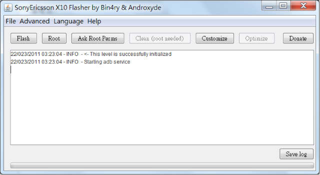

是的,要用別種方法,請先下載FlashTool 0.2.6
1.到設定-->應用程式-->未知來源打勾
-->開發-->USB偵錯打勾
2.手機接上電腦,不要連結!!!連幫手機充電都不要!!!
3.按下flashtool的root
4.等他跑完,手機會自動重開機就完成了(程式欄會多一個”授權程式”)
【教學】Android就是行動基地台(Barnacle Wifi Tether)
