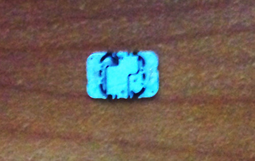

(2010-06-30 補上悠遊卡晶片與貼上我的手機背蓋後的樣式)
這是用捷運不給我退卡的學生卡上所拆下的晶片...
