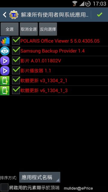

找到發瘋(mullder) 一般網友
發文: 1,528 經驗: 6,796
發表於 2013-08-26 21:10 ,最後編輯於 2013-08-26 21:12
OLD DOG說:
大大 您好,我習慣上是禁用「我的檔案」管理器,而改用「ES檔案管理器」,它可以在... 恕刪
我的嗜好就是玩系統  所以我的手機還真沒有一支是沒有ROOT的
對於沒有ROOT的手機是否能禁止多媒體程序 得找時間重刷試試
才能正確地回復你
按照您的方式 禁止了我的檔案
Note2
我的ES管理器(最新版)依舊無法顯示隱藏檔
Note2
而且我必須強調的是 我的ES 是已經獲得最高權限的了 所以這點我是跟你相反了
Note2
我對ES 管理器的使用 反而不是資料夾管理
而是利用ES管理器 把手機跟我家的電腦跟伺服器 組成一個局域網
手機隨時可以讀取家中電腦的資料 跟伺服器的的資料影音檔
Note2
