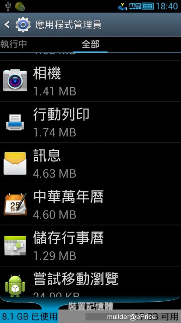

設定--應用程式管理員--全部
找到訊息點擊打開
然後點擊清除資料
以後出現某某程序已停止 以此類推 執行對已停止程序的清除
重新開機既可

求救求救~簡訊功能開不起來~急件求救求救~簡訊功能開不起來~急件
