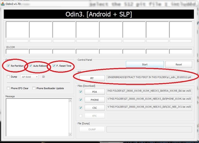

發表於 2011-06-01 12:18
請勿打擾大哥你的是MD5檔我刷了他說不行你能解說一下嗎?
拜託了,又再次勞煩你,謝謝大大
請勿打擾(newbie) 一般網友
發文: 287 經驗: 908
發表於 2011-06-01 12:34 ,最後編輯於 2011-06-01 12:38
電兔說:
請勿打擾大哥你的是MD5檔我刷了他說不行你能解說一下嗎?拜託了,又再次勞煩你,謝... 恕刪
你有
s1_odin_20100512.pit + repartition嗎?
無法更新,求原廠韌體
電兔(jacky87133) 一般網友
發文: 48 經驗: 361
發表於 2011-06-01 12:37
沒有耶,不是只用你給的那三個刷就可以了?剛剛我重新用就有在跑了,只是我不知道是不是還要你說的那兩個檔
電兔(jacky87133) 一般網友
發文: 48 經驗: 361
發表於 2011-06-01 12:40
我沒用RE開頭那個我現在刷好了已經進去了我再看一下,有問題在請教大大,謝謝你百忙之中抽空幫助小弟,
