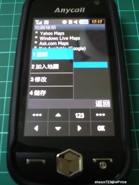

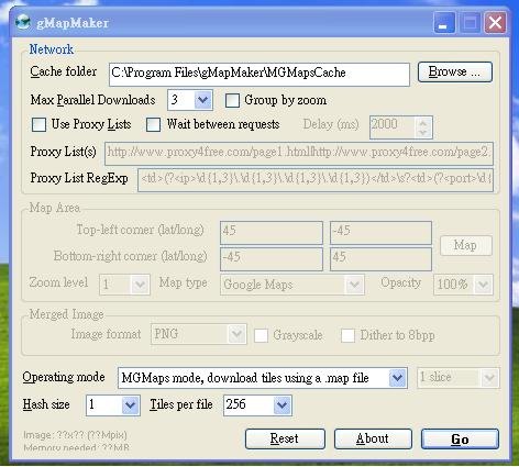

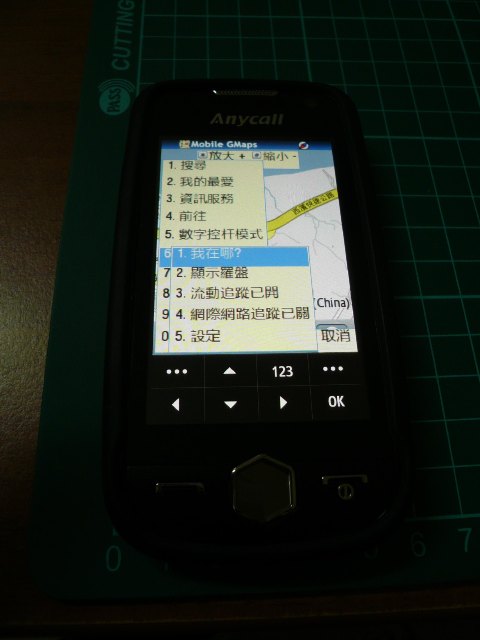

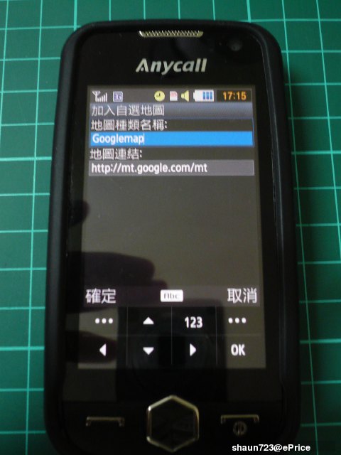

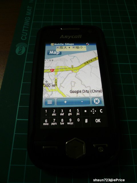

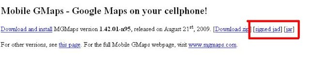

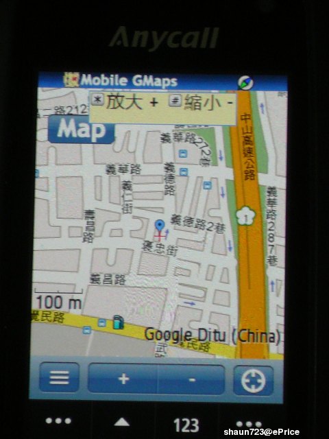

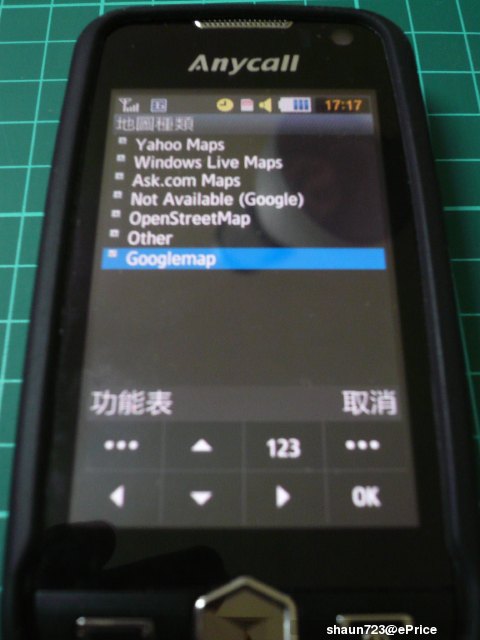

首先我是看了別版的討論然後才會用的 http://www.eprice.com.tw/mobile/talk/?prod_id=3326&tid=4244540&page=1 還有看了另一個主題 才會下載地圖比較正確的設定 http://www.sogi.com.tw/newforum/article_list.aspx?topic_ID=6030564 再來就切入正題了 首先 要先去這個網站抓MAP的JAVA檔 好去安裝在手機裡 http://wap.mgmaps.com/get.php?version=14&platform=n95&submit=Download 開啟網站把紅框框內的signed jad 和jar兩個檔案都抓下來 要放到手機裡安裝用 然後也要先抓 下載地圖的程式 http://www.mgmaps.com/cache/gMapMaker-setup.exe 把這個程式抓下來後 可以直接安裝 之後要使用到 還有最重要的就是 要準備好一隻S8000或其他可以安裝JAVA的手機以及記憶卡.讀卡機 或傳輸線...等等 東西都準備好 那我們就開始灌地圖吧 首先我們先來抓取地圖 因為這個地方需要時間來下載 所以先來抓地圖 先到這個網站去 http://www.mapcacher.com/ 開啟網頁後把地圖移到你要抓的地方後使用滑鼠的滾輪或左邊的比例調整的地方 調整到 你看的清楚的大小即可 然後使用滑鼠左鍵把你要下載的範圍框起來類似圖中的樣子 慢慢點 點成可以把你要用的地方框起來的即可 然後下面的Zoom level是你要下載的詳細程度 台灣詳細等級最高可到18 但是第一次安裝的朋友 千萬別一次抓整個台灣 因為地圖用詳細 抓的時間會呈倍數成長 可以先抓居住地的測試看看 然後等級設定7to15 17聽說就可以看到便利商店的圖示了 然後下面的Type of map 要調成Google Road Maps (China)這個就是路名全中文 如果沒調整用原本設定的Google Road Maps 抓下來的圖檔會有部分路名是中文 部分是英文的問題 都選取好後按下Generate下載設定檔 隨便丟在桌面即可 因為抓完之後 這個檔案就可以丟掉了 再來就是要把地圖檔給抓下來摟 先安裝最早抓下來的gMapMaker 如果有發生錯誤的話 就是你電腦沒有裝.NET Framework 而且要裝.NET Framework2.0以上的版本唷 裝1.1版的話 還是會發生錯誤的 如果安裝好的話就可以順利開始下載摟 開啟gMapMaker之後 上面的Cache folder是你下載的地圖資料夾要存放在哪邊 Max Parallel Downloads是同時下載數目可以調到最高 10 最下面的Hash size原本程式會顯示97 把它改成1 Tiles per files調成256 都改好之後按GO 在選取你剛剛選取好的地圖檔案 他就會開始下載摟 這邊是改成256個檔案結合成一個檔案 這個步驟非常重要 如果沒有設定這邊的話 你下載地圖的時間 會增加非常多倍 而且檔案存放至記憶卡的時間也會增加 以我之前沒改設定前 抓全台7~17 花了快一天抓 放到記憶卡裡 也放了半天左右 最重要的 如果你詳細度抓到17 又抓全台灣的話放進手機之後 基本上 手機就會LAG了 記憶卡會一直呈現黑色的 而且就連號稱噴射機的S8000也會便成老母雞跑不動 連接電話都會LAG到死 原因好像就是手機會讀取記憶卡的檔案 但是如果你是用原本設定下載的話 檔案太零碎了 連電腦丟檔案到記憶卡 可能都要花你個一天半天的時間更別說一隻小小的S8000了 如果有不信的人 可以試試抓全台灣的地圖 詳細度7~18 Hash那邊就用原本的97下去抓 因為我也是個受害者 所以對這個部份可說是非常的怨恨阿 大家要好好注意這點 如果不小心真的發生了這個事情 也別放棄 把記憶卡的地圖檔 砍掉即可 趁這個時候我們就先來安裝手機的googlemap的程式吧 首先先把最早抓的signed jad 和jar丟進手機內 基本上是要安裝 結尾是.jar的那個檔案 但是從手機看起來 兩個名稱都是一樣的 所以你就隨便點一個 有一個會出現 內容物未簽證 就按返回 安裝另外一個檔案 即可 安裝完後 去遊戲的地方 開啟Mobile GMaps 進去後先按+-左邊的那個鍵然後選7.Settings=>Display=>Language選取Chinese(Traditional) 他會問你要選取哪一個連線方式去抓繁體中文的封包 就選擇使用電信的GPRS那個選項即可 使用完之後 在按剛剛那個左鍵0.Exit 離開後 再從新進入 應該就會變成繁體中文了 再來就是要設定地圖檔的選擇摟 首先 我們要先把剛剛下載好的地圖資料夾 放進手機記憶卡裡 然後等桌面記憶卡的圖變成白色代表他讀取完畢之後 再開啟Mobile GMaps開始設定地圖位置 按7.設定=>地圖瀏覽=>地圖總類 按功能表選擇加入地圖 地圖種類名稱輸入Googlemap 地圖連結輸入http://mt.google.com/mt好了之後按確定 然後再googlemap上點一下 讓他前面打勾 然後按左鍵儲存 然後在按7.設定=>地圖瀏覽=>使用內存地圖和Offine mode這兩個打勾 然後在按下面的瀏覽(瀏覽很難點多點幾次) 進去後選擇Mmc/=>再選擇看你的地圖資料夾存放在哪 選擇的方式就是點兩下 就會進去了 儲存完建議從開Mobile GMaps 這樣他整個系統就會比較穩定了 然後要找尋台灣的話 可以按4.前往=>緯度輸入25 經度121 zoom level 10 地圖選擇選Google Ditu (Chine)按確定 這樣他就會顯示到台灣了 開啟後可以按123變成數字按鍵在按0及可切換地圖 切換到google ditu(Chine) 就會顯示到台灣的地圖了然後直接按+-就可以縮放地圖 如果要開啟GPS定位的話 要先開啟定位 等定位到位置時再開啟Mobile GMaps 開啟定位方式 設定=>手機設定=>GPS設定=>GPS定位=>衛星狀態 等衛星數量到達5~8顆時再回上一頁 等到這邊GPS定位也都收尋到你的所在位置時 別直接跳出去 要按中間的功能鍵 直接跳到功能表 然後再開啟Mobile GMaps 按6.GPS=>設定=>選擇裝置 選內置 流到追中設定 我是把5Hz刷新率 打勾 自行啟動間隔改成10 按6.GPS=>我在哪? 中間就會顯示你現在位於哪邊了 再定位那邊的圖 因為我家收尋不到衛星 所以只好用空白的示意圖給各位看 然後訂位到的那張圖 也不是我家 那是上次定位到的時候 翻拍的 GPS定位到的符號就是 藍色的記號 下面有個紅色的十字架 如果還有什麼問題的話 再提出來大家討論吧 此文章已於 2009-10-08 19:51 重新編輯

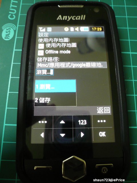

所下載的連結確認都可正常作動 寫的非常詳細 不過小弟我是在看到內容物未簽證的頁面下 還是直接安裝了... 不曉得有沒有差 因為程式也安裝ok了歐...XD 但我還是卡關了... 下載的圖資應該是一串的數字.map吧 進去後選擇Mmc/=>再選擇看你的地圖資料夾存放在哪 這裡我打開後,明明圖資的檔案在裡頭 卻沒有顯示出來? 題外話一下,然後在按下面的瀏覽(瀏覽很難點多點幾次) 不用點瀏覽啦...下面有一個向下的箭頭 按下去就往下囉,一下子就選到瀏覽了... 目前就是卡在讀不到圖資的檔案.... keicoji說:

放到記憶卡裡的檔案應該是使用gMapMaker抓下來的資料夾 名稱叫MGMapsCache然後這個資料夾裡面應該會有 7~15(看你下載多少到多少) 是要把MGMapsCache這個資料夾放進記憶卡而不是你說的XXXXXX.map唷 XXXX.map應該是從http://www.mapcacher.com/這邊所下載下來的應該可以叫地圖的載點 類似BT的那個.torrent 的意思 如果是這樣沒有圖的話 你要按0換地圖看看 是不是顯示成其他地圖了 試試看吧 此文章已於 2009-10-09 01:41 重新編輯

我現在裝全台7~16 高雄台南有抓到17 檔案大小大概700多M 也不會LAG 主要要看你有沒有設定Hansh Size那邊吧 有設定幾個檔案結合成一個的話 手機在讀檔的時候 就比較快讀取完畢 這樣應該也比較不會LAG 最簡單檢查的方法就是 你把你那個地圖檔丟到記憶卡裡的速度 跟你平常丟差不多大小的檔案進記憶卡是否差不多 如果差很多的話 相對的 你的手機也會變的很LAG 如果差不多的話 代表手機讀取速度也會差不多 例如我知道抓高雄台南7~16 好像200還是300M而已 可以丟進去的時間大概要30~40分中 進去後 手機就有點讀取不到記憶卡了 但時過一下子 還是可以讀到 不過手機就有一點點頓頓的感覺了 然後我丟全台灣7~18 好像要到2G的樣子 丟進去的時間大概花了我8.9個小時以上 現在裝全台7~16好像只要幾分鐘而已~~~ 自己試試看摟~~~ 愛在冬季說:
