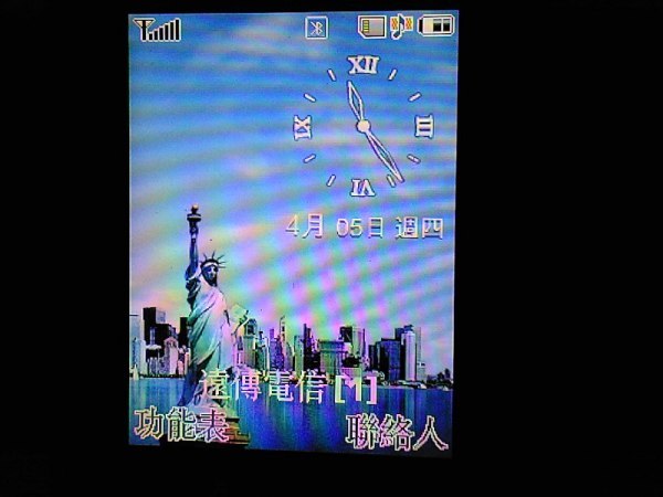

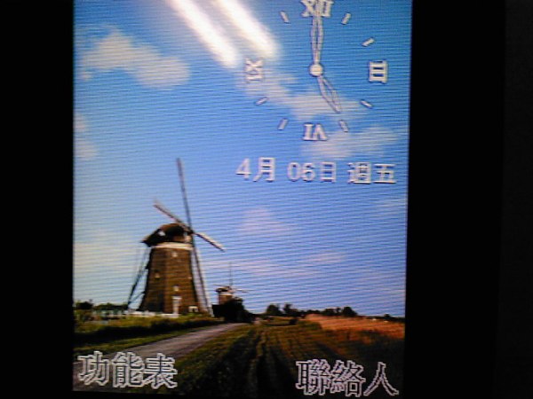

美美的地區主題,常常被電信商標誌檔到破壞,有一方法很簡單,教教大家 除了手機版本最早的無法使用(D908ZTFH4有測試過),其餘都可以簡單上手 有一種方法可以不刷補丁去掉電信商名稱顯示, 不過關機再開機就無效了 當前為主题時,進入“螢幕設定—背景圖像”選“正常”, 按一下關機鍵,問你要不要儲存,這裡你選“否”, 再回到待機就可以消除電信商名稱了

有圖有真相
[地區主題]去除"電信商標誌"方法
荷蘭(白)
加拿大(晚)

有一種方法可以不刷補丁去掉電信商名稱顯示, 不過關機再開機就無效了 ================= 以上內容你沒瞧清楚喔 要讓地區主題永遠消除電信商標誌,只有"刷補丁"去除一法 重開機電信名稱又出來,重設就可以再度讓電信名稱消失

這各功能有些可以有些則不行(不關版本而定) 我測試過例如:遠傳電信[1]===可以消除電信商標誌 泛亞電信===不可以 不知道是否像有線路XX[1][2]可以,其餘不行說 有試過的朋友,請說明你的電信商是那一種?可不可以消除電信商標誌

目前知道遠傳電信和中華電信都可以消除 其他電信商請各位測試一下唄 待機(非地區主題)可以從手機設定(文字顯示),要不要顯示(關或頂部或底部)

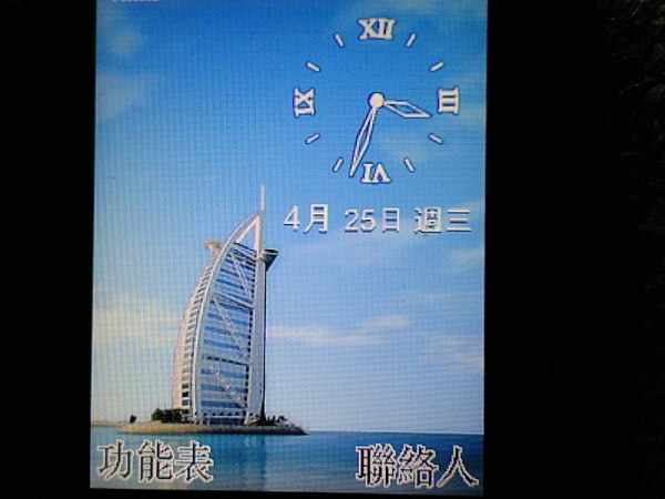

港都渡輪(t31293129t) 一般網友
發文: 597 經驗: 2,132
發表於 2007-04-25 15:50
再增加幾張圖片
[地區主題]去除"電信商標誌"方法
杜拜(白)
俄國(晚)
埃及(白)
瑞士(晚)
比利時(白)
丹麥(晚)
