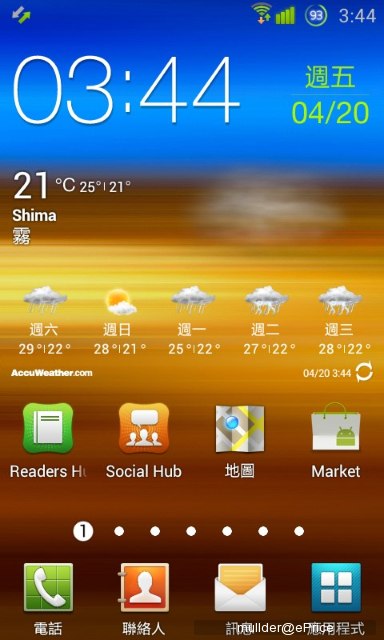

    此次更新原版風格的下拉6鍵,共有3電池圖標。如下圖
    本人編輯剪接的鈴聲。
    沒有秀圖出來的,就是原直立式電池圖標加上%數顯示。

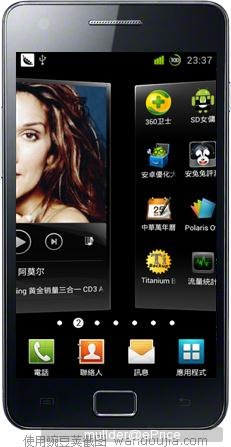

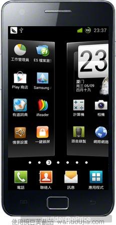

    以及增加了桌面字體去陰影,翻頁帶3D效果如下圖
    【ZSLPG】美化 & 優化 & 升級  & 權限 &優化指令(09.24增加官方系統下載) - 9【ZSLPG】美化 & 優化 & 升級  & 權限 &優化指令(09.24增加官方系統下載) - 10

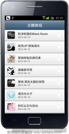

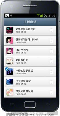

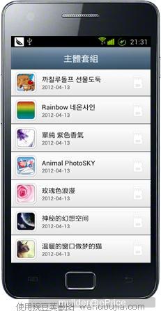

          冰淇淋專屬韓國桌面程序80%中文
    【ZSLPG】美化 & 優化 & 升級  & 權限 &優化指令(09.24增加官方系統下載) - 11
    這必須要用鈦安裝來安裝
    很多機友喜歡韓式主題2.3.5 全都是韓文
    以上打包的是冰淇淋專用了 80%是中文
    讓設定上更加容易與方便
    總共有55個主題 如果加上您自己喜歡的桌布
    可以說是千變萬化了
    喜歡的機友請自行下載
