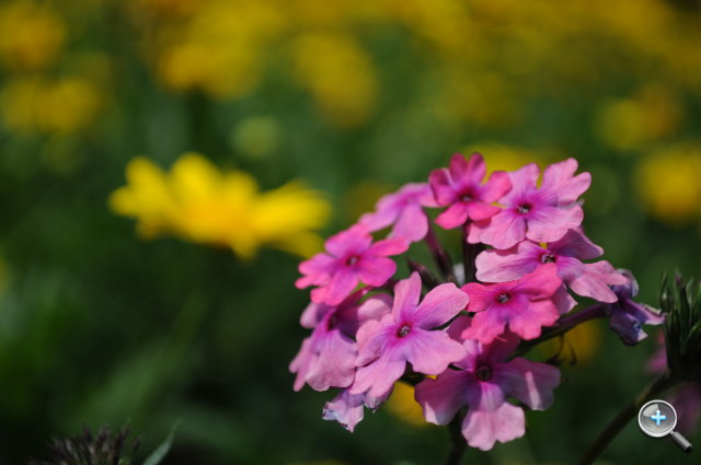

    散景的表現
    由於本次受測的鏡頭偏少,加上 Kit 鏡的光圈也僅為 3.5-5.6,焦段也只到 55mm,所以景深效果有限,儘管如此,阿奇我還是努力生了一些散景照給大家參考一下。
    ▲ ISO 100,F5.6,1/800s。
    ▲ ISO 200,F5.6,1/1600s。
    ▲ ISO 100,F5.6,1/1250s。
    ▲ ISO 100,F5.6,1/500s。
    ▲ ISO 100,F5.6,1/2500s。
    整體而言,Kit 鏡的景深效果還可以,不過如果喜歡更漂亮的淺景深,還是需要點資本,來支大光圈的鏡頭髮揮錢景深效果吧。
