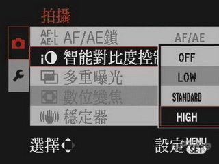

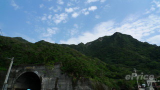

    智能對比控制
    所謂的「智能對比控制」主要使用時機是一些反差較大的環境,相機會針對拍攝照片中偏暗的部分微調,依其調整的程度,分為 Low、Standard、High 三階,可以視情況使用。使用此功能後,值得稱讚的是暗部調亮部位的雜訊不會有明顯增加的感覺。
    ▲ 智能對比控制。
    ▲ 左:關閉智能對比控制 右:Low。
    ▲ 左:Standard 右:High。(攝於草嶺隧道出口)

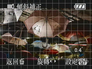

    回放模式

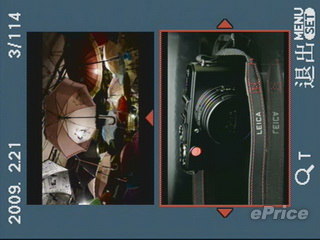

    在回放模式中有些有趣的小功能,例如並排顯示可以一次在畫面中顯示兩張照片。而傾斜補正則在你把照片拍歪後顯出其實用性,但最高可修正為2度。
    ▲ 左:並排顯示功能 右:傾斜補正。

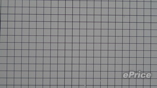

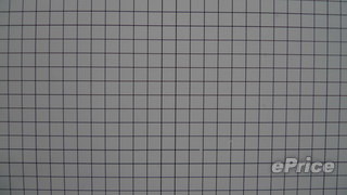

    變形控制良好、邊緣畫質表現不俗、抗耀光能力佳
    這顆萊卡鏡頭雖然不是由德國徠卡公司親手製作,但也是 Panasonic 採用和徠卡一樣的標準製作(可參考 Panasonic 官方網站的說明),所以品質也是有一定的保證。在筆者實測後發現這顆鏡頭的表現非常優秀,無論是廣角端、望遠端、甚至是 1 公分的近拍的變形控制皆十分良好,僅在廣角端及 1 公分近拍時有稍微的球狀變形,表現大幅超越同級相機。
    而在邊緣畫質上,基本上整體來說這顆鏡頭的表現也是可圈可點,僅在廣角端的表現比望遠端來得差一點點,光圈全開時,廣角端邊緣有稍明顯鬆散現象,光圈收至 4 或更小的光圈後大幅改善,表現最佳為光圈 5.6 的位置。而望遠端的邊緣表現在光圈全開時已經非常優秀,最佳的光圈表現同樣在 5.6 左右。唯近拍時的邊緣有較明顯的鬆散及一點色散現象,縮光圈與否影響不自大,當然光圈值越小時的色散及鬆散表現會更為優秀,基本上建議在使用近拍時要儘量避免把主體放在太邊緣的位置。
    ▲ 左:廣角端 右:廣角端 f2 時的邊緣 100% 裁切。
    ▲ 左:廣角端 f2.8 時的邊緣 100% 裁切 右:廣角端 f4時的邊緣 100% 裁切。
    ▲ 左:廣角端 f5.6 時的邊緣 100% 裁切 右:廣角端 f8時的邊緣 100% 裁切。
    ▲ 左:望遠端 右:望遠端 f2.8 時的邊緣 100% 裁切。
    ▲左:望遠端 f4 時的邊緣 100% 裁切 右:望遠端 f5.6 時的邊緣 100% 裁切。
    ▲ 望遠端 f8 時的邊緣 100% 裁切。
    ▲左:近拍 右:近拍 f8 時的邊緣 100% 裁切。

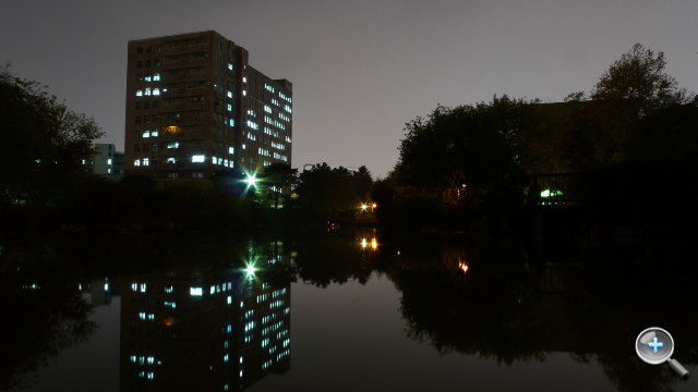

    長時間曝光雜訊表現佳
    D-Lux 4 一般條件下的最長曝光時間是 8 秒,如果想使用更長的曝光時間,就要使用情境模式中的星空模式。成像在光源處有強烈且漂亮的六線星茫,熱燥點及雜訊基本上不明顯,夜景拍攝實力強。
    ▲ F8,5s,ISO 80(點擊看原圖)。
    ▲ F6.3,30s,ISO 80(點擊看原圖)。

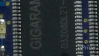

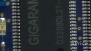

    各感光度實測
    整體而言,其實 D-Lux 4 的高感光度表現大改過去 Panasonic 機種油畫的「特色」,ISO 400 時的雜訊/細節表現仍屬不錯,ISO 800 開始有明顯的雜訊感,純淨度下降,但還在可用的範圍,ISO 1600 時可始出現些微色偏,但勉強算是堪用的範圍。而 ISO 3200 的雜訊感明顯,且有明顯的色偏,非必要不要使用。
    (*所有感光度測試圖均鎖定白平衡、對焦,使用手動曝光以控制適當的曝光量)
    ▲ 左:ISO 80 右:100%裁切。
    ▲ 左:ISO 100 右:100%裁切。
    ▲ 左:ISO 200 右:100%裁切。
    ▲ 左:ISO 400 右:100%裁切。
    ▲ 左:ISO 800 右:100%裁切。
    ▲ 左:ISO 1600 右:100%裁切。
    ▲ 左:ISO 3200 右:100%裁切。
