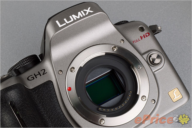

    根據海外情報網站 43 Rumors 報導,Panasonic 正在研發的旗艦級無反光鏡機種 LUMIX GH3 可能沒有傳說中的電子全域快門了。雖然開發團隊很努力的希望可以達到目標,但這項技術至今尚未成熟,還沒辦法達到穩定應用的階段,所以大概要等到更遙遠的未來才有機會運用。
    根據可靠來源表示,GH3 預期將會有以下幾項特色:
    防滴防塵機身
    主要革新之處在於電子觀景窗和自動對焦性能
    預計夏末發表,並會在九月份的德國 Photokina 攝影器材展亮相
    除了 LUMIX GH3 之外,筆者個人也很希望能快點看到 Panasonic 端出 X 系列高階變焦鏡,例如 12-35mm F2.8 和 35-100mm F2.8,甚至新的 Leica DG 系列高階定焦鏡出現,若有任何相關訊息再和各位分享。
    【情報】Panasonic GH3 沒電子全域快門,但有防滴防塵
    ▲ Panasonic 高階機種 LUMIX GH2 從 2010 年 9 月發表至今已 20 個月,後續機仍未登場。
    消息來源43 Rumors, "(FT4) No electronic global shutter for the GH3!"
    小教室:什麼是電子全域快門?
    其實應該說是「全域快門」這個名稱(Global Shutter)比較恰當。我們知道數位相機之所以能夠拍照,是因為光線穿透鏡頭光圈之後,照映在感光元件上來進行曝光。但目前的 CMOS 技術採用滾動快門(Rolling Shutter)這種逐行曝光方式,當我們按了相機上的快門釋放鈕讓快門簾掀起,CMOS 開始曝光的時候,感光元件是從第一行、第二行、第三行... 這樣按照順序進行光線感測,一直到整片感光元件從上到下每一行都曝光完成為止。雖然對人類的感官來說,這彷彿只是短暫瞬間就完成的事情,但實際上仍不是整片感光元件每個畫素同時曝光。
    由於滾動快門(Rolling Shutter)技術對目前人類科技而言比較容易達成,即使注重錄影的高階機種例如 Panasonic LUMIX GH2、Canon EOS 5D Mark III 都是採用這種方式。如此一來會有幾個代價,首先就是為了要等待整片 CMOS 依序完成曝光,會讓曝光所需的時間變長。另外則是在錄影的時候,假如左右擺動相機,或者拍攝快速移動的物體,就會看到畫面上下曝光時間不同而導致的「果凍現象」。
    而全域快門(Gobal Shutter)則是讓整片 CMOS 每行畫素都在同一瞬間進行曝光,因此不僅效率提昇,也能根除影片果凍現象的問題。不過在技術上則困難很多,必須在感光元件每一個畫素上搭配一個暫存器,但這又會造成開口率提昇上的困難,因此目前還沒有任何消費型攝影器材導入全域快門技術。據說除了 Panasonic 之外,Sony 也正在為 NEX 系列全力研發這個功能,不曉得第一個採用的會是誰呢?
